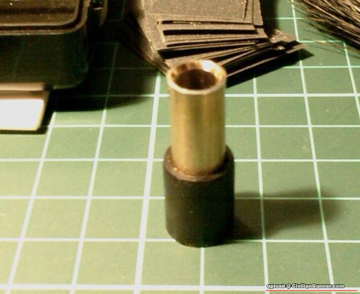

1,) 看看[內槍管]與[外槍管]近火母位置有沒有gap位(意思係外管'內徑'比內管'外徑'大了,)導致發射時內管震盪,bb彈彈道不一致.
a-如果是,請在[內槍管]外近火母位置套一層薄的熱縮膠.

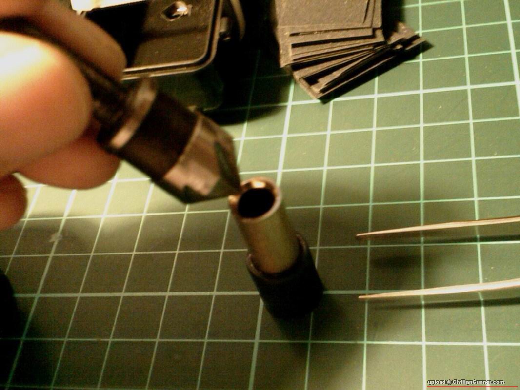

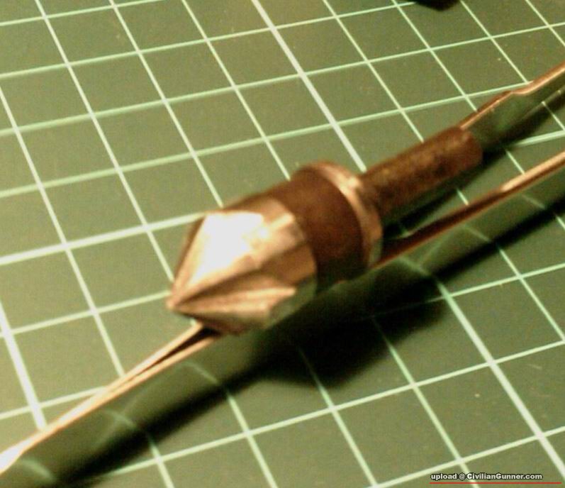

b-用鑽咀(有錢的可以買圖中那款)在[內槍管]近火母位置用手轉切削成內斜(好像精密管一樣)當然換精密管一定解決到問題不過,如果用手工可以做到"近似"effect,不防一試..節省不少錢的,又可練一下改槍技巧.

請問師兄呢款鑽咀叫做咩名? 係邊度有得買? 同埋大約幾錢呢?

圖中果支叫4分壙孔鑽咀.兩草野一支
