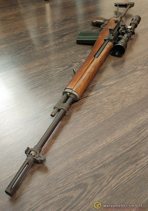

相信各路生存遊戲的發燒友都長期處於中毒狀態中。花錢買解藥是第一步。而之後又喜愛分享中毒和解毒的心得,散播毒品(誤
令天要分享小弟新的收藏品,WE M14改Beretta(貝瑞塔)BM-59 Mark III。內文如有錯誤還望各位不吝賜教。
M14對於大家並不陌生,它是美國在越戰早期使用的自動步槍,由Springfield Armory(春田兵工廠)設計及生產。由於在北越叢林作戰中M14攜帶彈藥量少、威力過大令全自動射擊有失精準和體型略顯笨重,故在越戰時期中則不幸被M16取代。WE M14也不是很準,這點倒學的很像(誤
參考文獻也指出,據說有些美軍甚至會選擇撿用北越的AK-47!即便如此,它還是一把十分經典的步槍。而之後亦出現了改良版,例如大家耳熟能詳的Mk 14 Mod(型號)增強型戰鬥步槍(簡稱EBR)。無論是原型還是改良版,它在發燒友的心中多少都佔有一席之地。
那和Beretta BM-59又有什麼關聯呢?BM-59和M14都是由M1 Garand作基礎演變改良而來的。前者於1959年由義大利生產並被多國正式採用;之後在90年代被AR70/90取代。所以說M14和BM-59是否為同門師兄?那就見仁見智了。在80年代初期,BM-59有一小部分出口到美國,在當地有收藏價值。至今也為許多人爭先尋找的改裝部品之一。
今天的主角則是BM-59的Mark III型號。Mark III有別於Mark I的全木製槍托,它為了山地部隊(估計是為了方便行動,儘量縮小體積)而改良,所以是用金屬製可摺疊式槍托。手槍握把則在全自動射擊時能更有效地控制精準度。它的護木則依舊保持木製;但M14在60年代開始因為全自動射擊時有可能因為過熱而導致木製護木燃燒,進而改用玻璃纖維的護木(有些備有透氣槽)。這一點在改裝要下一點功夫才能將外觀做到更接近。
由一把入門級的M14要改裝至Level 3也需要時間。而且算了一下散買未必划算;所以我直接從Level 3下手。當然那多出來的櫸木制槍托也很可惜,英雄無用武之地。
BM-59吸引我的地方除了它保有木制槍身之外,手槍握把和可摺疊式槍托也是十分出眾及少見的地方。在收納上有省到空間。
然而WE的塑膠護木在顏色上略顯失真。BM-59採用木制護木,護木扣環的位置和M14是不一樣的。但因為本身是用WE M14做改裝,所以護木也得用M14的型號。真鐵M14的護木本身略長,而扣環又比玩具槍的小。所以除了換回WE的扣環,護木也下了很多打磨的工夫。但最終效果令人滿意。
M14有一樣事情是大部分玩家都覺得又愛又無奈的,那就是重量。有十足的手感、清脆的鋼件撞擊聲,但長時間下來實在令人吃不消。
只能說它是天生神檯命。
多謝各位收看。

請問要修很大嗎?

多謝各位師兄欣賞。
BM-59的玩具版槍身是直上WE,有少許情況是要在下身內側打磨(很輕微),只是為了讓拉操作桿(operating rod)的動作更順暢。
至於M14的木制護木,以下是我打磨的位置(見附圖)
1.前扣環(Front Band)扣上的位置要少許的打薄,能扣上即可;
2.左右兩邊下側要打薄,但是是前少後多;
3.要加深護木扣環卡進去的位置。向下打薄內槽,以及適當加寬讓扣環可以卡進去。因為真鐵的扣環比玩具的窄、和短一些,所以不能用真鐵的;
4.打薄護木半圓型的內側。真鐵的護木比玩具塑膠的厚,主要是要能夠避開M14本體(WE M14 Part NO.1)的半圓型凸起位置和那個螺絲(見附圖)。
和打磨手槍滑架一樣,不斷的試位。不過木頭始終比金屬容易磨。
