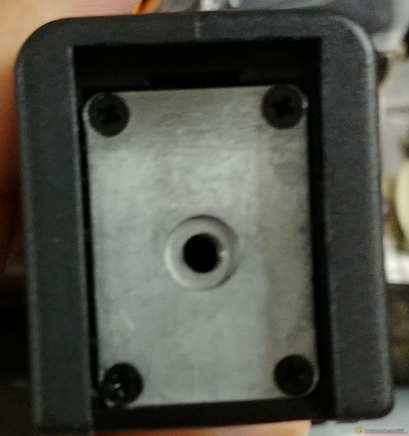

原帖由 Opica 於 30-5-2018 14:54 發表
點樣睇?
要拆匣底睇下咩結構先
舊款就係一條鐵通下面貼塊穌皮了事...
原創小說:黑鷲
點樣睇?
- 拎走底部粒入氣valve
- 推走底部plate
- 睇下有無縲絲? (舊版四方有四粒縲絲) 如無縲絲, 繼續以下
- 拎走出氣valve
- 打走頂部兩條pin
- 折去頂部出氣膠組
- 將氣缸由上至下推出
- 頂部check下有無四粒縲絲?
詳細方法可參考下方...
https://www.youtube.com/watch?v=ykfIFTRbLyQ

原帖由 2slow 於 30-5-2018 15:09 發表
昨晚又屎忽痕嘗試修理其中一匣 (頂部漏氣)
一路拆一路XYZ...
好想見下設計呢隻匣個位神人... 比個like佢
一代45匣真係經典得不得了,完全體驗到咩叫做山寨文化

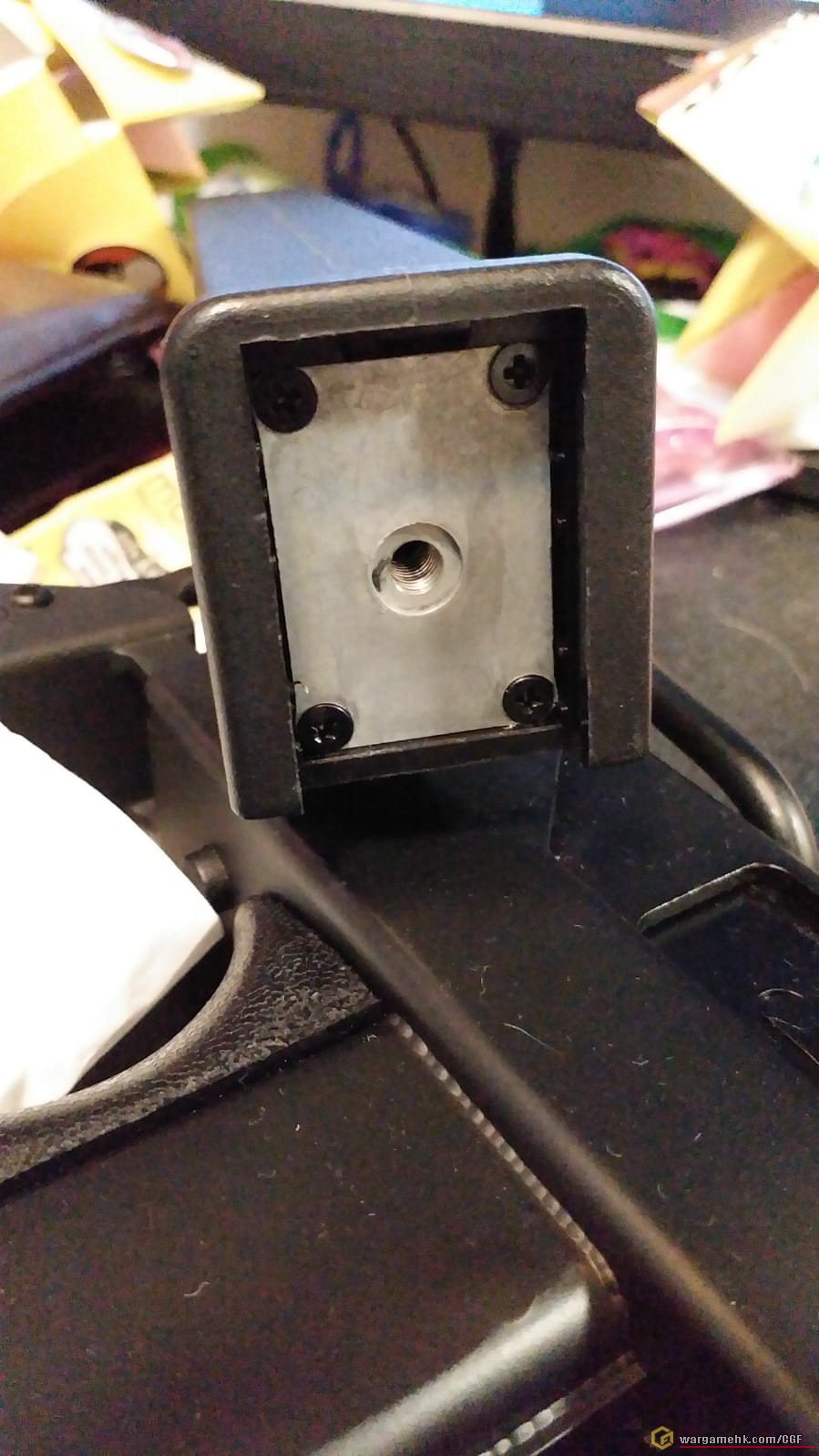

原帖由 Opica 於 30-5-2018 20:39 發表
好失望。。。一星期前從wgc購入
方便既可否扭甩D 螺絲睇下匣底膠? ( 注意此舉可能引起重裝後漏氣,請自行斟酌 )
如果有新型超厚肉匣底膠,也許可以治好長期病患

近日拆開UMP 匣底看一下,其實真是睇唔出新舊版有甚麼分別...

原帖由 JBL 於 19-6-2018 22:19 發表
今日都買左新版彈匣,拆散晒貼埋假彈貼紙上去再合返埋,睇唔出同舊版有乜分別.....
謝 J 兄解話...
我其實期待佢係唔係好似KSC 支M11 咁,改版改到粒底盤像膠是立體,
像膠大部份插入匣身去做到密氣...咁到時舊匣提升氣密換粒膠就得...
而家真係...膠都廢事比...錢買...

原帖由 JBL 於 19-6-2018 22:32 發表
粒底盤像膠係一体的,應該唔會再咁易漏,亦算有插到入匣身去做到密氣,另外感到條上彈彈力硬過舊版好多,所以後定相對確實好多.....
舊版匣如果移了那條限彈條,根本是不夠力後定,在下都換了長硬一點的。
另外想問問新UMP 的膠底跟之前不同嗎?
跟VFC 之前舊版薄的,新版厚的都不同樣嗎?
