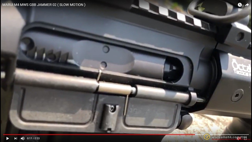

這是IPHONE 偉大的SLOW MOTION 功能,相對看的清楚,
細心者可留意整個運作,是先擊發,BOLT 後退,飛機留在前方並被扯得最長,然而飛機尚未( 或剛剛 ) 脫出HOP 座,
整份BOLT 已開始復位,飛機尚未有時間縮回,結果就是拉到長長地向前插,卡死在BB 彈入口的圓環上,飛機非常傷,
多插幾野絕對會變型扭曲。
之前開箱文都談過,MWS 的飛機可說是所有M4 GBBR 最長的,雖以可以優化運作,但在用TOPGAS 卻會成為雙面刃。

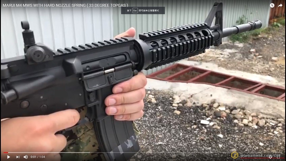

最後在下劍走偏鋒,找來一條彈弓之霸,如圖
其實這不是GBB 零件,而是AEG M4 的CHARGING HANDLE 彈弓,拉力是 3 ~4 磅以上,換言之是原裝彈弓 500% 以上,非常夾硬黎,
但這是為了測試之用,要將測試條件設得比較高,成功後再回調下去,是最慳水慳力的測試順序 ( 需知不是無時無刻都有室外地方+大太陽可作測試之用 )
( 這是慢動作,可用UTUBE 內建功能行 2X 速快一點 )

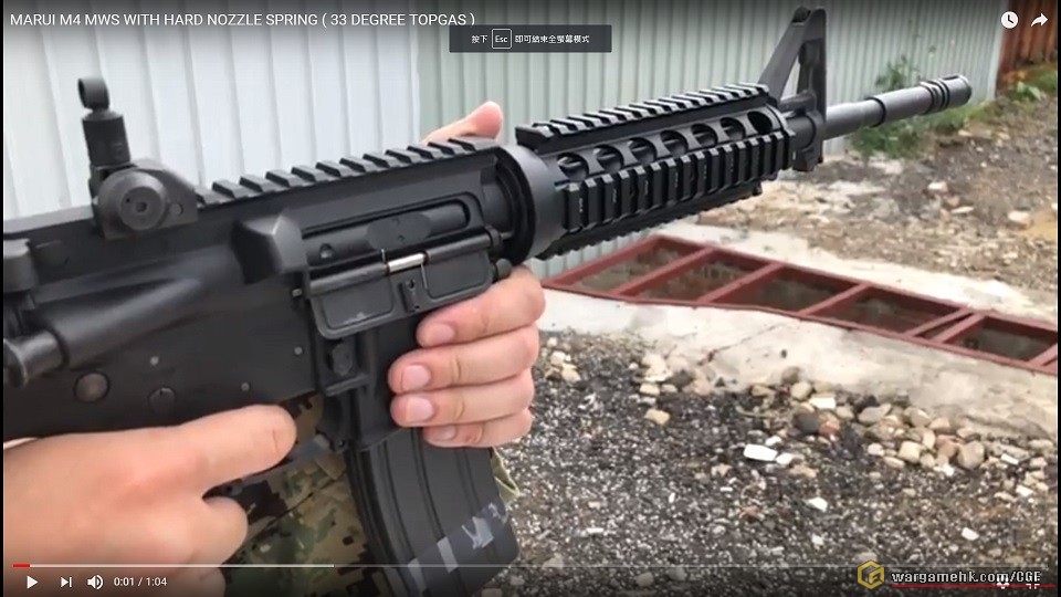

這槍是本人的,全都是原裝,只是換了那一條超硬飛機彈弓,其他沒有改裝,用的是TOPGAS,有裝彈。
可見就算在中午巨大太陽照射+ 室溫 34 度之下,連射或單發都完全不再JAM 槍,但眼利者亦可看見飛機很早便被抽離了槍支,
亦有些微的TOPGAS 在退殼窗漏出,這是飛機早早脫出的代價。
然而此測試亦證明了,解決此JAM 槍問題的正是飛機彈弓,然而市面上根本沒有如此硬的MWS 飛機彈弓,
DIY 雖然是可以,但個人覺得實際操作上,2 磅彈弓應該夠用有餘了,免得過多的彈弓力度讓槍支折壽。
