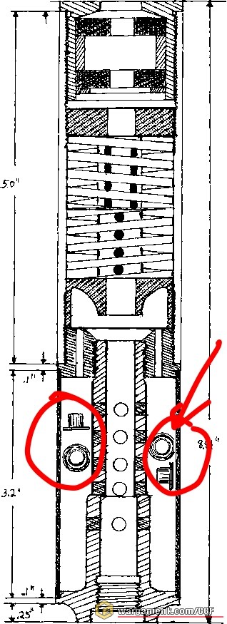

Source: https://www.bevfitchett.us/improvised-weaponry-2/info-ecb.html

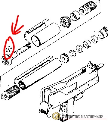

原廠 MAC 10/11 的"滅聲器" 設計都好有趣:
圖中紅圏的零件估o下是什麼?

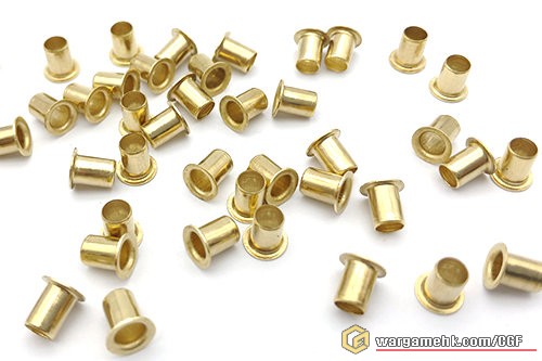

釘皮帶的鉚釘亂入???

原帖由 942105 於 2018-9-12 20:21 發表
釘皮帶的鉚釘亂入???
師兄有料到

原帖由 Ben_9413 於 12-9-2018 19:33 發表
手繪圖好正...未有CAD的年代嗎
Ben哥分享這支MAC消音器也是探用傳統的baffle設計...
