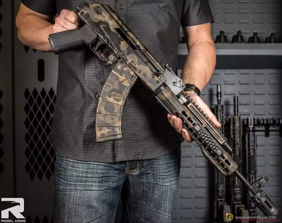

IPSC / 3GUN 專用AK系步槍 (AK107) MK107 SR-1 給AR/M4系以外的選擇
  • jacko 威望 -5 icon post 24-2-2019 13:08
  • jacko 金錢 -5 icon post 24-2-2019 13:08
原帖由 jacky2038 於 2019-2-23 22:12 發表
(AK107) Saiga MK107 SR-1
採用 AEK-971 的 平衡後座系統 加上 槍口抑制器(compensator) 同小口徑子彈 抵消大部後座力
大量強化人機功效 ...
平衡後座造價高
現代化AK真係好多都好正
24-2-2019 13:16
支槍都幾型仔下. Thx for sharing.
So handsome
AK 死症:
無last round bolt open空倉掛機功能
charging handle拉機柄只在右面,右手人士唔就手
fire selector使用唔方便
傳統無魚骨裝鏡
唔係trigger finger按掣式甩彈匣
long-stroke gas piston長行程導氣活塞桿系統,但係無可以調整導氣量的閥門裝置,用消音器就熏到射手雙眼流馬尿兼塊面成面黑哂

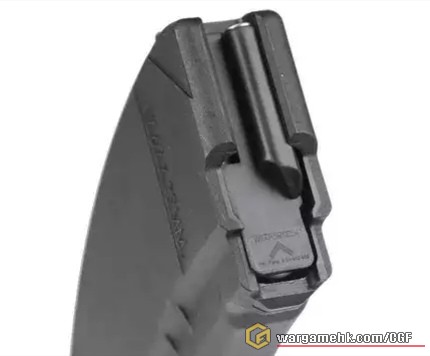

Bolt lock at last round 其實o吾係o吾得..
錢作怪而已:
https://loadoutroom.com/13269/we ... r-first-impression/
而且當時設計覺得close bolt乾淨D
原帖由 Ben_9413 於 24-2-2019 18:32 發表
錢作怪而已:
294134
其實唔需要特登買條特製follower去換入個彈匣度...可以DIY剷走任何阻住條follower升到最高既部份,令到條follower會頂住條bolt回唔到膛,就可以做到last round bolt open
DIY教學:https://youtu.be/yNnuUz2l-x0?t=131
https://youtu.be/yNnuUz2l-x0?t=406 不過當你一除走個空匣,條bolt會失去條follower既阻擋而立即回膛返去前面,當你插入新匣,然後就需要再拉一次機做子彈上膛
留意你上面介紹果款產品,一樣係一除走個空匣,條bolt會失去條follower多出黎果部份既阻擋而立即回膛返去前面,當你插入新匣,然後就需要再拉一次機做子彈上膛...quote:
It's important to note that once you release the magazine, the bolt does go forward into battery.
