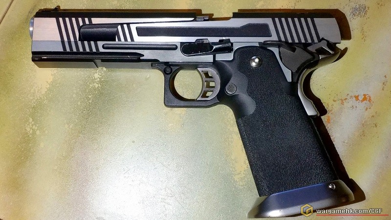

一如以往,第一件事是要選擇合適的槍來決定改造方案,今回初步選擇是馬記 Hicap 4.3:
首先檢查哪些部份會有干涉及滑架活動,手槍固定方式必定是中身鑽孔上螺絲,這倒是依思執(easy job)

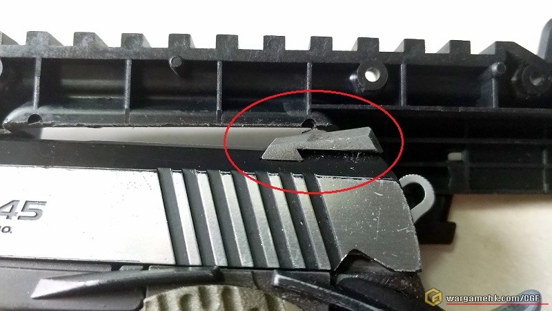

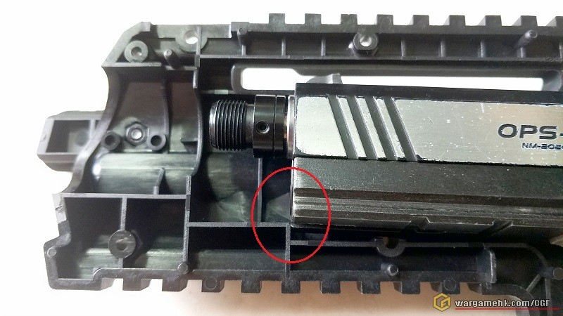

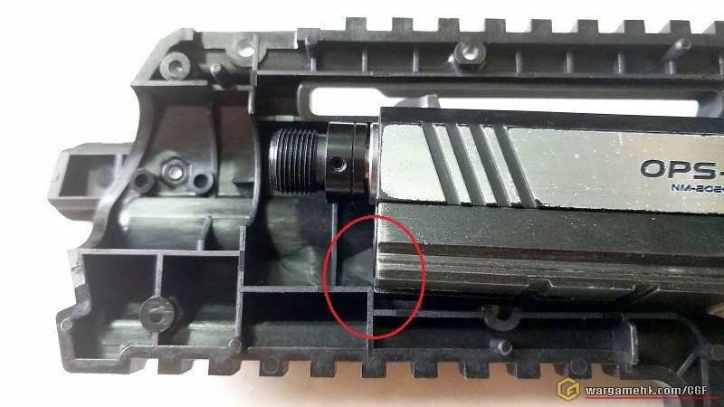

爆開套件可以發現干涉的部份:
1. 中身前端
2. 滑架頂端會磨擦
3. 後西有干擾
這些部份通通要剷掉(拆骨)或挫薄,直至不影響裝配及滑架運動

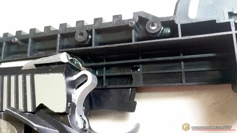

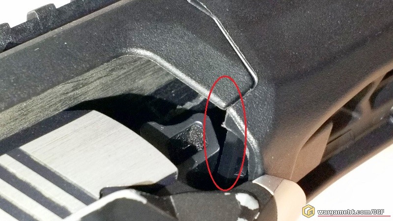

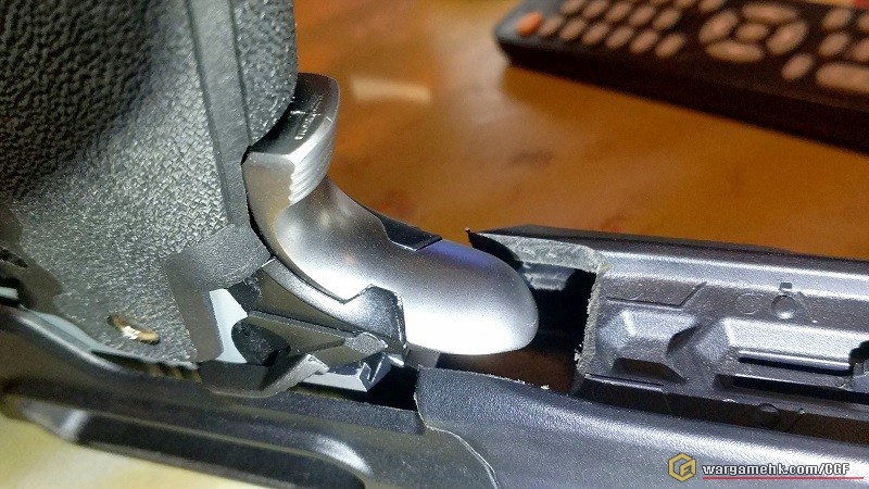

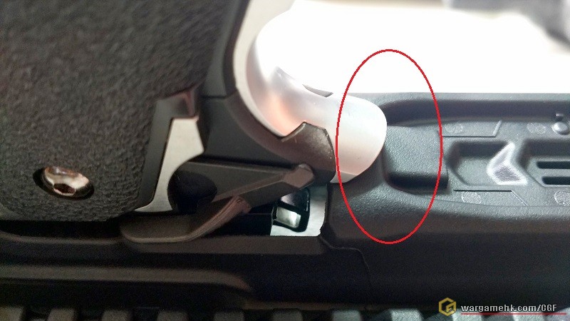

正以為搞掂這些就完事之際,原來海貍尾(虎口)又有干涉,不妙!
忽發奇想,Hicap 4.3 其實有隻短版海貍尾,換上可能唔使執

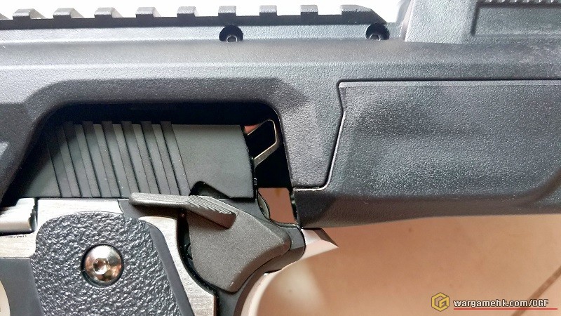

一拉膛又出事,原來海貍尾即使不頂,滑架及 hammer 還是會頂!
只好把尾托有干擾的部份通通剷平
誰知道,拉滑架時前西跟拉機柄會把滑架卡住!!!
天呀~~我實在太粗心大意了,計劃非常不週詳!
本來把前西拆掉應該可以了,但一想到 Hicap 4.3 的塑膠滑架萬一爆了就不妙,而這是必然發生,只係時間問題。至此,我放棄 Hicap 4.3 了,重新考慮另一把 AW Hicap 5.1

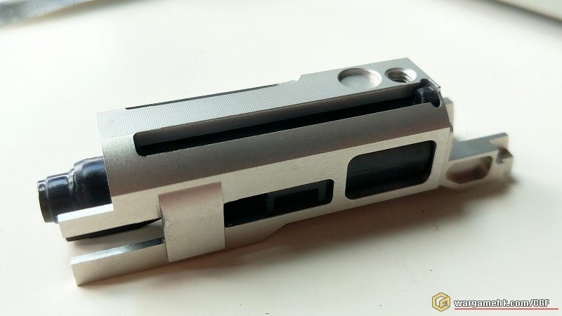

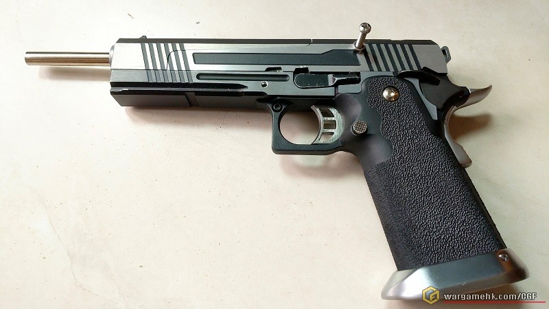

這把 AW Hicap 5.1 的好處是:
1. Perfect sight 設計,滑架前半是不動的,不跌管而且能定管

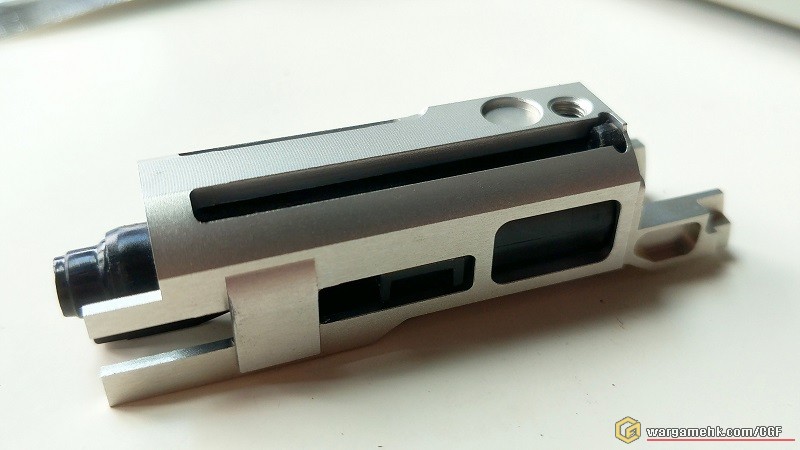

2. 滑架很輕,應該是鋁製的
3. 後西安裝設計不像馬記滑架,後西即使拆下來,彈弓是不外露的,這就不用另行考慮封閉彈弓,防止炒飛機彈弓問題了

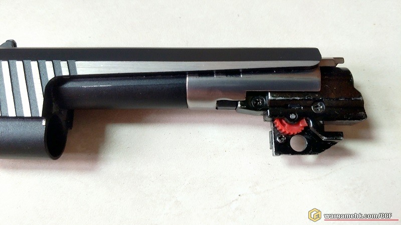

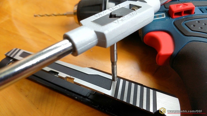

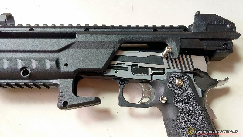

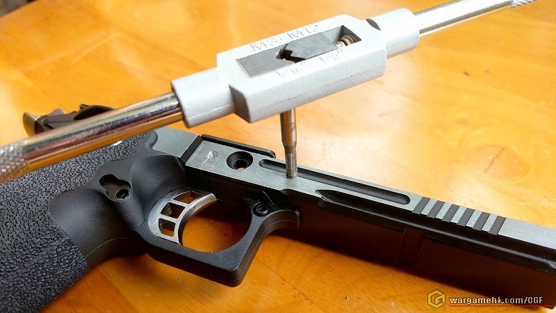

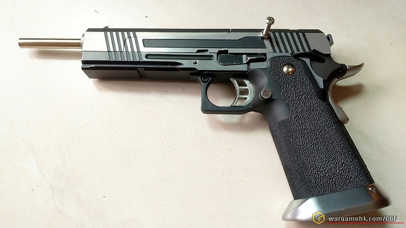

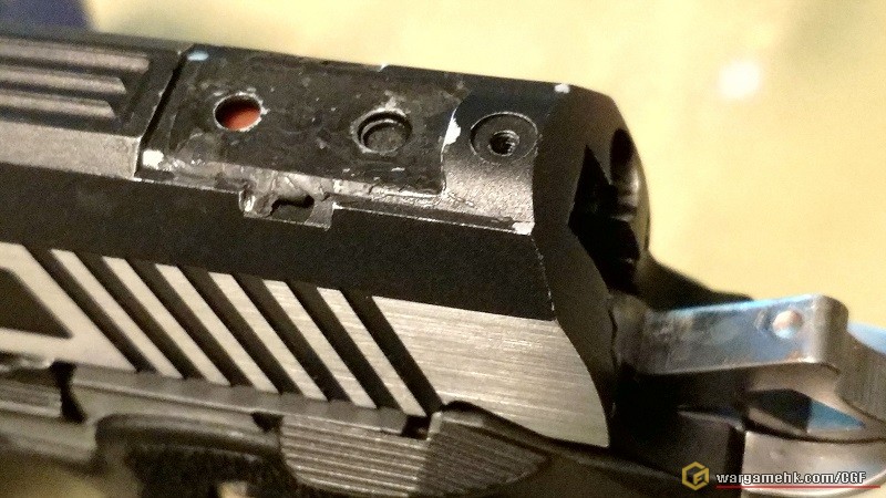

太好了,唯一缺點是拉膛問題,由於是 "Perfect sight",滑架只有後半截可動,於是原來套件的拉動滑架上膛設計立即變成無效,變通的方法是在滑架上鑽孔開牙,種粒螺絲來拉機上膛了
AW 原裝管及哭泣膠太廢

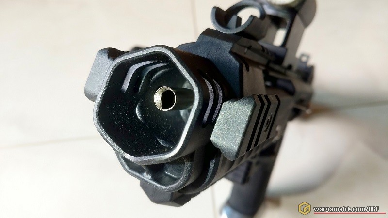

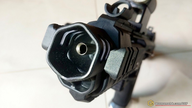

改用 172mm 的海神管及 50 度的 PDI 膠
172mm 內管剛好到槍口(muzzle)盡頭,不會凸出來

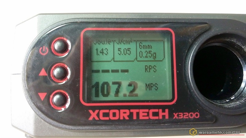

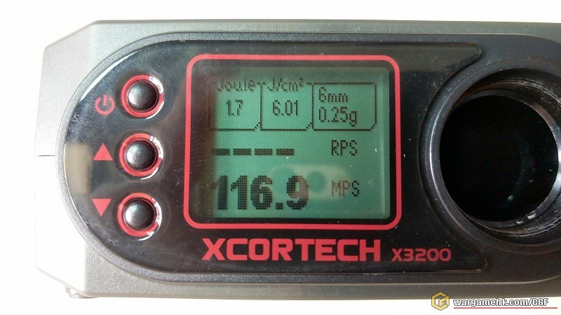

原裝飛機雖然號稱大號 size,但其實好睇唔好食,25 珠火力只得 1.43 隻,實在令人失望!
剛好隊友以友情跳樓價讓左隻 Mugen 無限飛機座給我,順便換隻 Element 飛機,再測 1.7 隻,舒服晒!

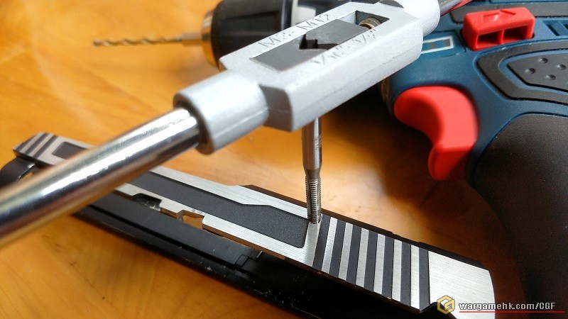

中身仍按原來計劃鑽孔開牙上螺絲
補充一點是,拉膛種的螺絲位置是較前的,原因是要用長內管,裝槍入套件時需要在較前的位置,否則裝配時有問題
為此,套件要開一個細少缺口來讓開螺絲。

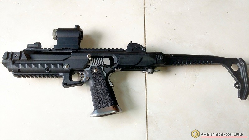

最後上個紅點,大功告成,黎緊星期日可以落場實戰!
試片可見拉膛動作:
https://youtu.be/5XRIyK3zNpU

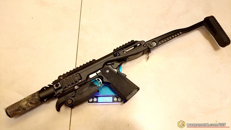

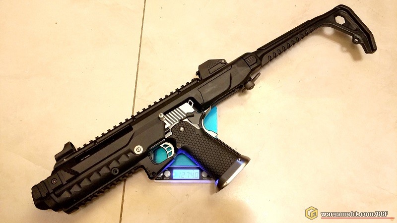

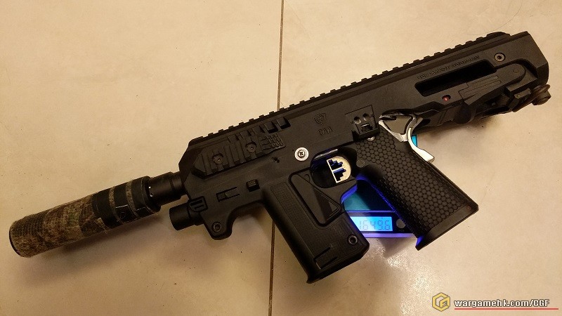

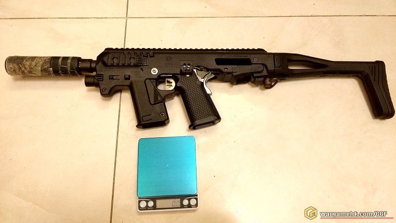

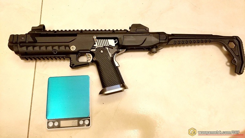

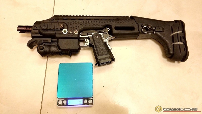

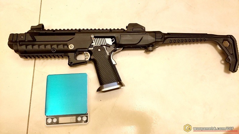

質量

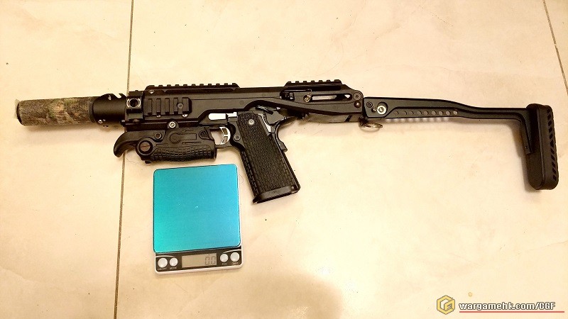

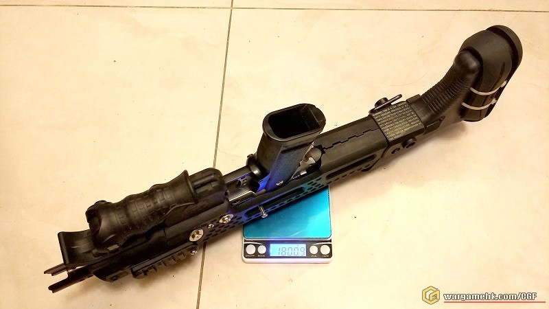

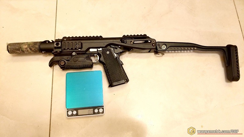

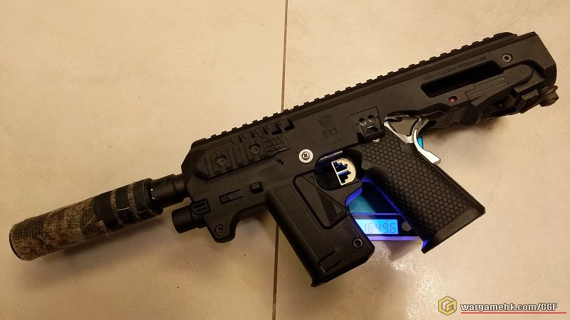

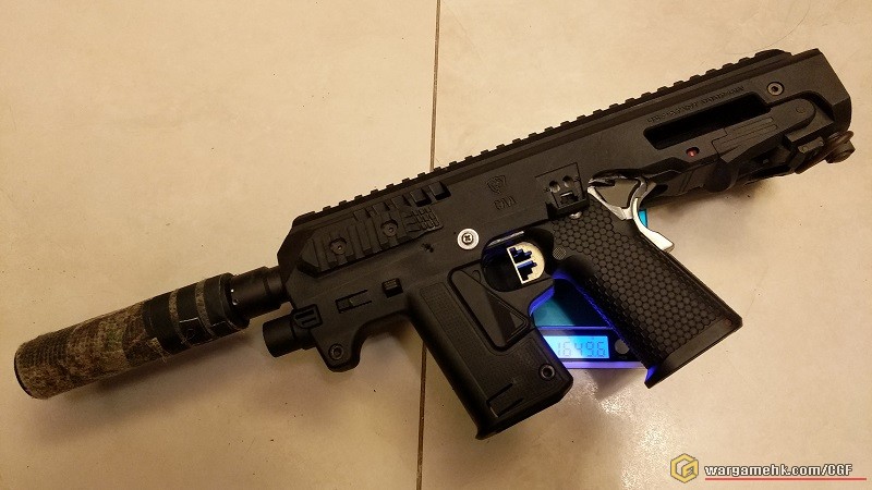

剛剛秤了幾把 HiCap carbine,結果如下:
Mk1 - FAB Defense KPOS style: 呢把長期以來一直乃吾至愛,1.56kg
Mk2 - Roni style: 足有 1.8kg 之譜!
Mk4 - CAA Micro Roni: 1.65kg
Mk5 - KPOS Scout style (AW): 1.274 kg
這是所有版本之中最輕身的,呵呵!

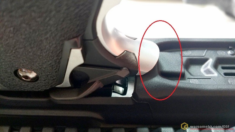

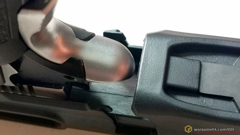

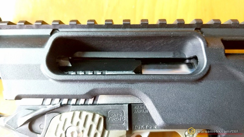

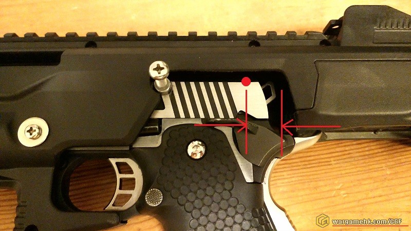

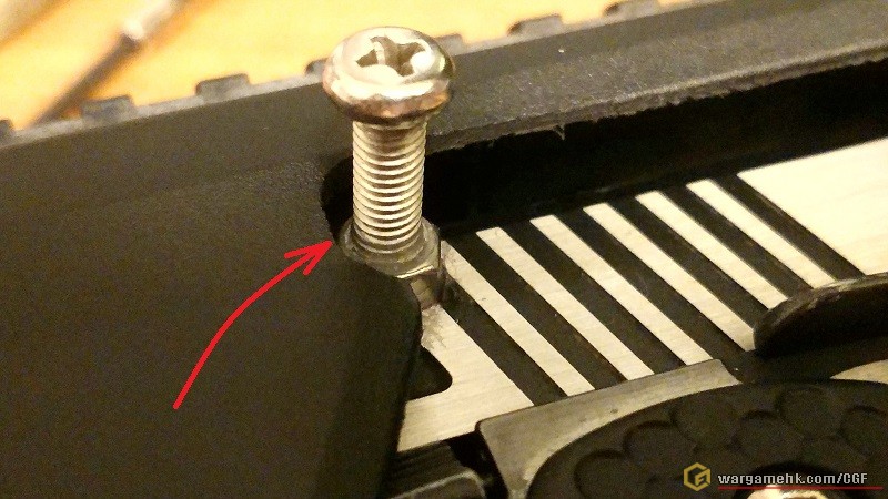

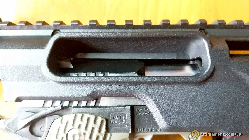

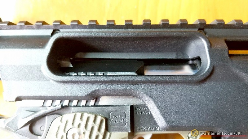

趁 LP 出門影幾張向兩位 J 大再解釋一下:
IPSC style 的拉機柄是裝在後西的位置,大約是圖中紅色圓點的位置,但這個位置距離套件缺口的邊沿很近,跟本沒有足夠行程來完成拉膛動作,就是這個原因造成後西拉柄無用武之地,也只好打消此念頭。
另,前文解釋過,由於用了加長內管,影響了拉柄的位置必需靠前移,因此要在套件加工一個缺口來讓開螺絲(拉柄)
整件事都是有計劃地完成的。。。
