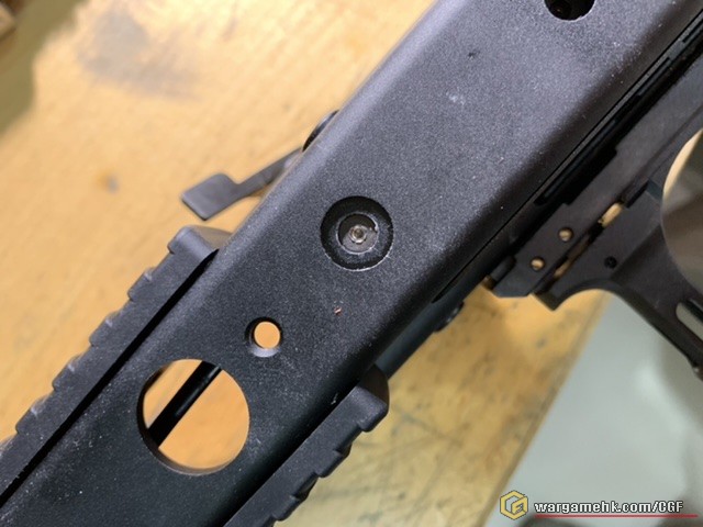

本次槍體和RAS 是用CNC 鋁合金件製作,相當平整銳利。
MARUI 這款RAS 三面骨應該是可以上下調轉位置安裝的,網上見美軍很常美見樣做。

頂部上彈位置也是一樣,預留兩顆沒彈頭的避空。否則彈頭太長會一直磨著上彈導片,跳動彈鏈動作也會被限制。
![](https://serving.photos.photobox.com/133615671d465eb14497bec47971773d67b20a4eefe383fc72d344e7a1fcbe147158aaf3.jpg)
最後用一條橡筋,一邊勾著最後一顆子彈,另一邊勾在這裡,基本上可以達到不掉彈鏈又可把子彈拉直的效果,橡筋一圈即可,不宜過緊。
![](https://serving.photos.photobox.com/8170124884963cd647929511334cb709bee060b4f51fccdb8b67b0250521d7fff83f20d3.jpg)
如果感到難以把橡筋由上拉下來,可以借助一支平民原子筆,先把橡筋勾在尾部,再經彈箱上面的孔讓原子筆通過,即可輕鬆拉下橡筋。
