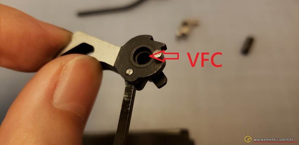

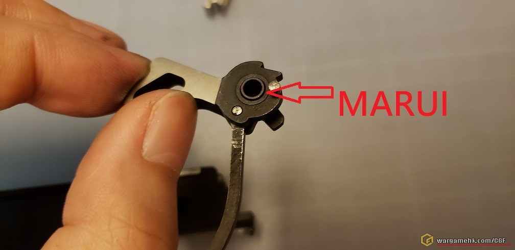

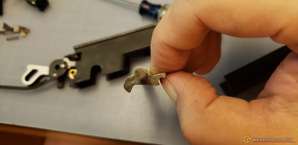

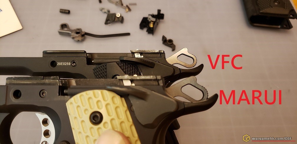

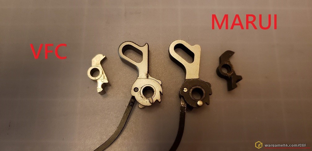

以下可以睇一睇互換鋼鎚既圖片...首先看看HAMMER及SEAR...HAMMER形狀真心VFZ勝出
而SEAR形狀同角度都同馬記數一致
到HAMMER...明顯有一點點角度同形狀不同
而HAMMER中軸V記輕微幼左少少

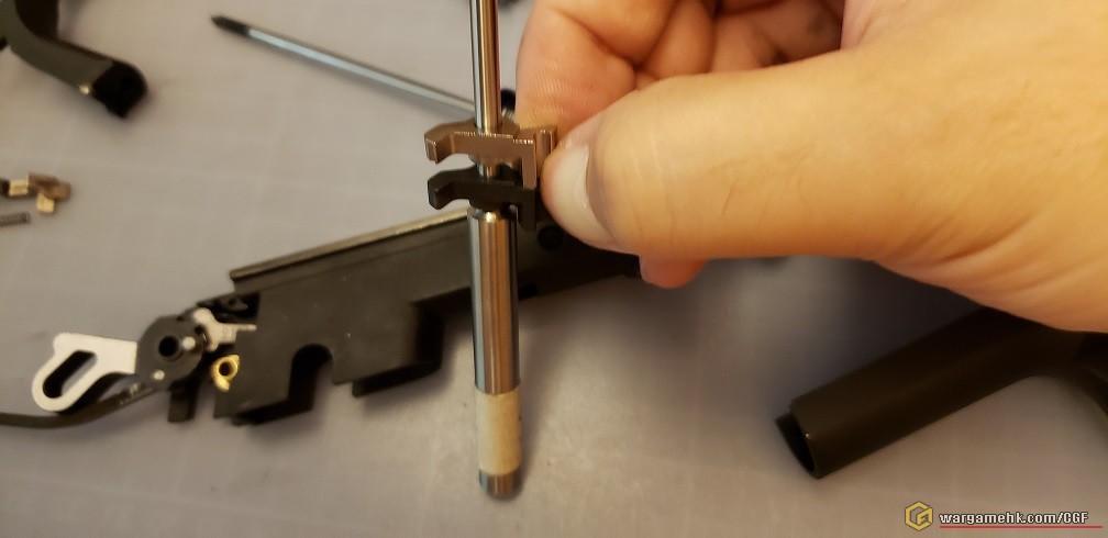

最後就係V記及馬記起鎚時既角度...可以睇到即使HAMMER同SEAR一樣...V記起鎚後角度偏上
導致馬記上身用V記下身時嚴重卡飛機座而不能BLOWBACK...所以照推斷應該係V記內架數跟馬記有些微不同
但馬記鎚用落V記係冇問題的
