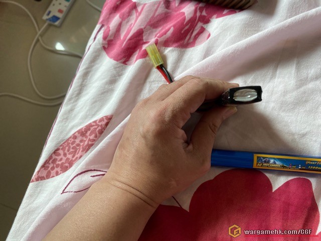

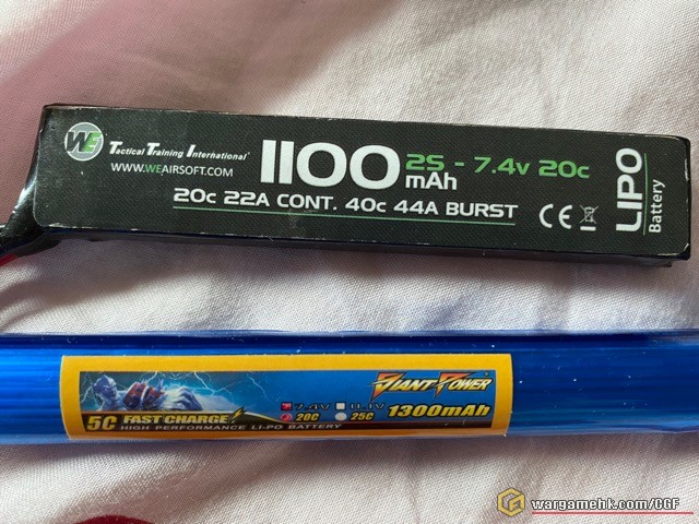

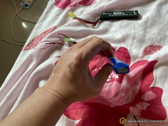

原帖由 七點六二 於 14-8-2020 11:27 發表 兩條電都漲,同埋駁埋支槍到,支槍無反應及插頭位超熱,請問是否不能再用了?另外,有冇師兄可以提供一些鋰電池及义機牌子給我嗎?
原帖由 kornhill401 於 14-8-2020 12:58 發表 試下用其他電池試試,假如都有同樣情況,就可能係支玩具槍有問題卦?
原帖由 48191 於 14-8-2020 13:32 發表 唔係呀,重點係條電脹咗,會爆!
原帖由 48191 於 14-8-2020 12:14 發表 仲問?快快手手掉咗佢! 撞多兩吓會爆㗎! 名搶對面有間車仔舖,買部好似叫B6,可以平衡叉電,又有Storage Mode嘅先好買。
