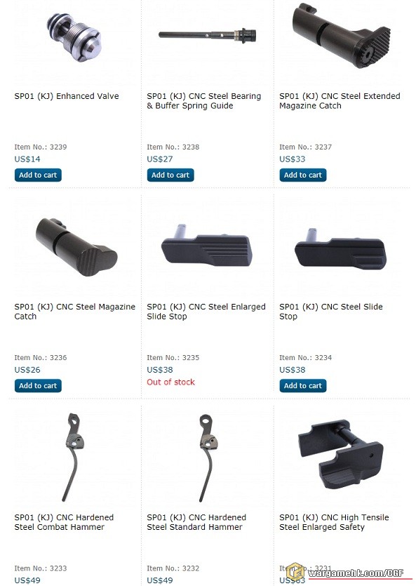

前後sight好似通珍數?
CZ-75 SP-01 有香港公司 WII-TECH 出過鋼 parts 比佢,又硬淨又解決表面甩青問題。
http://www.wiitech.com.hk/produc ... h=17_157&page=2
