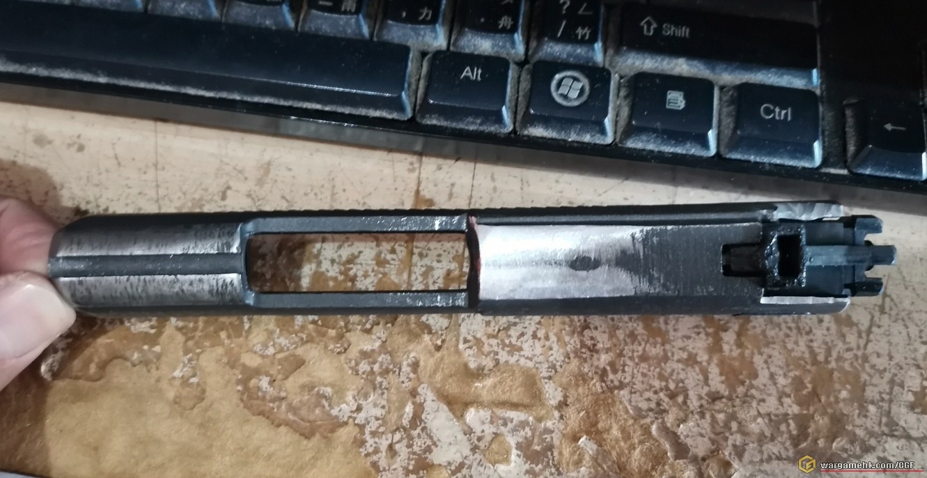

記得台灣有位神人將超肉酸炸彈牌 cnc wa m16整容, 當年未有些啦曲,佢用吊啦曲colt灰油+鎚仔扑崩打凹個 cnc身+大量打磨舊化,再用真家私,整到支同當年殘舊真鐵一樣外觀既m16難分真假,

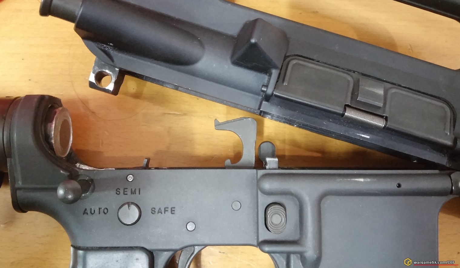

[attach]310880[/attach]
[attach]310881[/attach]

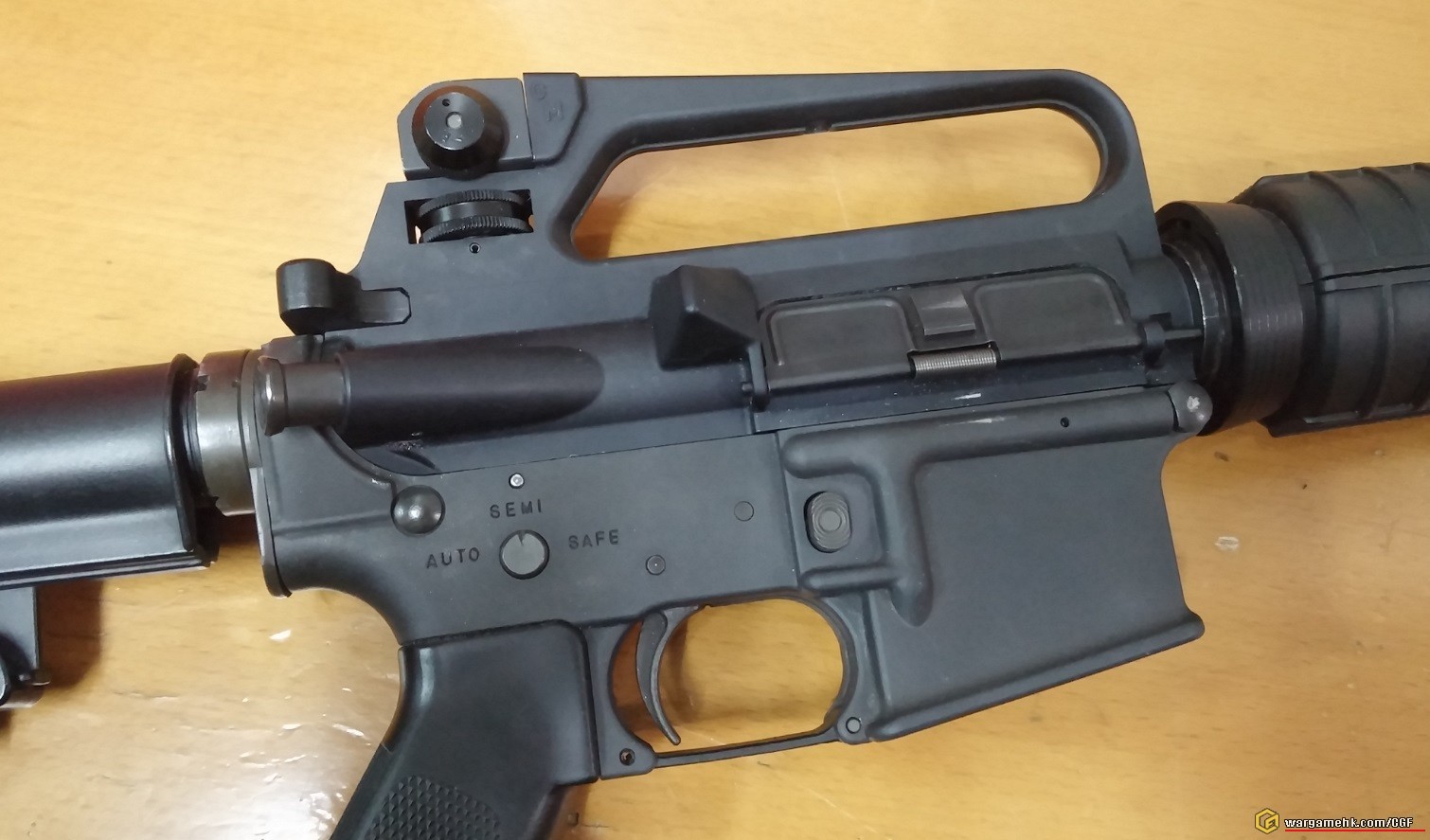

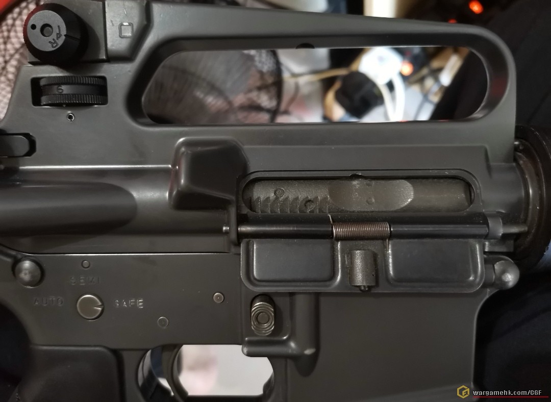

而家省完呢隻色同光澤度變左精美 colt灰,消光又輕微有少少光澤個種 但睇落最順眼真係錯有錯著
今早拎去自然光拍片同影相可以參考下,呢隻e120色省走左光澤表面睇落好神似當年colt隻色味道,比我以前玩開h262 stone grey既完全消光色更加有質感,
鍛造槍身d紋理造埋呢隻色真係好有像真feel,表面唔會太功整平滑先係真鐵質感 ,咁多年追求colt grey, 今次終於真正揾到

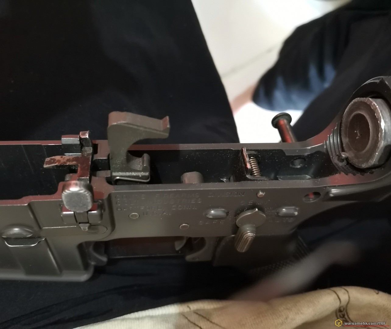

真鐵既深灰/黑灰版本 colt grey
相可能有d多,不過參考多d先唔會出錯

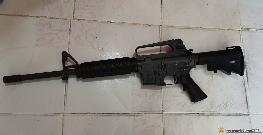

好運之前收左隻壓字a1下身,只要買隻大蛇a1上身照咁造法就砌到完美版m16a1, 呢個計劃要慢慢收集零件,先搞掂呢支再要開始搞mws鍛身了,到時真係再分享過,
老學校戰友們大家一齊共同努力砌靚支老槍
多謝收看

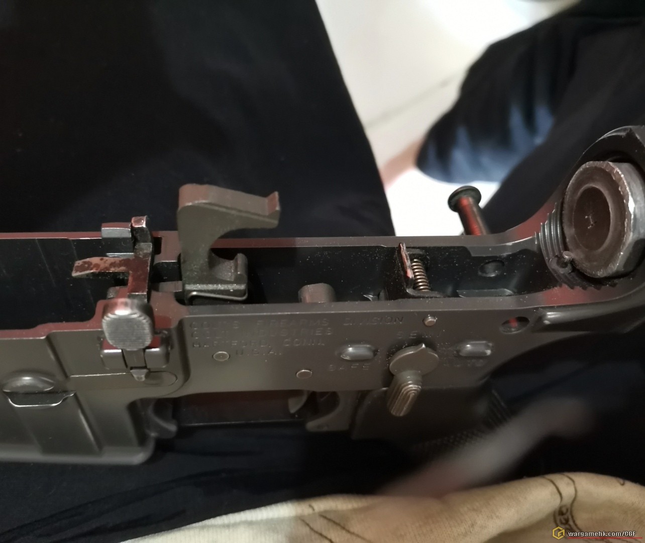

原帖由 gainax 於 12-12-2021 13:16 發表
師兄我一直用g香港bolt, 仲要係v1鑄造bolt打到而家佢除左煲L角慢慢蝕都打唔爛
310914
不過我為左更加順同低阻力以前自己執過支煲,琴日試槍都係爽清煲 lock確實,
310915
310916
310917
而家又是忽痕想買 ...
