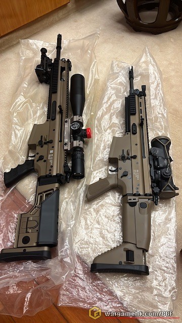

我有VFC SCAR H,落過幾次場幾好用,主要問題個Charging Handle一唔小心會夾手指

投v家scar一票,後座夠強,打得好響,較力飛機方便應付各種場(小弟同d fd打od多,需要大力d)

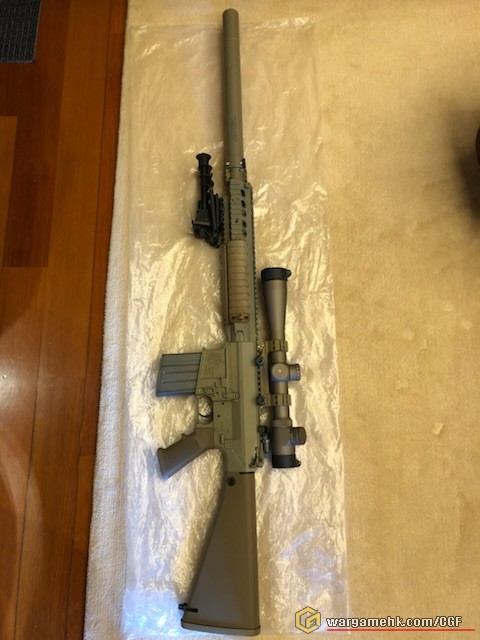

Vfc mk17槍輕 後 ...

而家係諗住拎呢D大牛龜入CQB玩果陣自HIGH下, 所以除左MK17/417之類比較短槍管之外, 我就未有考慮其他長管款住(雖然真係型到爆)
其實如果我買MK17, 我真係好似ching你果支咁, 然後裝支LPVO(maybe replica tango 6)就算
417都仲可能稍稍沙色化~
以CHING你既經驗, MK17定係417既後座力比較大/吸引??
而CHING你支MK17有無預過咩頭痛問題??
