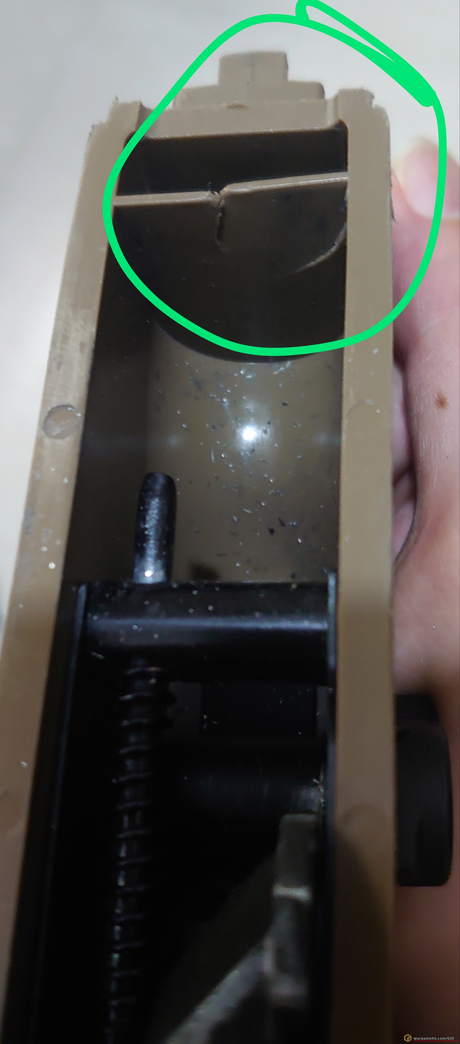

7.62款GBB求毒
回覆 29# 的帖子
同下身一件過
有獨立下身賣
回覆 30# 的帖子
同你第一個原因不遠
我係下身塊膠片入面填滿左熱溶膠
塊膠片爛左之後,就用熱溶膠當緩衝
原帖由 無情情 於 23-4-2023 15:23 發表
同下身一件過
有獨立下身賣
請問邊到有gbb 版下身
Aeg就見過
原帖由 jn_jona 於 21-4-2023 16:54 發表
即係個buffer?定邊個位?
尼度
23-4-2023 16:49
回覆 33# 的帖子
我個下身係搵台灣氣槍鋪同VFC買(跟爆炸圖比no.佢地)
之後再寄返香港
原帖由 Andylee2023 於 23-4-2023 16:49 發表
尼度
我果枝mk17同mk20都未爆
可以唧定膠填左佢先
Btw 個下身frame搞左幾錢?
回覆 36# 的帖子
維返大約$600港紙到
原帖由 jn_jona 於 20-4-2023 18:06 發表
香港既cqb係幾細既
最細枝可能係mk17 cqc
110k準確d講應該係爆下身近尾通?
我自己就唔用原廠粒buffer 因為有師兄話過真係會爆尾通
我會用ghk 7075輕buffer
110k 即係sr25ecc咁上下野
我揀可能會mk17 仲 ...
