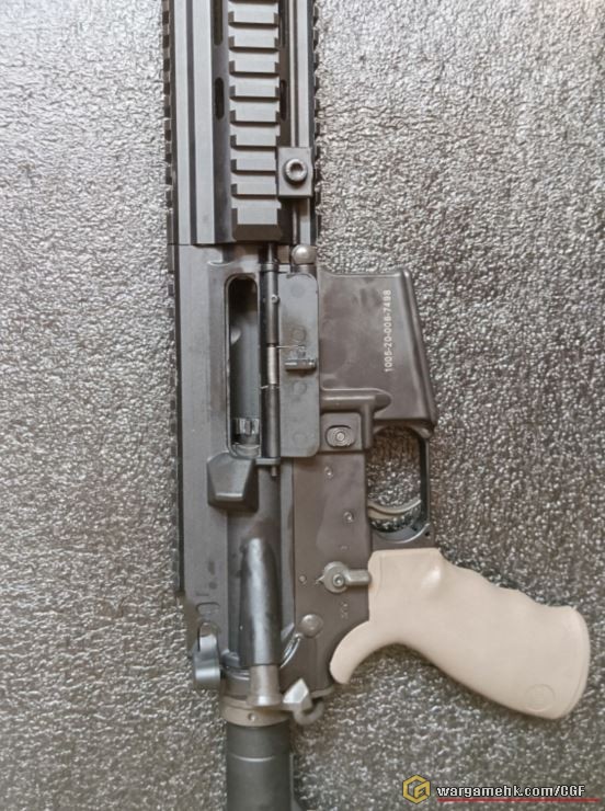

update 小弟近排已經收左一支VFC 416D v1,經過修正前後pin位及bolt stop 位,家下可以直上GHK M4 lower,用返VFC bolt(v2),可以正常操作單連發。

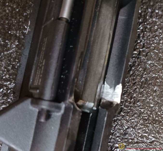

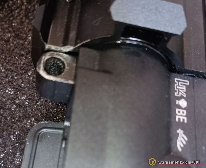

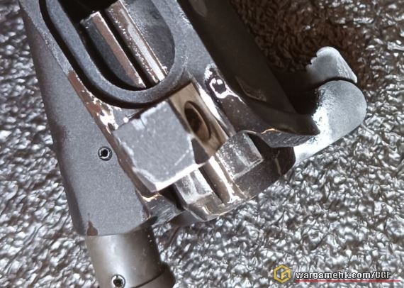

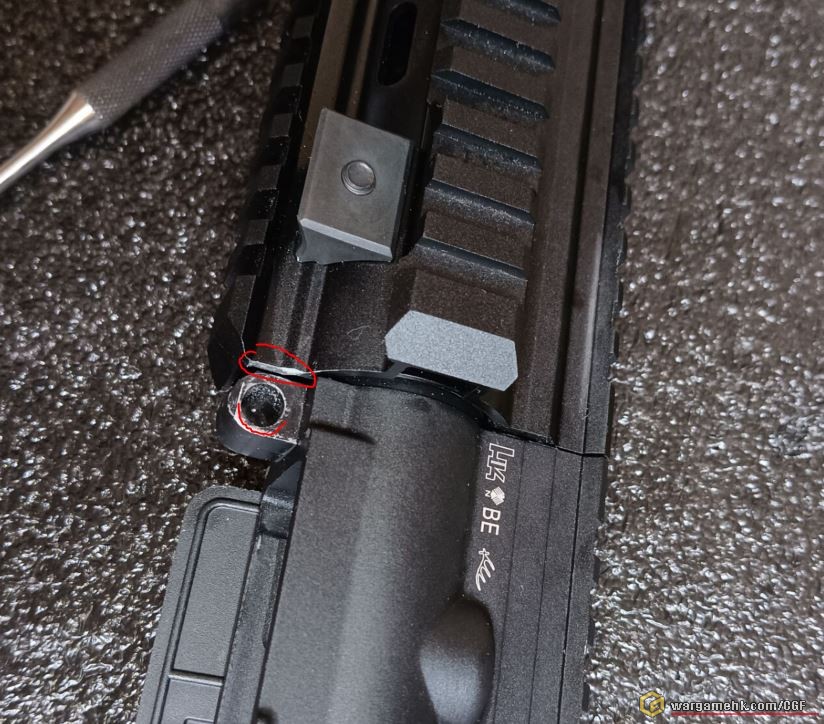

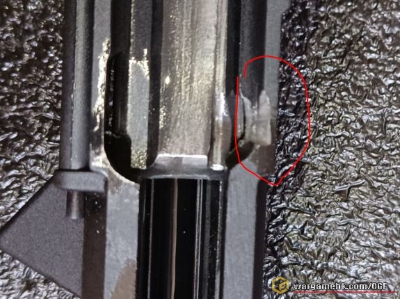

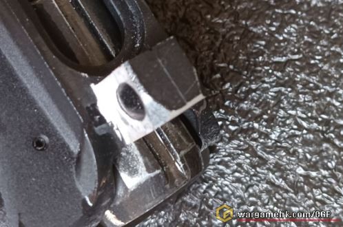

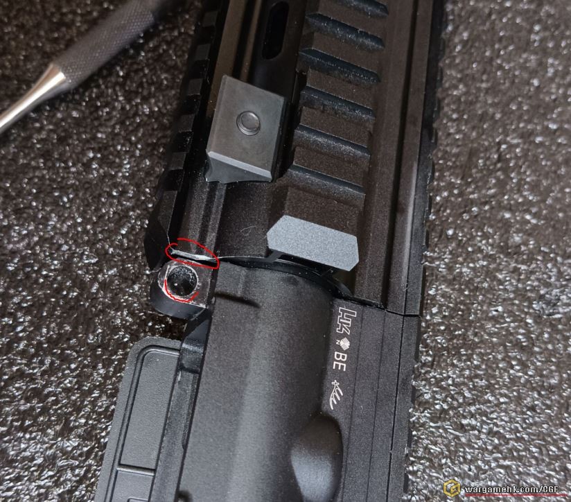

試下發圖,相片清晰度不佳還請見諒
前pin位在紅色弧綫處研磨0.5mm,在handguard 位研磨0.5mm
bolt lock位需要打磨對側位置,而非bolt stop升起個位置,約1.5mm
後pin位打磨左右兩側各1mm,pin窿位需要按實際下身情況調整,向下開多1mm左右(需要小心唔好開太多,以保持

食左字,以保持upper堅固程度,同上下身穩固
又使用AW L119 lower測試,(GHK系統,亦都係GHK M4 lower),都係可以單連發,成功後定(使用GHK Gmag)
