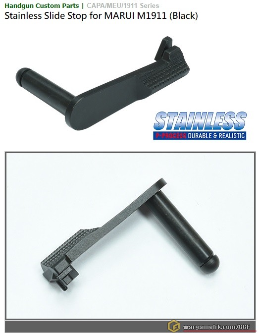

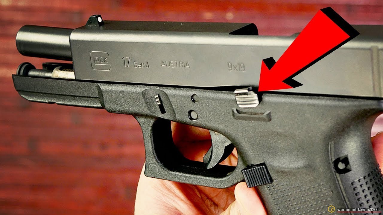

可能個 slide stop 掣太鬆、太容易撥起。

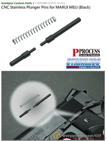

正常情況下,slide stop 掣後面,會有條有彈性的「頂針」頂住個 slide stop 掣,等佢在有彈情況下,唔會太容易撥起(圖一)。
或者你試下換過個 slide stop 掣(圖三);又或者換條硬少少的「頂針連彈弓」,看看有無改善(圖二)。

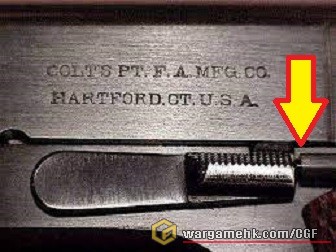

回應師兄slide lock的問題: 無入彈夾,即係發射唔到,產生唔到強勁blowback去震鬆slide lock,可能真係其他師兄所言,slide lock條彈弓唔夠力,另外可能slide lock 個lock位蝕左,搞到彈弓pin頂唔死個slide lock.
