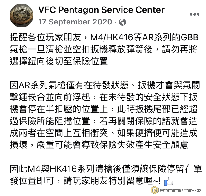

單發/ 連發火控正常運作就o, 如果撥去safe 果陣個阻力係大過平時, 咁最好唔好亂撥
我支416同sr25 一樣可以係放鎚果陣撥去safe

真鐵416係可以咁
新版vfc selector應該唔會未cock就落到safety
入面有個位好厚料擋住

我果支係v2 火控(換左vfc 自己出既鋼trigger), 撥去safe 既話個阻力會大d, 不過最後都照樣可以撥到
之前搵過呢個問題都見vfc 講過最好唔好嘗試

原帖由 ~~方~~ 於 23-12-2024 09:07 發表
