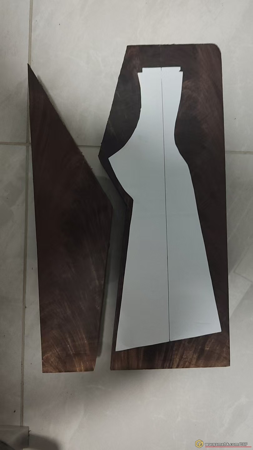

買塊北美黑胡桃靚木,佛系不定期更新開個做M870木托天坑

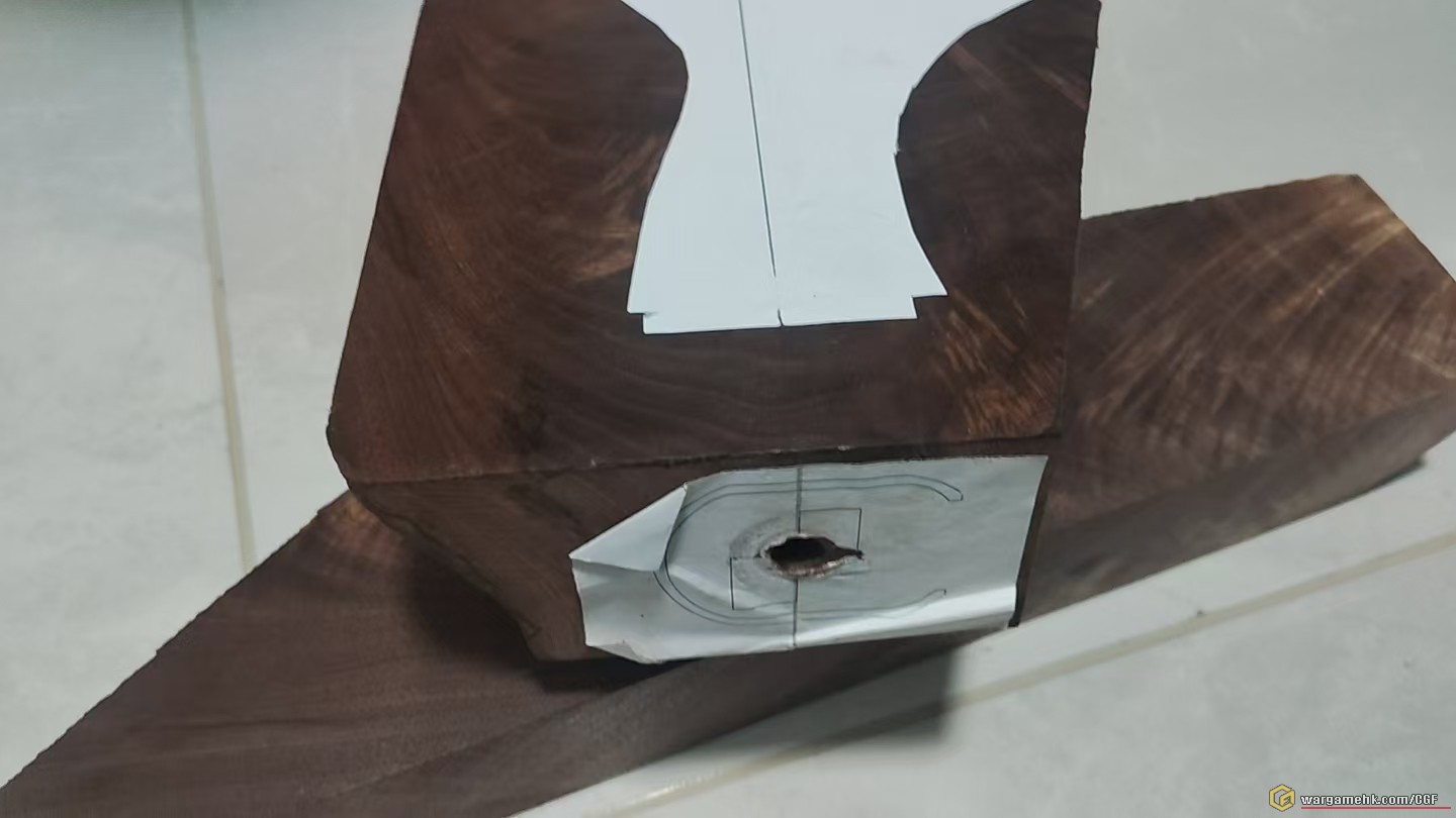

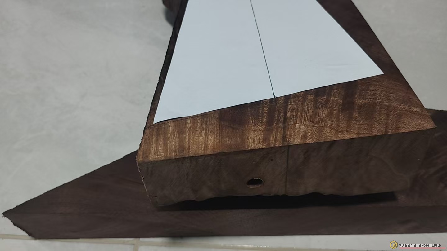

雖然胡桃木最靚不過土耳其或英國、法國產地,紋路明暗對比鮮明,走向鬼斧神功,但一則天價,二則難覓,退而求其次,北美的黑胡桃的根瘤或樹杈處的特殊紋路就普羅大眾得多。SIZE為380*200*50mm。除了計劃做870的托,余料仍夠同步做一個唧筒以確保全身木件顏色一致。
(543 KB)
17-7-2026 11:39

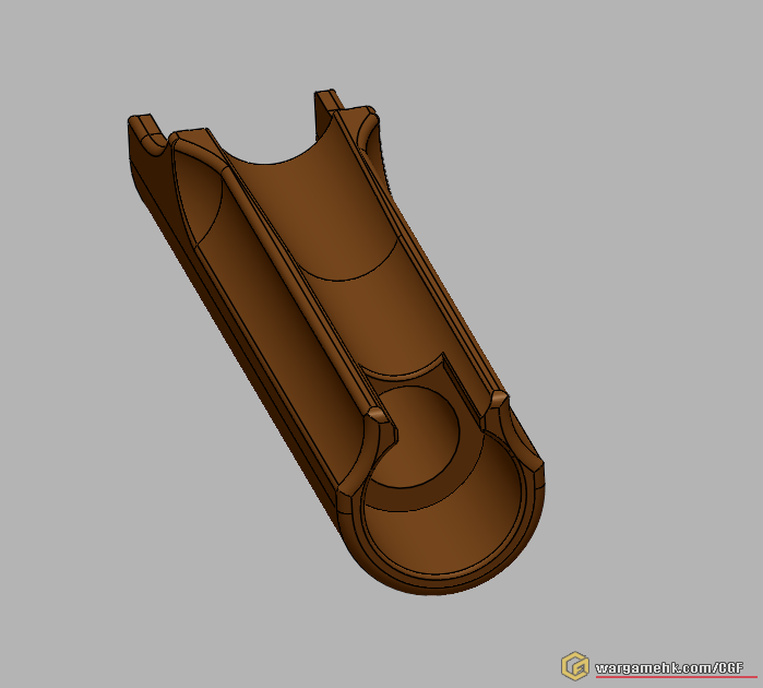

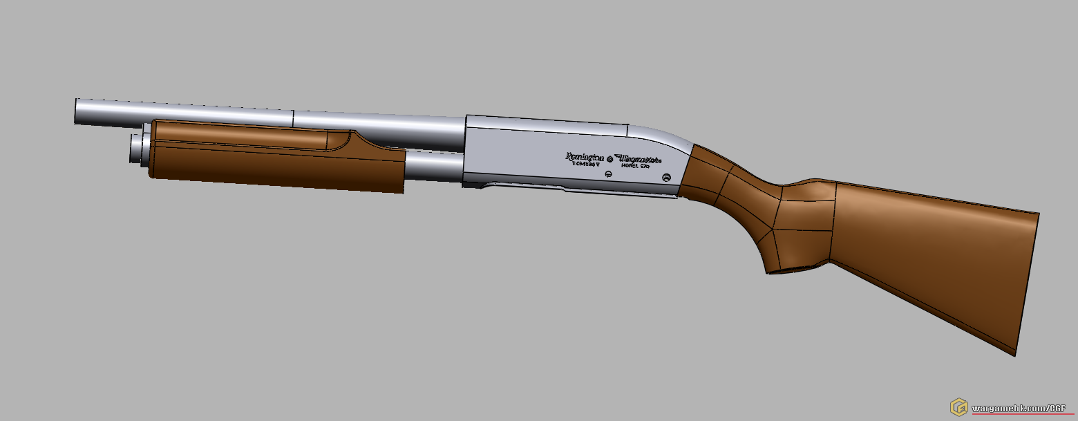

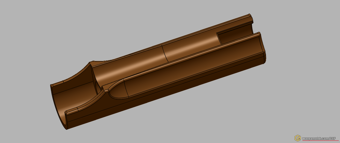

先要設計出1:1的木托3D模型,然後打印出來放樣到木頭上找紋路位置走向等。後期這個3D模型最終會用於CNC加工,為了畫木托,又順手畫了個M870翼霸系列的機匣,頓覺自己好似想買條繩,結果買了條牛。
