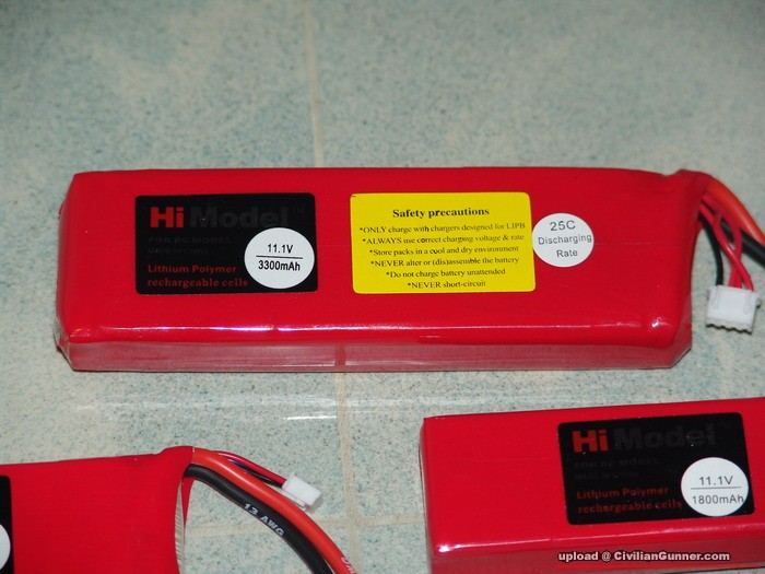

最近我改哂用Hi Model 的25c
我用1800mah 25c 11.1v打街場力再加大食摩打都夠比...........真係又平又底用

原帖由 亞龍 於 26-3-2008 01:01 發表
最近我改哂用Hi Model 的25c
好似好大舊. 有幾大舊呢?
幾錢舊呀? 好似唔見街有賣.. 同廠Li-fe 果隻差幾遠呢?
