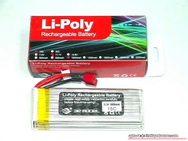

原帖由 spec.ops. 於 5-2-2007 01:00 發表
3e係牌子嗎?可否post相呢?
i think he is meaning this one
[ 本帖最後由 Zaku 於 5-2-2007 02:04 編輯 ]
5-2-2007 01:56
thx!原來係呢款,我見d車仔舖都有買,$$都好平,不過唔知係咪祖國貨,驚佢唔足料
原帖由 spec.ops. 於 5-2-2007 02:13 發表
lee 隻個 packing 咁靚好吸引 wor.
但亦都係大陸野.
我地玩槍用鋰電都係一兩粒 , 買粒好小小 thunderpower la.
起碼 size 都細 d 方便 d la.
原帖由 WeDs 於 5-2-2007 16:20 發表
但亦都係大陸野.
coz i asked some friedn who play RC heli
they said this one is good as well as the thunder power so i try this one ^^
原帖由 Zaku 於 5-2-2007 16:34 發表
除非裡面都係 OEM thunderpower 電 , 否則好難會 as well as.
我考慮o既係價錢問題 , 都有用過大陸或香港制造o既電.
11.1v 1300mah 有 protect 都係 $170 左右,要我用接近 thunderpower o既價錢買大陸電
(3E)我唔會諗 law.
另外用落明顯地 thunderpower 1320mah o既電量係比其他廠o既 1500mah 差唔多甚至更大.
[ 本帖最後由 WeDs 於 5-2-2007 23:44 編輯 ]

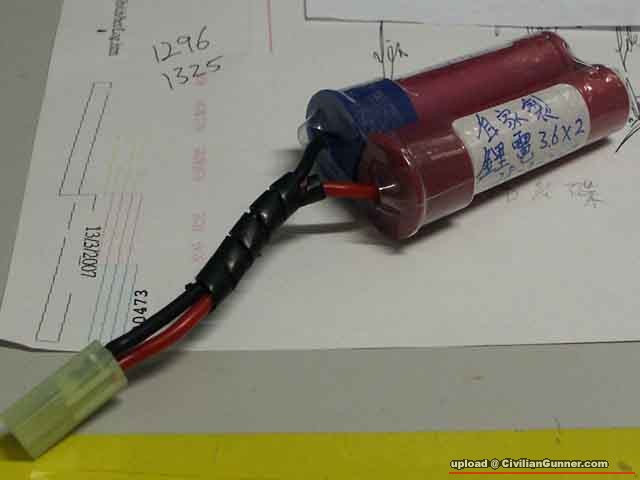

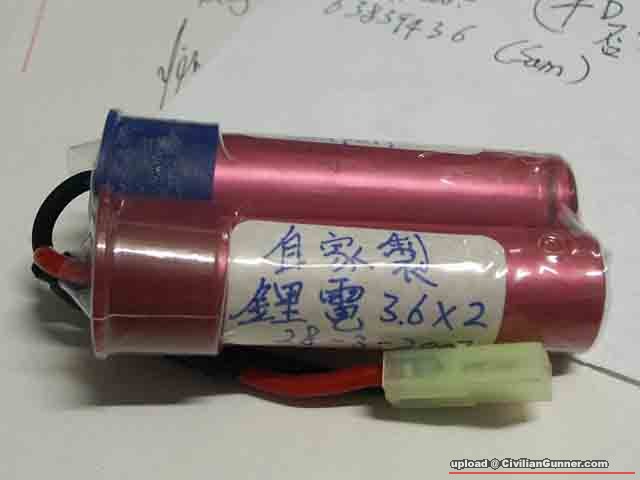

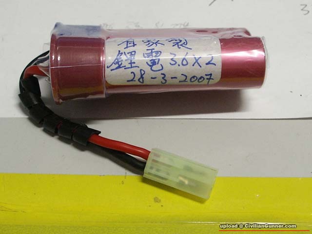

原帖由 亞龍 於 18-1-2007 03:34 發表
槍用鋰電
雖然話過唔貼相,但好多師兄話cgf  o個邊太慢,睇唔到...........
所以只好又貼la,係到唔中意睇的師兄們講聲唔好意C先
先黎睇下舊電同充電機先
電磁係 Thunder power 1320mah 11.1v ($370)
胆粗粗 自家制 未測試 係鴨記買來焊接
