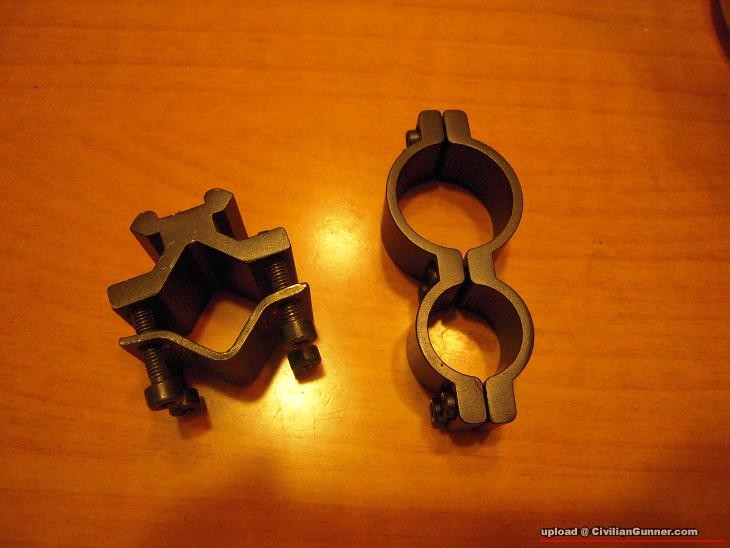

由於支燈mount上面, 打CQB係cover後面, 無論上出, 左出, 右出都好, 只要出到槍管, 就一定出到燈, 而且仲可以維持最大cover, 又唔洗扭來扭去就支燈.
但係市面上實在沒什麼mount可以比人mount電筒係條管道, 有一種用4口螺絲夾埋兩塊野, 其中一塊有骨. 冇錯係可以比你mount到野係管上面, 可惜太高了, 而且又短, 加上佢夾果個位岩岩好係條管的粗幼位, 所以唔直都算, 但實在歪得太過份. 另外一種就是有骨的gas block, 同種都係太高, 差不多平骨. 如果係咁我做咩要用佢? 又或者直接mount係頂骨? 唔計佢阻住上面一大堆野, 但實在是太樣衰了. 所以就試過好多種方法, 今日終於算係成功了.
大家估唔估到係咩野mount做出來的呢?
Low Profile佢做到了, 但係太Low end的關係, 要靠機米鎖住支燈. 一來支燈個橫閂爛左, 二來D位做得唔好, 因為都係用手渣住部磨機做, 得個虎鋏幫手, 所以D位自然做得唔好. , 但只需要一隻西, 一個虎鋏, 一把鋸, 一個磨機(用銼都可以...) 就做到了, 十分容易. 但係如果個骨位做得靚, 成件事係可行的, 起碼唔洗成舊野塞係頂橋道.

師兄, 其實我真係信市啲場上無你想要既 low profile gasblock.  之不過, 你應該知道 gasblock 既用處架??
This is why no arms manuf. made/designed such thing..

原帖由 bmw740i 於 27-8-2009 16:14 發表
我支槍有裝gas block, 有gas tube, 係骨入面. 當真槍計係有效的.
我係出面加果個佢前身係一個gas block西, 但唔代表經改裝後佢唔可以做gas block以外ge野. 而且果個『骨block』, 就算佢有Air port, 但真槍計, 如果唔對番管果個port, 果個gas block係冇gas block的功能, 而且睇番『骨Blcok』mount上去ge方法, 係兩口螺絲張佢夾係管上面, 有冇air port對佢都冇關係.
所以說, 與其話佢係一舊gas block, 不如話佢已經係一個mount, 一個有air port ge mount. 而且呢個mount都駁唔到gas tube(果part比我切左), 但埋槍管都冇air port比佢.
so佢已經唔再係一個gas block~ 姐係佢係一個mount, 一個冇人出ge mount...
我唔知真槍世界有冇呢D野, 但係做低少少唔洗死呀?
不過好少人mount係上面都係事實, 除非有多D『槍星』mount係上面之後走出來bar bar bar, 如果唔係呢D產品都唔洗諗會有人改良.
8字環, 中間保留, 唔要頂果part, 都低左唔少. 骨碼, 骨位中間伸高果道跟本就是多餘... 燈又高少少, mount又高少少, 係上面來講已經太多了.
[ 本帖最後由 hermanht 於 27-8-2009 16:32 編輯 ]

創意可嘉!!!
如果個gas block近d條骨就最好~!!

太貼外管影就會好大了
原帖由 ayaka 於 27-8-2009 17:26 發表
太貼外管影就會好大了
我咁做唔係為左個影, 我覺得個影響唔係咁大, 基本上唔mount下面is ok. 如果真係要冇影, 我寧願mount出D.
原帖由 zachary 於 27-8-2009 16:53 發表
創意可嘉!!!
唔係唔得, 只可惜前面個mount位會mount唔到條管, 雖然我E+都只係mount到少少
仲有個扣我加左D『橡巾』, 用意係唔會比個扣出聲, 但係就會冇左QD果個功能, 一野甩到出來, 但唔可以一野扣番入去. 不過個前扣都只係for冇彈, 單點轉兩點果時用.
