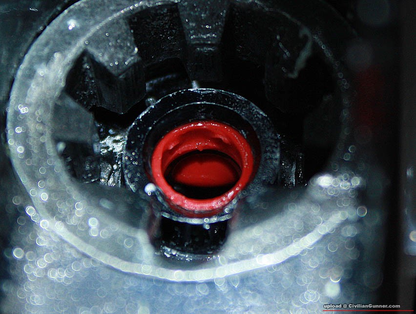

而家粒機米永遠維持響 Hop Up 最太既位置,但又拆唔返粒機米出黎 ... 請問有無師兄可以教下我點做呢 ? 謝謝 !
拎到最入卡實左?

我估係啦,因為而家擰唔出又擰唔入,
試下加d油先擰~
感謝指教,聽日試下先 !

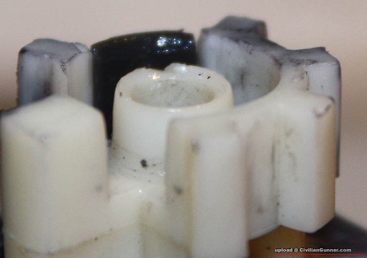

果日用1st 紫色hop up膠一樣同我反皮, 仲要反得勁實, 好在有支手槍

好奇怪,落左油又正常返晒,而家打落真係準好多 !

另外,我都係用紫皮,但暫時無時。請問師兄打左幾發左右開始出事 ? (我打左只有十幾發)

不出3排.
我懷疑會唔會係同bolt頭有關

而家加加埋埋打左差唔多一排。
我用原裝 JG bolt ,暫時睇落又唔見有事,粒紫皮暫時都係完好無缺。
聽日再打一匣睇下點先。

我果支,全新hop up膠, 打左3匣後..
12-11-2009 20:42
撻皮小穴
12-11-2009 20:42
凶手??
