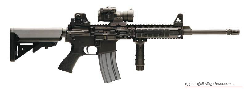

想請問各位師兄幾個問題...
1, 聽說E套KIT只可以用番佢自己跟個條10.5/14.5 INCH 外管...但小弟想用條16.5 INCH, 個回氣又可以岩岩好係番個骨頭個邊, 如跟圖一樣, 請問有可能嗎?
(個人覺得好似好睇D~嘻)
2, prime gbb 個身好似好多品牌的料都用不上, 請問bolt . . . . .etc, 用邊隻比較好?
3, MRP 上的 前/後 星, 有無品牌出過? 小弟只知G&P有技AEG的...唔知佢有冇前/後 星賣?
4, 有無地方我係要注意的?
先多謝各位師兄的回覆, THANKYOU FOR ALL YOUR TIME

想請問各位師兄幾個問題...
(個人覺得好似好睇D~嘻)
-市面有賣加長少少的外管. 不過你最好帶埋支管去配色.
-用返prime bolt 你預左同佢個上身走bolt內孔打磨成晚,
prime bolt係靚,不過太fit又貴. RA tech 或GnP 合金bolt 一放即爽,
唔好以為合金bolt好易爛,set個退bolt位set得好,個lock bolt 點一樣同鋼bolt噤耐用。
4, 有無地方我係要注意的?
買定兩支長身的星匙, 記得帶埋槍身果兩粒大星孔螺絲去配
size,呢兩粒星孔螺絲你就噤用六角匙收一定死緊,一定要星匙先夠力收緊外管,梅花間竹噤兩粒輪住收緊,係前近大螺絲位置左右面有兩個M4.5螺絲孔,
買定三幾粒m4.5x10mm 機米,點解?如果你發覺收緊好外管後左右不平衡,可以係呢兩個小孔收機米對返正。

I have encountered the same problem:
After tightening both screws, the outer barrel is not exactly central. Is this a common problem?
BTW, where could I get those m4.5x10mm 機米?
Thanks.
