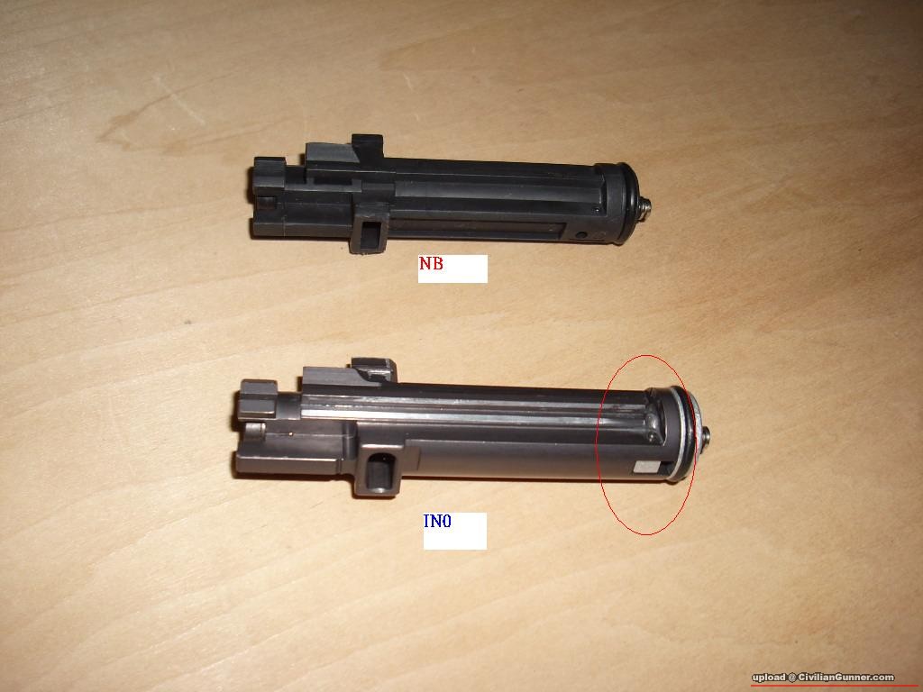

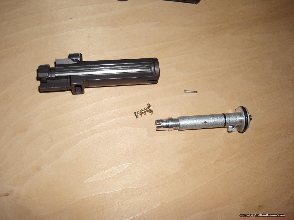

之前聽到有師兄話井成 10版飛機打十匣就爛,又咁啱有隻09SV 版係度
(我唔知09SV同10 個殼有乜分別,如有係手既師兄可以對比下)
屎忽痕走去拆開隻金屬飛機睇睇, 唔怪得知井成 官方講用7075? 都咁快爛
睇下圖就知咩事, 個尾偷位太多喇  , 唔知做乜設計成咁 ,對比上面隻NB牌就知原本係點
另外聽講係可調, 睇落真係似
