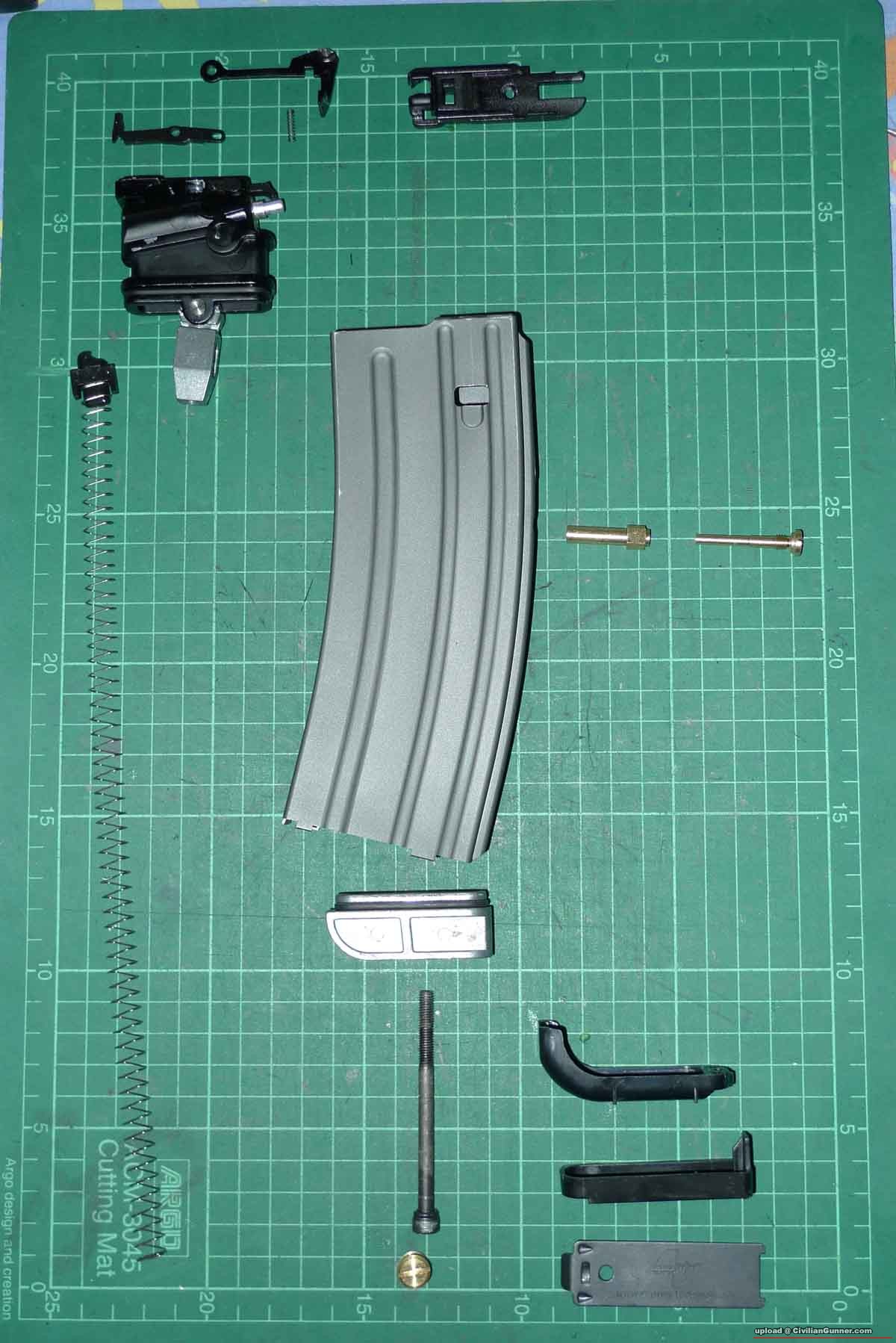

不難...記憶中佢只係鬆口縲絲...拆個頂就換得
漏氣都唔難搞....小弟組裝時用silicon grease抆一抆d o-ring位
隻漏氣wa匣立即生生猛猛~
21-6-2010 14:57
原帖由 ayaka 於 21-6-2010 14:57 發表
隻漏氣wa匣立即生生猛猛~
咁我就放心了, 多謝師兄你upload埋相去教小弟
