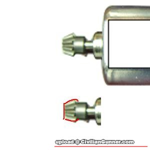

我以前唔識set波箱, 支槍"妖拍~妖拍~"咁聲.
最近想set到無咁大摩打聲, 摩打齒同傘齒放鬆dd, 就已經咬唔實傘齒了. "v~~~~~~~"電鑽咁聲...
我係咪犘打齒迫得太緊了, 以至摩打齒蝕了?
萬謝.

拆出嚟睇睇
本來無一物, 何處惹塵埃

我拆左但係無相機...
冷眼對血路~ 寂寞是命途~
不過對比za圖,
我果隻就圓圓地...
d 齒又唔知有無短到...

可淨買motor 裝上去, 西京賣$65

motor $65?
係唔係摩打... 齒?
請問又係咩牌子的?

係摩打齒
其實電鑽咁聲係正常只要d聲唔尖刺耳, 你可以把motor 調校screw最緊之後放一圈半打單發來調聲, 但不要放過兩圈半會掃,跟手落臘封返motor 調校screw

咁請問我需唔需要磨合隻齒呢?

我講漏了一點就係
1.先洗淨波箱和齒, 用舊牙刷刷淨齒與齒之間雪油再用白電油浸吓抹乾
2.波箱set 介子, 先set 中齒, 再set 拉橋齒, 最後set 傘齒
3.不安拉橋, spring, 氣缸, 磨合, 再跟之前方法把motor 調校screw
4.再裝回拉橋, spring, 氣缸和落單星Crease在齒位, 但不要太多

明白了~~~ 謝謝!!
