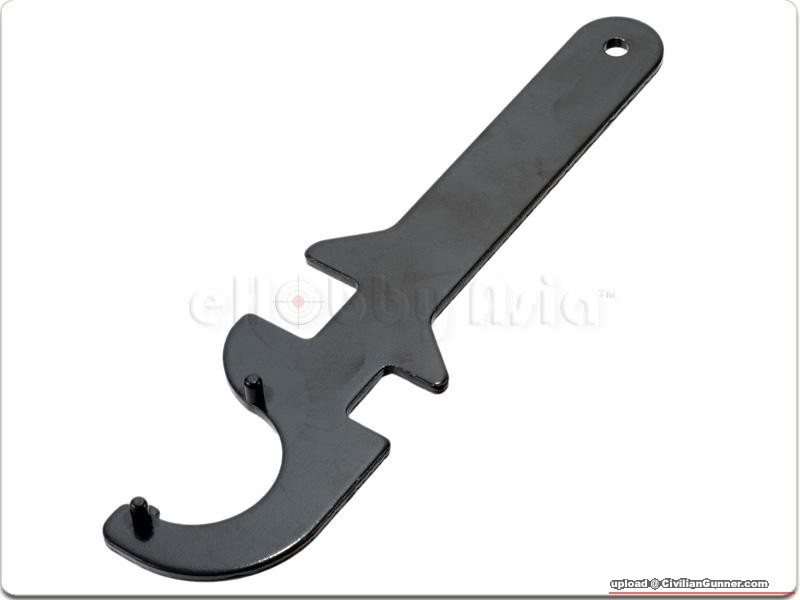

我有支KA M7A1 GBB, 想自己換內外管+hopup+骨, 但係拆到太陽環唔識得拆
我想問問係咪應該扭出黎?係正牙定反牙?

拆Delta Ring有一件專用工具,價錢由六七十到幾百都有。
有果件工具至拆到,
方向係鎗咀向天,把工具"卡"主個ring, anti-clockwise 拆出來。
(KA M7A1 用的是Tory 骨,佢支骨個下碼要拆開body上下身至除到個骨的下碼,拆走支骨,就見到個nut Ring)

原來係咁....我仲同佢搏鬥左大半個鐘....
骨我拆到呀, 冇問題
係個delta ring, 同埋之後要揀D咩骨&管
唔該晒~~
