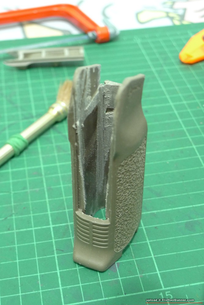

重諗緊D線走GRIP內定GRIP外

外易走D..
若法律本身就不公義,守法只會淪為社會不公義的助力而已。
原帖由 ayaka 於 30-3-2011 02:27 發表
挑戰....
重諗緊D線走GRIP內定GRIP外
依....終於頂唔順整隻MIAD 啦.
緊係走外啦, D 位好走D.
走外的話個大身可以KEEP番厚身D實淨D
都係決定走外好d~
改起黎發覺真miad grip的膠都幾淋下....一剪/鋸/挫就得
怕怕地d薄位會斷 反而pts moe難cut好多

應該係話MOE D 料SOMEHOW 唔同D,
我都試過MOE 改, D 料係難CUT D..
走外隻GRIP 會實淨D...
MAID 前GRIP 位我會建議用埋有TRIGGER GUARD 個隻, 會仲穩陣..
[ 本帖最後由 jpg 於 30-3-2011 03:27 編輯 ]
外走易啲 ! 麥砵grip易裝無鑊氣但個人覺得唔夠ERGO GRIP靚仔.

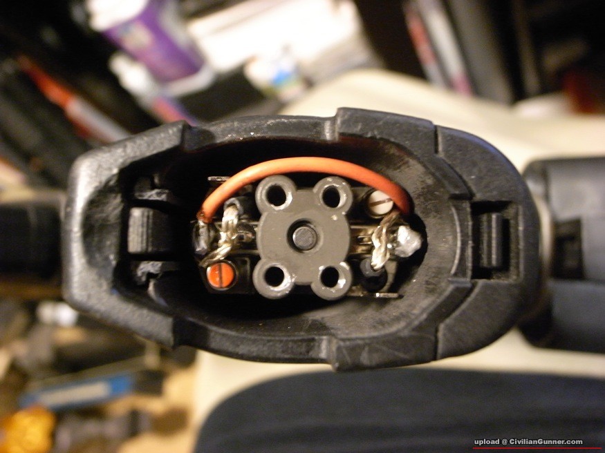

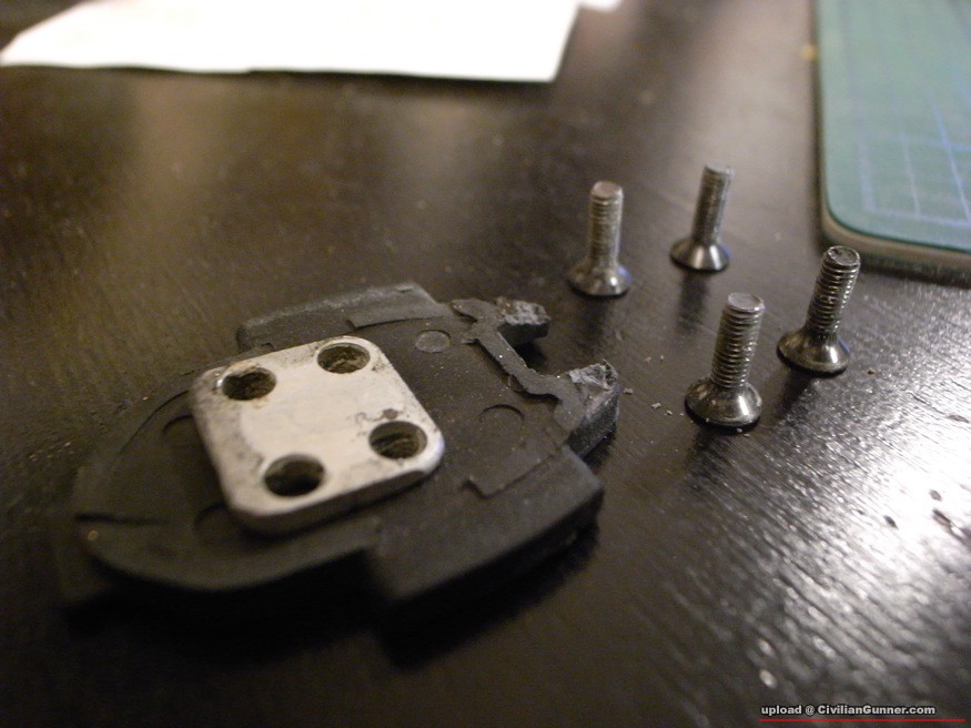

尋晚改起了...但係裝左底PLATE後上4粒縲絲
但係收得好緊個MOTOR就會出問題:
扣一下trigger, motor轉半圈就無力停左(閃燈)
但一鬆番少少個4粒縲絲就好正常
唔知係咩事呢

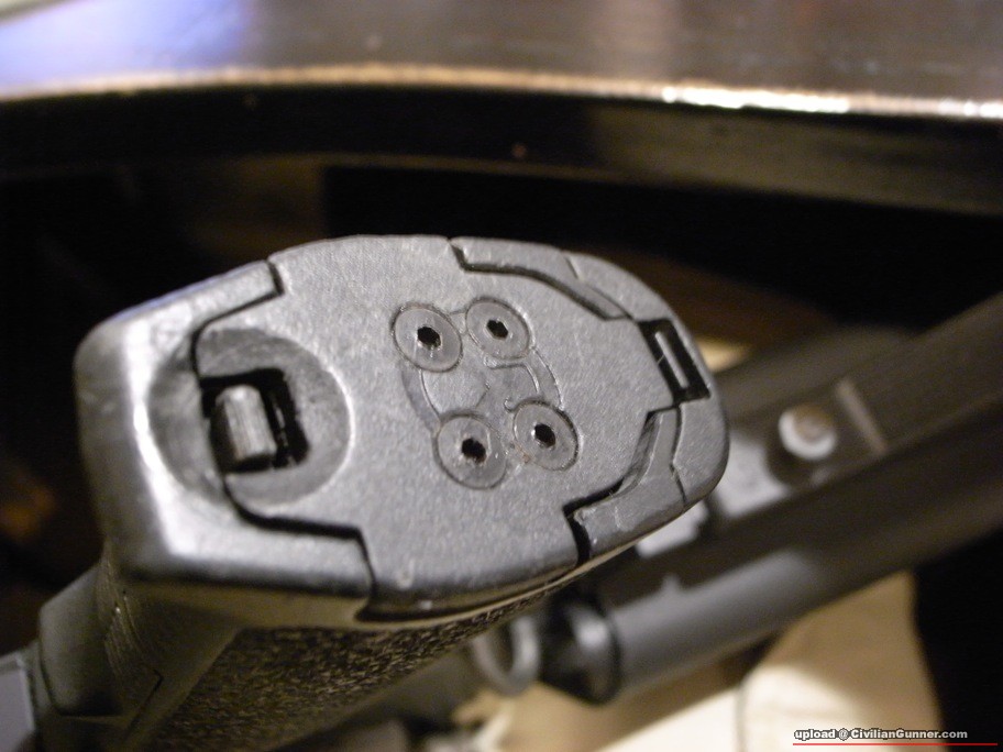

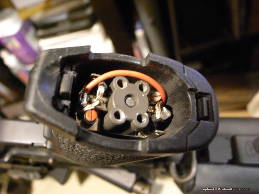

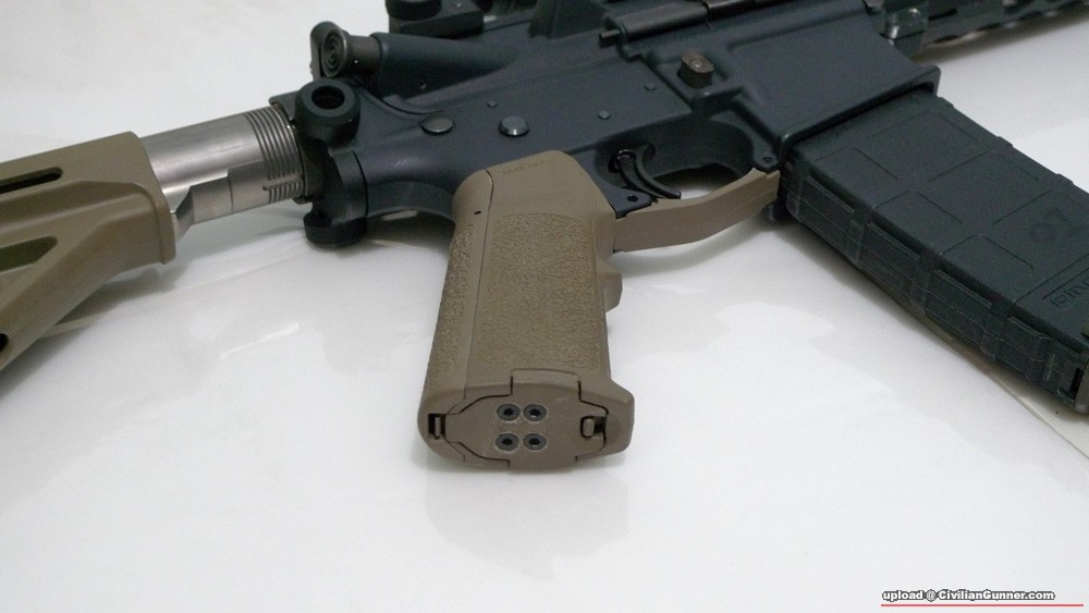

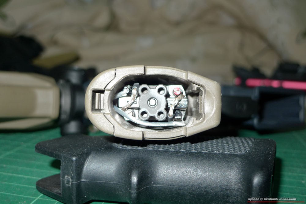

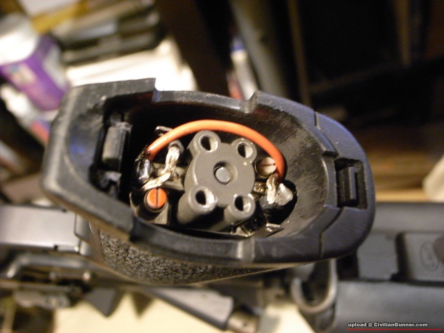

I got this 2nd hand... comes like that...
cables runs inside... works great so far...
I could never mod it myself...

原帖由 diplomatique 於 30-3-2011 20:15 發表
128333
128334
128335
128336
係bor~ 可以加番塊板頂住個底PLATE
thanks for you photos~
You are most welcome...
利害呀CHING!!!

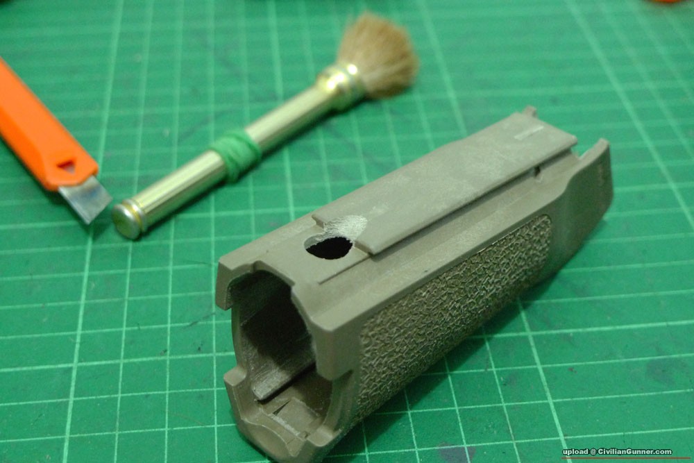

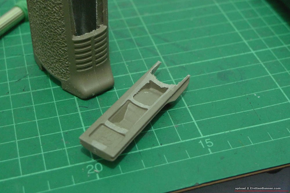

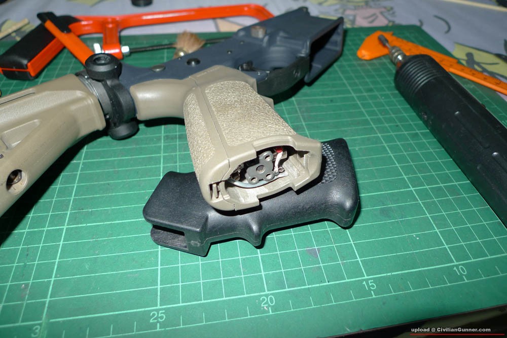

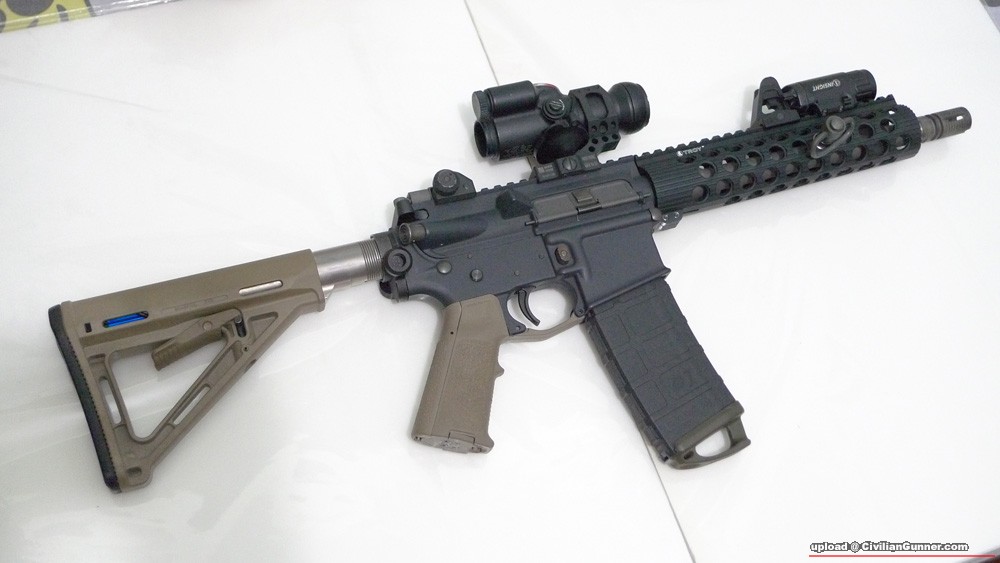

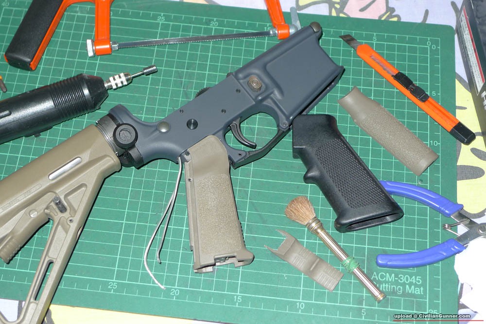

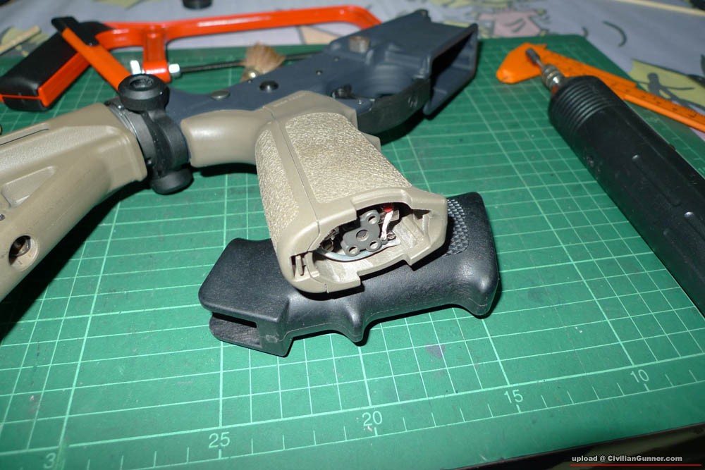

少少mod過程 & 完成圖
供各位想整的朋友參考
30-3-2011 23:11
grip後走線....開窿&走線位
30-3-2011 23:11
大身要cut去好多膠料...有d地方都會幾薄下....mod時要小心
30-3-2011 23:11
前grip片內部要修孤形....頂部可見要修到好薄....mod時要小心
30-3-2011 23:11
上grip
30-3-2011 23:11
motor較貼後....前面空間要靠底plate插入逼緊
30-3-2011 23:11
參考diplomatique 兄的圖, 加上一塊墊片填補底plate&motor之空隙....上screw後實淨好多
30-3-2011 23:11
宜家motor正常運作, 無再閃燈了~
Nice! Congratulation!!
