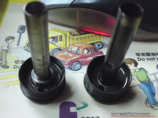

經過上次試某牌啤呤發現尺寸不合PTW之後......
今日下晝見得閒,就將高人為小弟特制既PTW啤呤尾頂裝黎試下先,

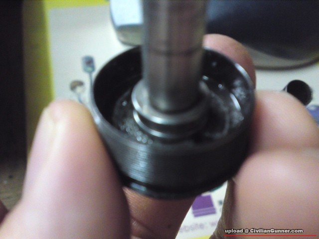

特制既PTW啤呤尾頂不但唔會好似某牌咁會磨到拍頭尾螺絲同筒尾大波子可以靈活郁動唔會攝死
而小弟特別配上合適既筒尾波子彈弓,加上有機米可調,絕對唔會好似某牌氣筒因筒尾大波子彈力不足而引致"海鮮力"既出現

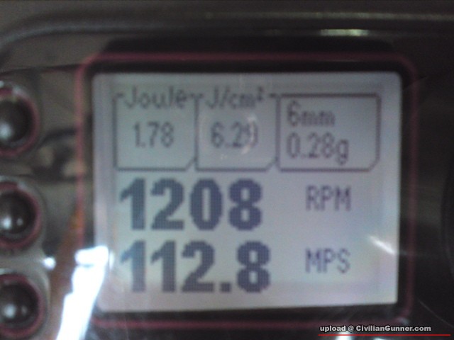

先用紅筒殼加M130彈弓+原裝啤呤尾頂作測試

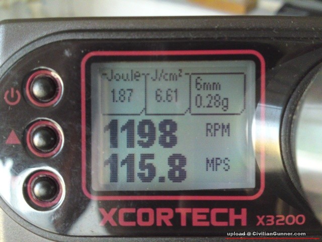

再用紅筒殼加M130彈弓+DIY啤呤尾頂作測試
測試儀器為X3200

嘩多左0.9J 正wo~~thx spec hing分享
0.9?
Should be 0.09
原帖由 hkkiller7 於 3-4-2011 22:06 發表
為左果0.1J整到我HIGH HIGH
三六轟一轟,敵人企唔穩!
原帖由 fay_927 於 4-4-2011 00:09 發表
0.9?
Should be 0.09
冇錯,增長只有5%,情況實在令我唔滿意,
不過彈弓已經用左3年,有D縮
得閒再試M150,同銀筒M165,應該會好好多,可惜D數據唔出得街
