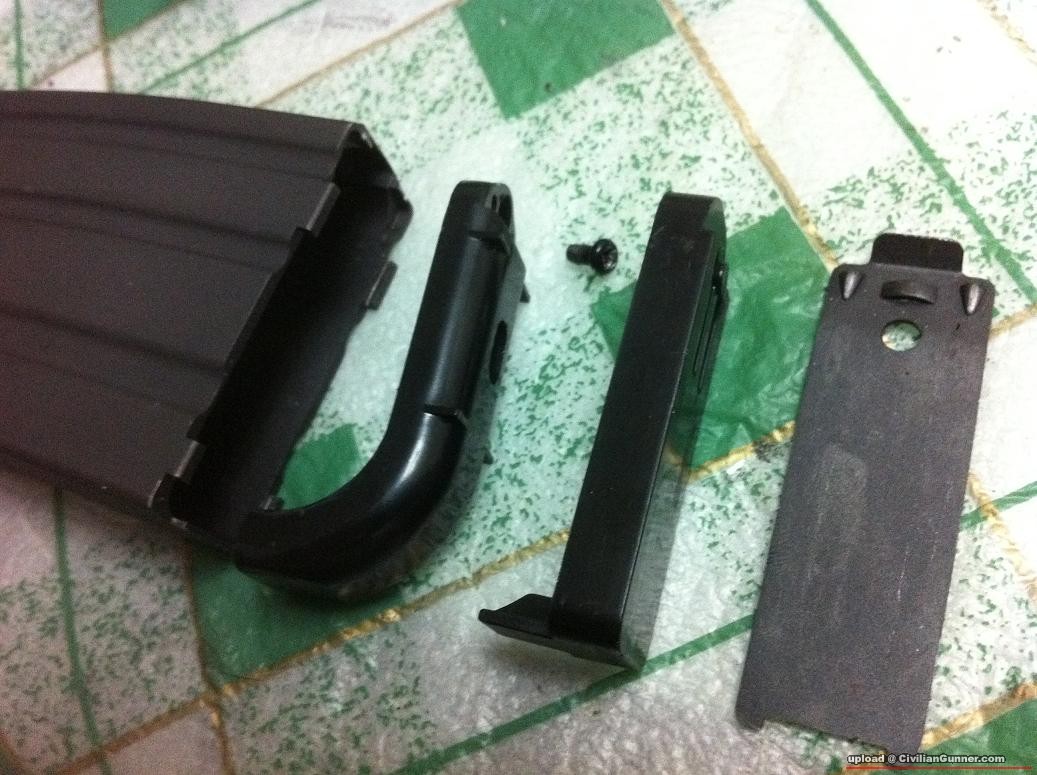

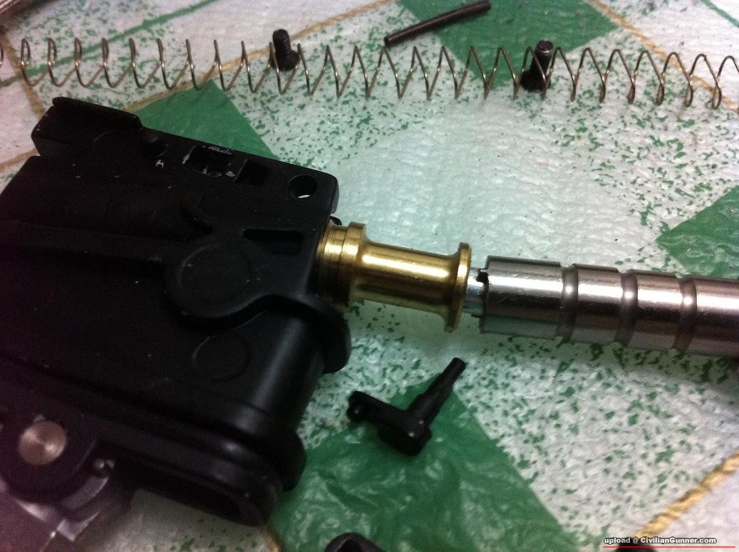

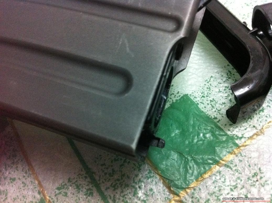

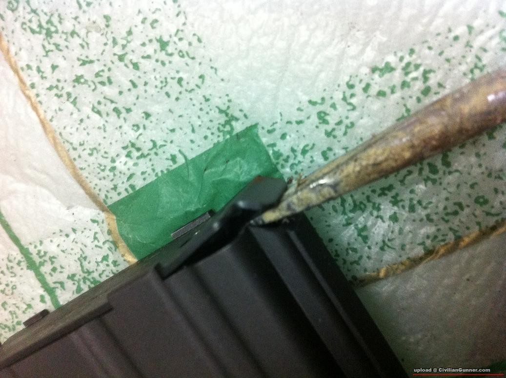

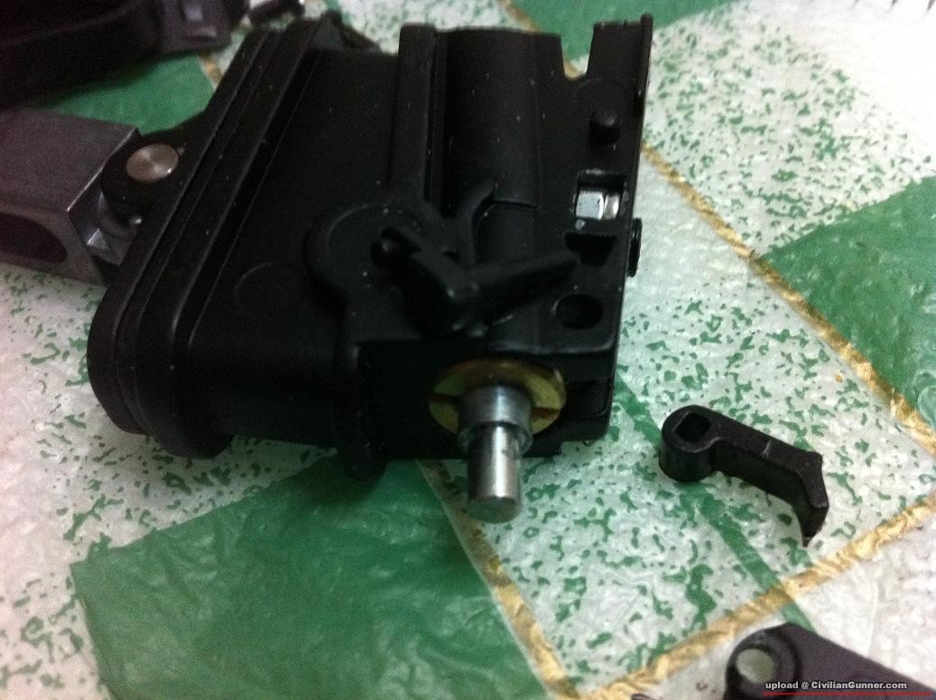

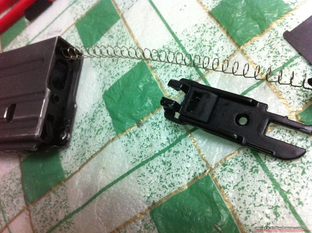

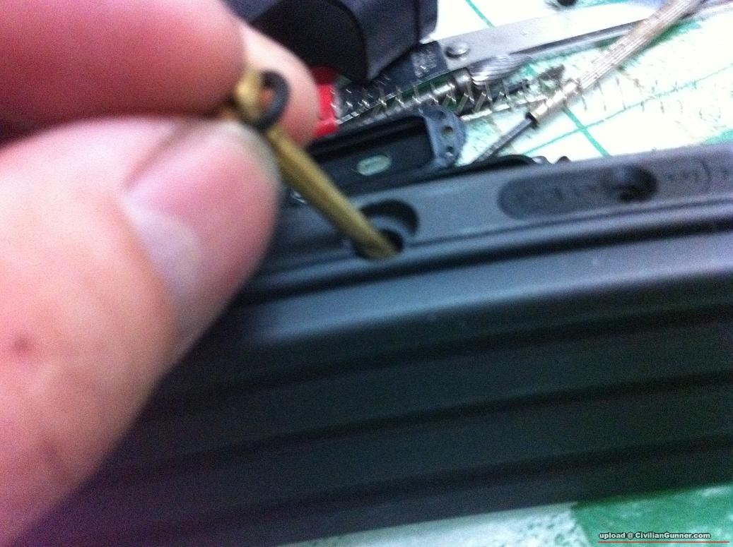

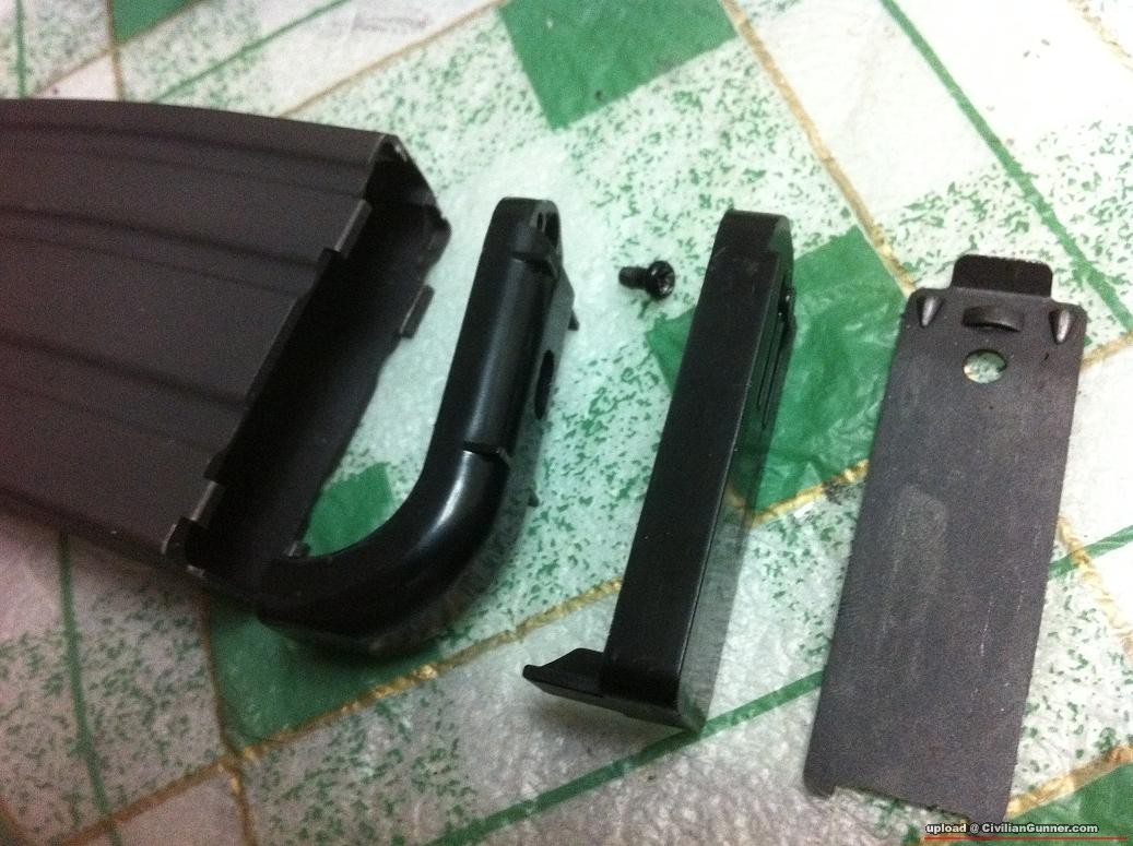

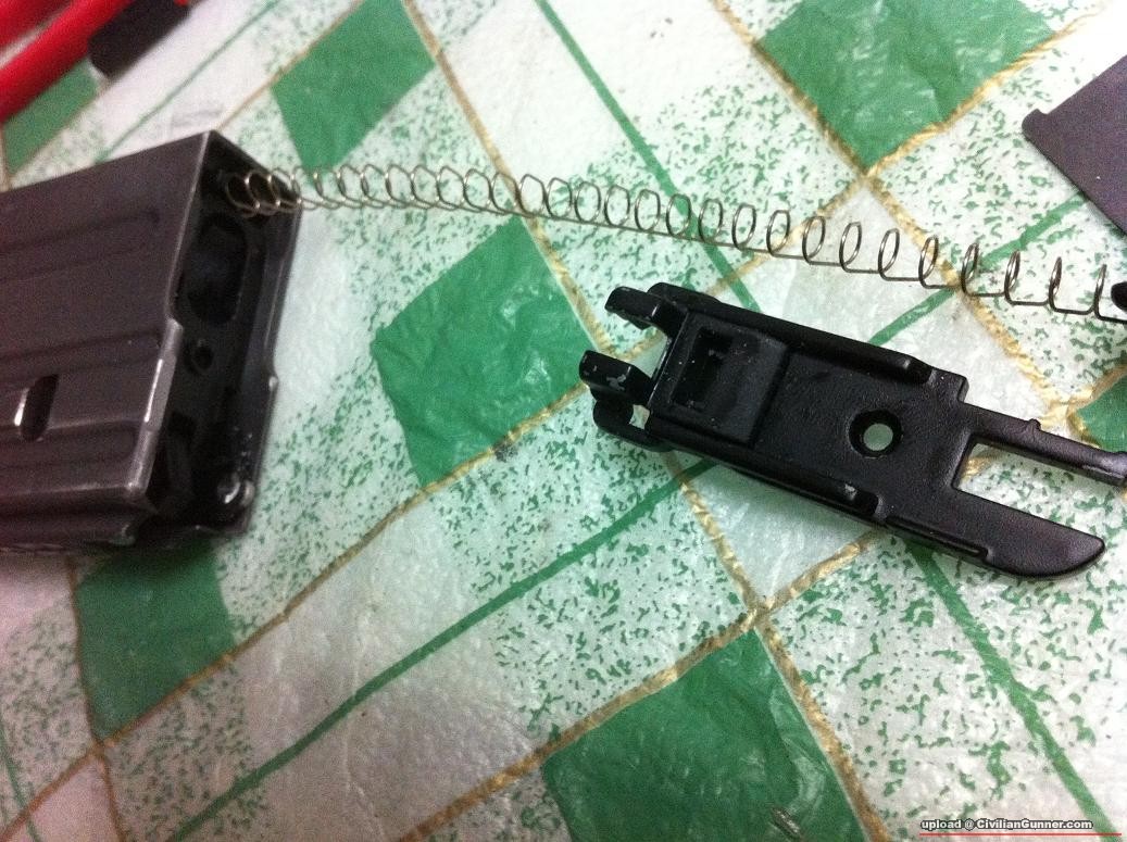

說好了的圖片.........   呢隻係gen 1,同gen 2只有少少分別,會有說明........

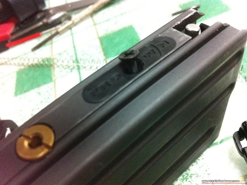

先鬆頂螺絲
拆出頂蓋/上彈彈弓(小心隻頂彈膠射上天花板)
鬆走prowin牌粒螺絲
撬起底板向後拆走
將所有內件拆走(gen 2會多粒彈弓定位)

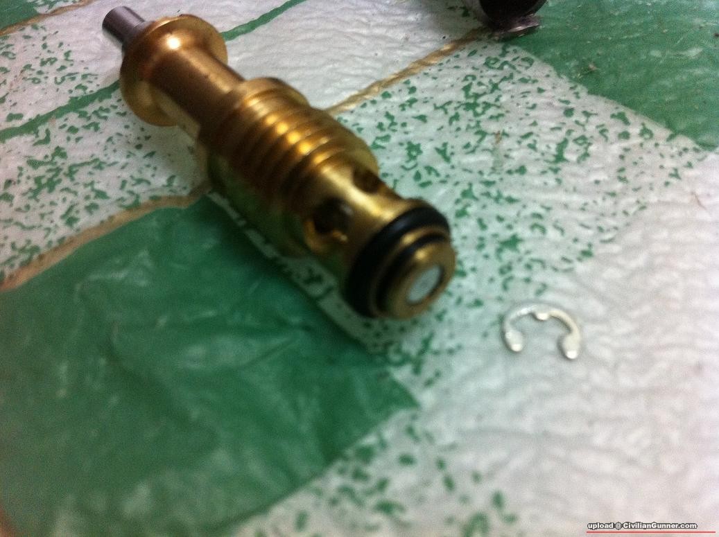

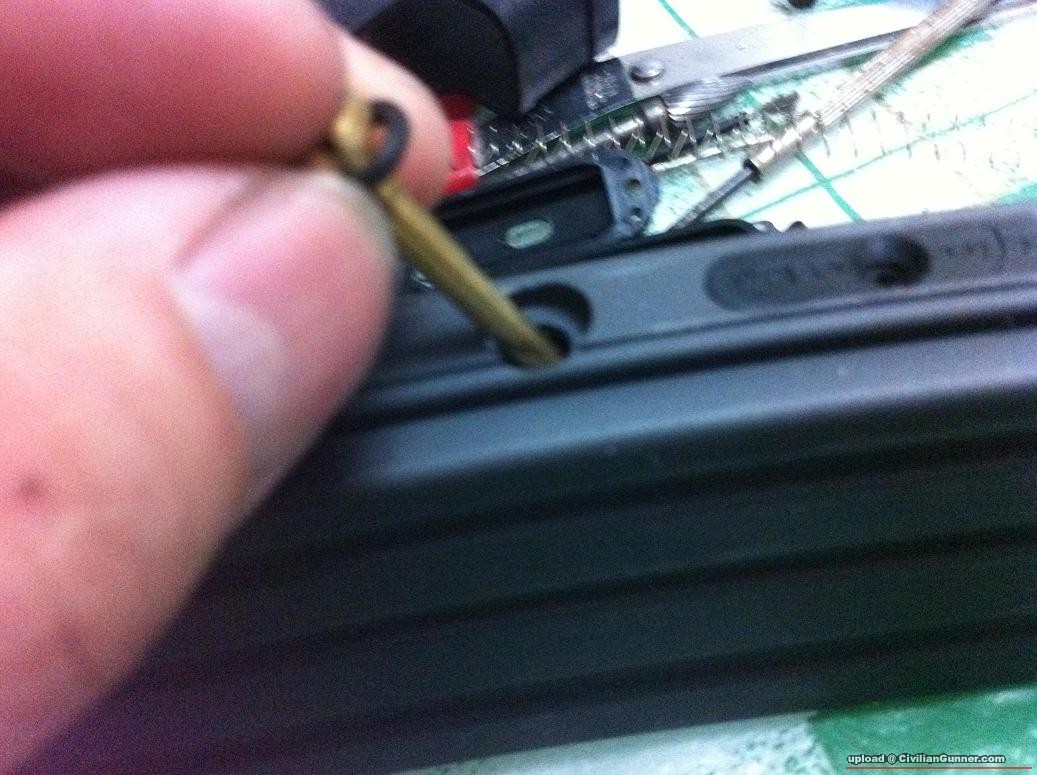

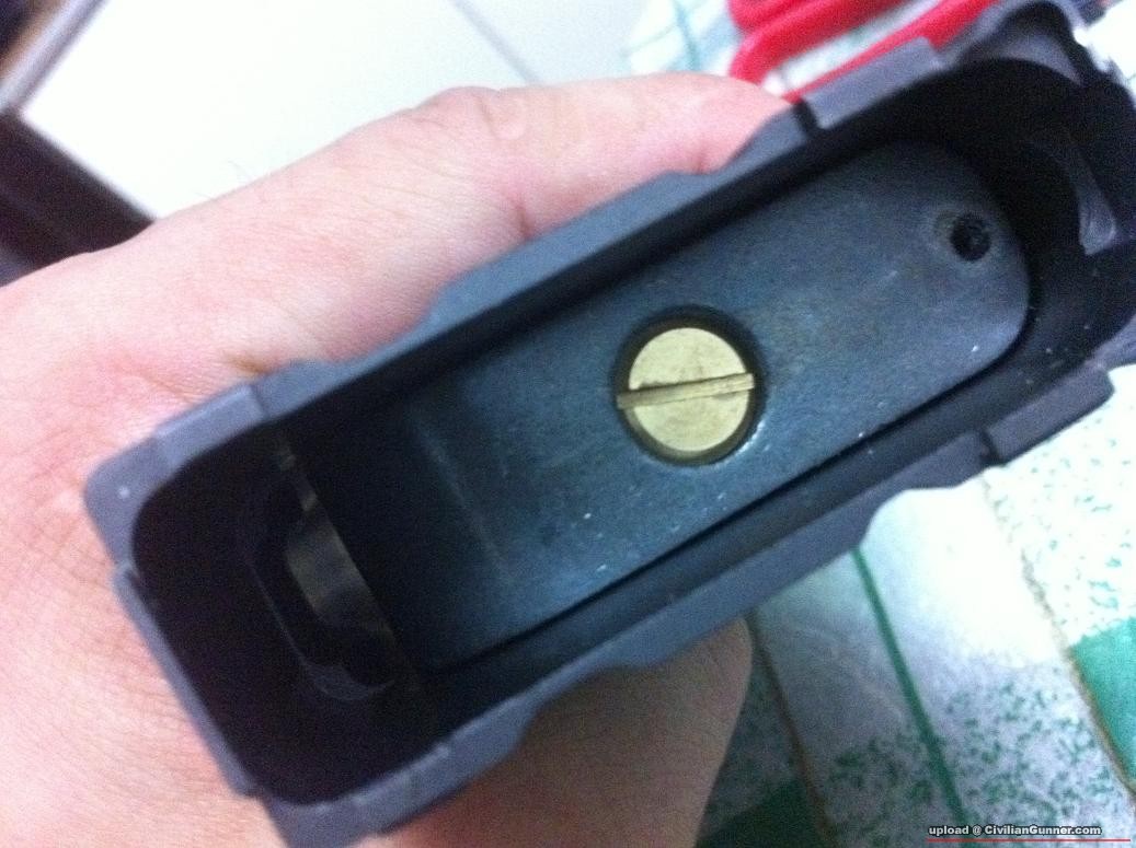

扭鬆入氣咀(唔好扭晒出嚟,然後輕輕打佢入去,目的係打甩入面條銅牙
打甩咗先好拆入氣咀

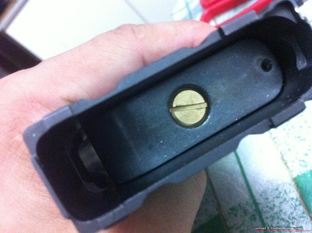

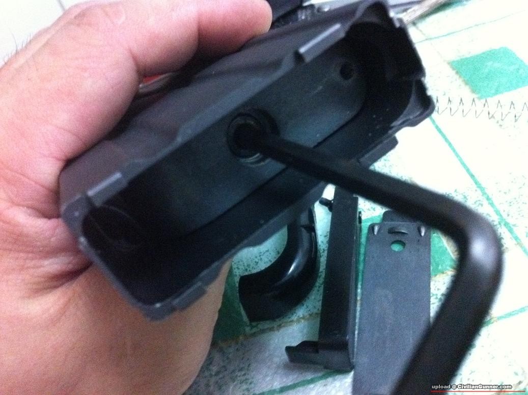

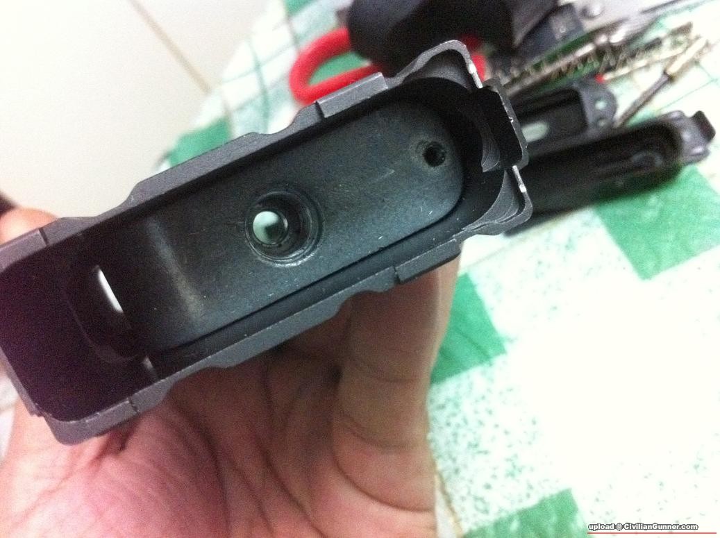

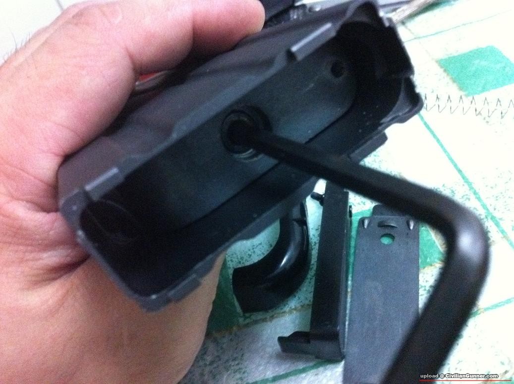

去返個底,拆走銅塞再鬆六角螺絲(gen 2冇銅塞只有一粒膠),一樣係唔好鬆晒佢
打六角匙
打鬆咗個頂就可以坼走六角螺絲

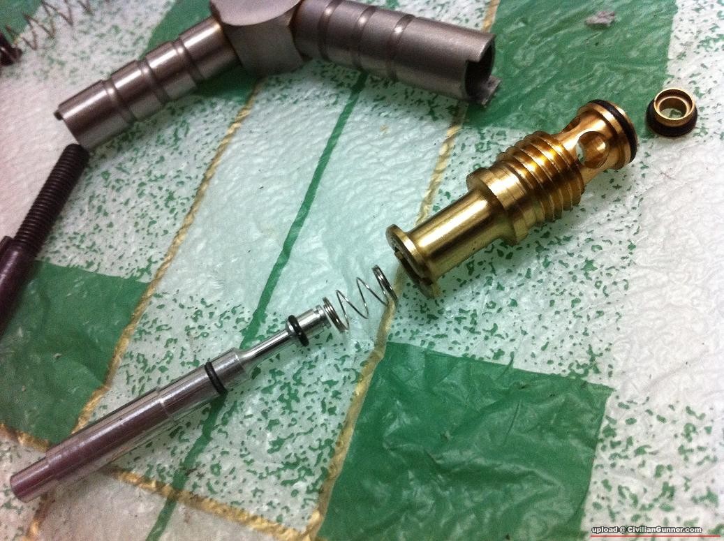

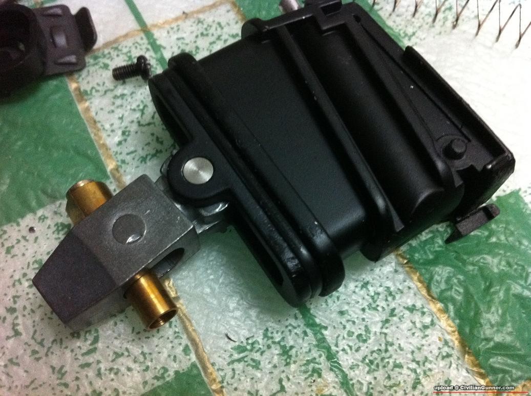

開嚟見我...........要小心條valve lock 彈弓仔飛走呀,另外穿响中間條銅蕊就係入氣咀條牙條

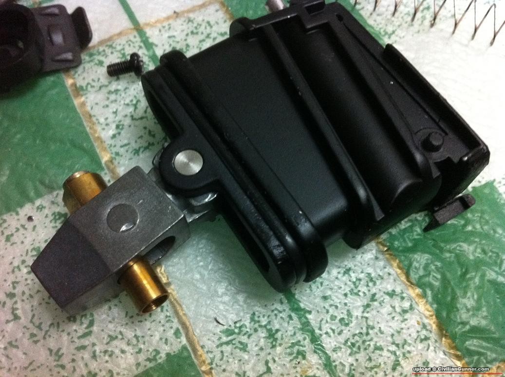

底蓋都要拆走方便裝嗰陣上實入氣咀

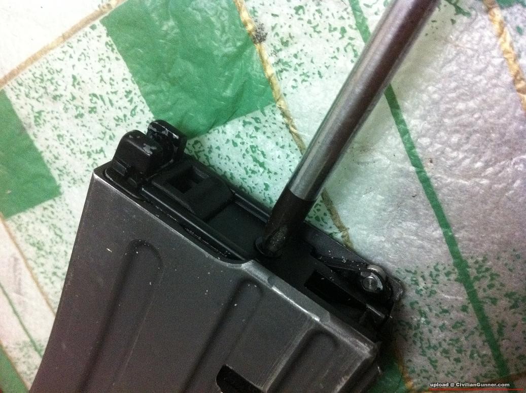

拆嘩呶之前先拆bolt stop連捍

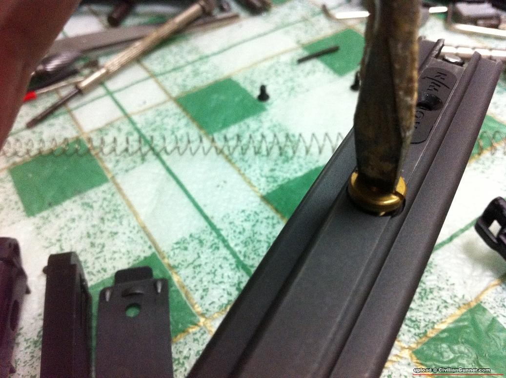

用KSC嘩呶匙
拆鎖介子
拆晒..........
點呀,係咪好易呢?
