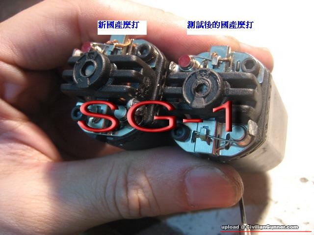

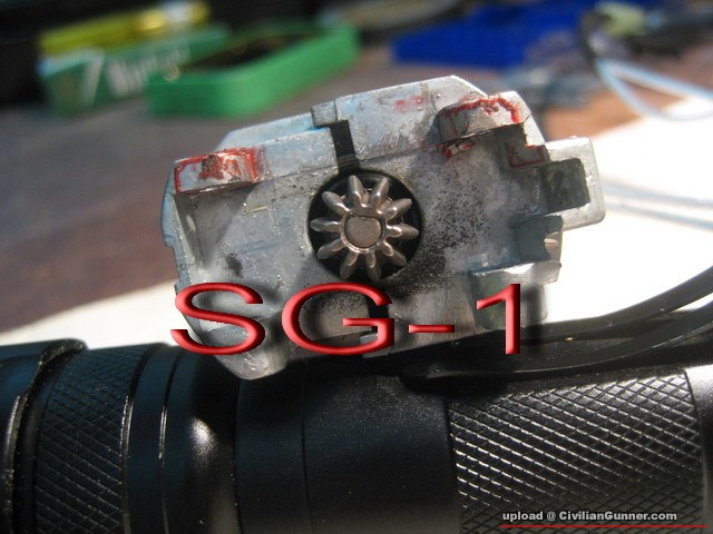

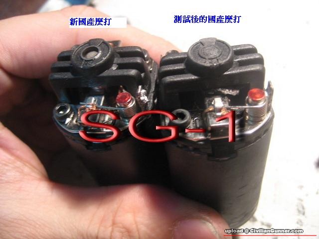

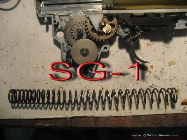

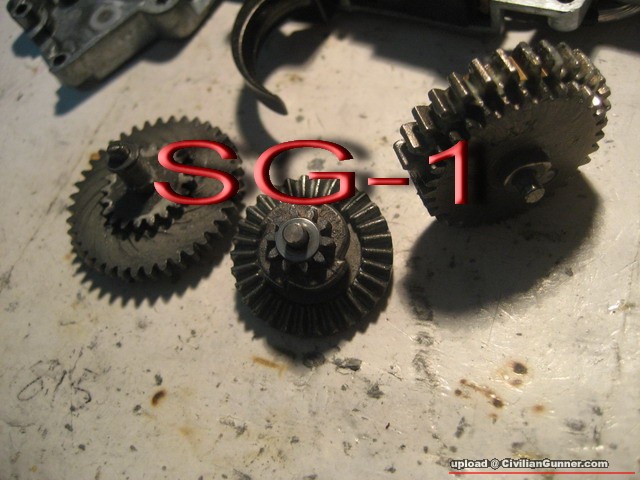

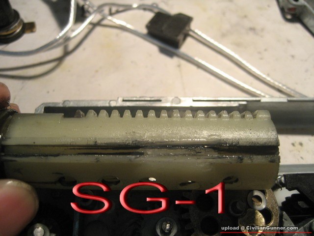

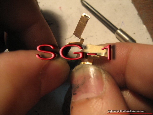

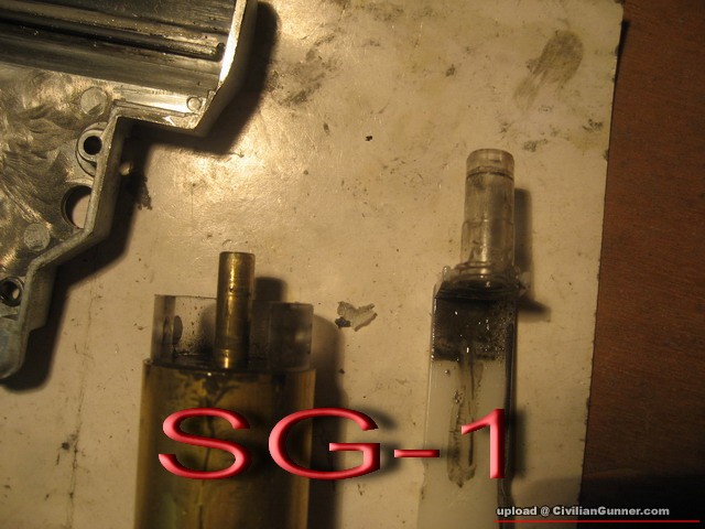

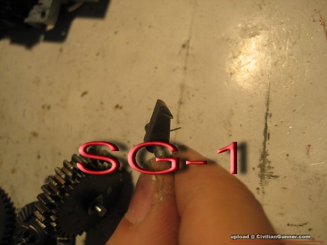

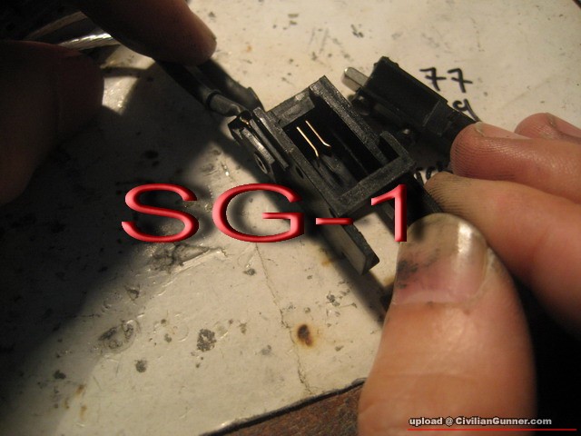

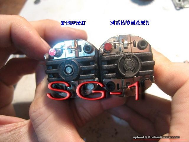

測試後的爆箱結果
測試後的爆箱結果
經過咩測試?? 相信有某部份人會知道

呢個係一雞6000後既波箱... ?
西門三傑 -- 西門慶、西門子、西門町

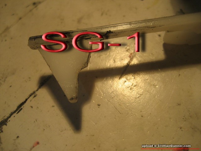

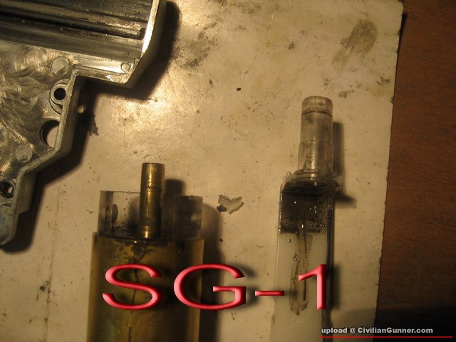

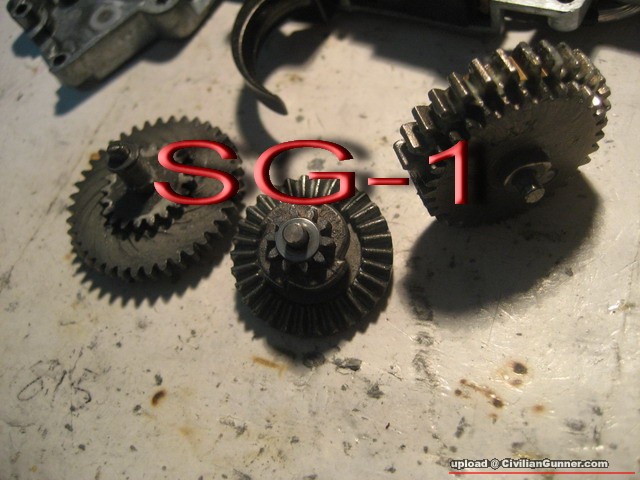

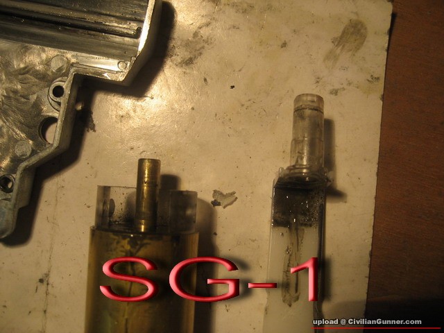

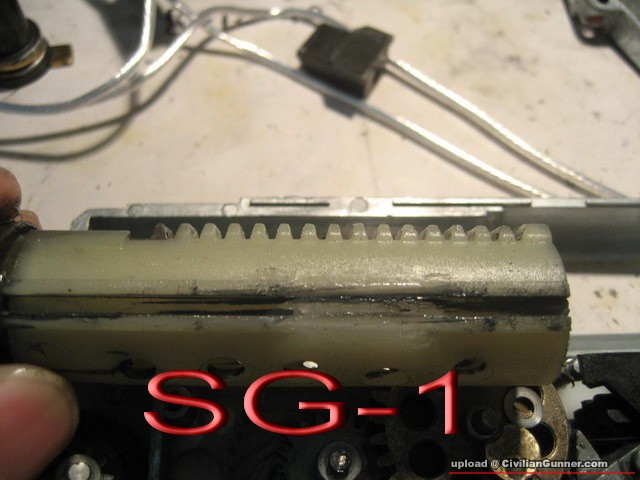

如果係一雞6000既話損壞實在輕微. 我仲以為個天梯d齒會掃曬, 點知只係條guide "punk"左, 真係出乎意料.

仲未全面做到~ 所以實際/具體/大概數字~ 不便公開, 只能講... "一個測試"@@

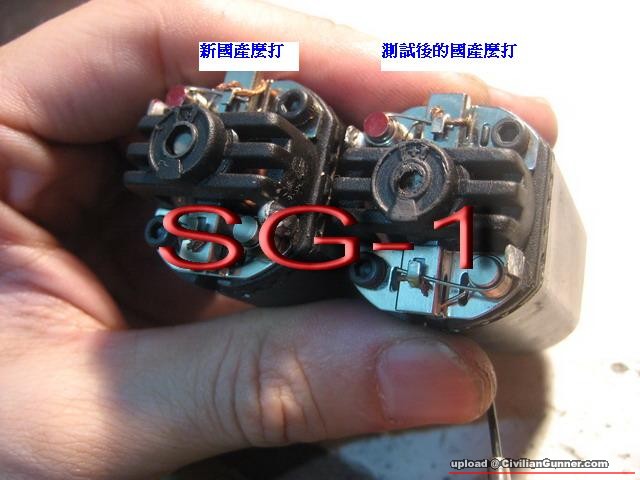

國產野幾好~~ 冇乜問題~~ 真係掃射完~ 都只係死個麼打~ 我影相影兩隻麼打就係想比多d人睇下~ 直情溶左~~ 係個麼打頂唔住.......... 我都sure如果落金屬坏士~ 麼打應該會長命多d而又性能高d~~ 但為繼續支持全國產料~~ 當比自己一個挑戰~~
我地就冇擔心過掃既問題~ 從測試中都睇到國產麼打原來都唔弱~ 真係用黎姦下~~ 國產槍既各方面性能絕對一流~~~

彈弓倒轉裝, 都有唔同效果~ 只要合返個公律, 機械既野好死~ 所謂還原基本法, 係一切所有事都要塵歸塵, 土歸土~ 如果咁都做唔出~ 只能怪改裝者仲未能全面還原~ 因為合唔合公律, 係只有兩個答案, 一係得, 一係唔得, 而唔得的原因, 至小有90%係人為問題~ 其餘10%才是工差, 材料之問題~ 都係果句~ 機械運作, 最重要都係合乎公律就得~~

主角都冇出黎, 我點敢扒佢頭~ 不過都吸收左好多經驗~~ 仲知道當日原來個彈鼓爆左條管~ 所以上唔到彈~~ 變左射出黎果個數~ 非常主觀而又不能作證~~ 我先唔敢post出黎~~ 成6分幾鐘~~ 我點縮~~ 都要好大file size...... 如果要smooth的話~~@@
