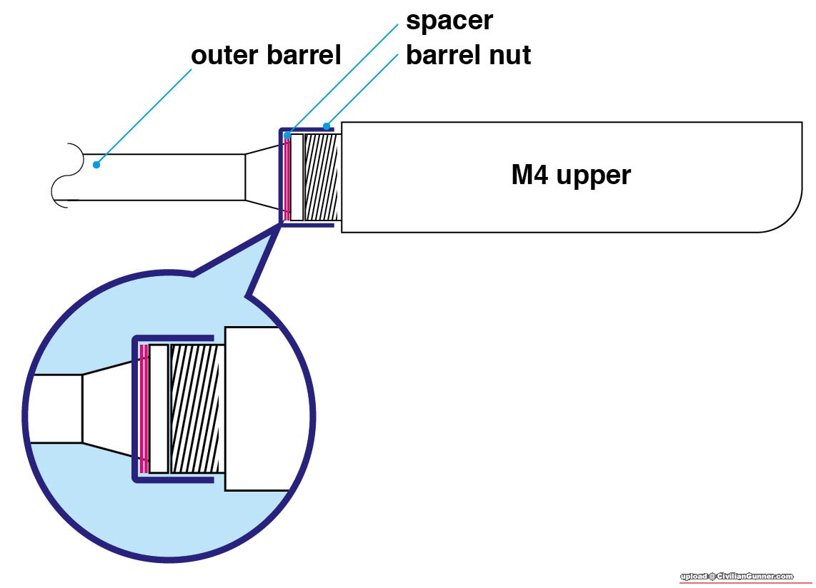

小弟最近買左條MADBULL DD 12.5"骨, 想問一下DD骨個barrel nut係咪有特別既TOOLS可以扭實佢?
因為我扭極都扭唔實, 條外管一直搖下搖下

我支係ino m4,爬過文應該係可以直上,
但係扭極外管同barrel nut都有1mm左右既空隙,會唔會係外管問題?

如果係Barrel nut上唔盡?
用Outer Barrel Spacer 得唔得?

姐係用番普通膠圈/o-ring墊起佢就OK?
回覆 5# 的帖子
膠圈/o-ring太淋, 一定唔穩陣
madbull 有出果個tool
http://madbull.com/catalog/index ... amp;products_id=347
另外,介子可以試下用呢隻,我裝madbull dd骨落GP度無問題
http://laylax.wn.shopserve.jp/SHOP/m4bsimring.html
