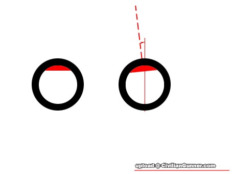

最近換cqbr長度外觀,發現不知道是由於公差還是手工問題,裝入內管後觀察關內,內管中Hop-up稍有傾斜,不知道對實際射擊有什麼影響。
因為射出去貌似也沒有發現子彈有向右或者向左,不知道理論如何
做圖如下
右邊為現在hop up 角度

你Hop-up係唔係壓得好少, 所以唔覺炸
老鼠屎係中心線壓下調整多會走左!
偽君子!永遠虛偽!
外管定位粒pin係咪唔夠大, 同槍身有鬆動?
有可能會因為咁而成組barrel擰埋一面

老鼠屎係中心線壓下調整多會走左!
做圖如下
PTW內管同hop up roller frame個設計令到個roller無可能會走位
所以最大可能都係個roller變左形. 你有無改過個hop up?
另一個可能就係個roller frame(即係銀灰色, 穿住個hop up roller個架) 變形, 不過可能性接近0

應該指粒hop up roller
另一個可能就係個roller frame(即係銀灰色, 穿住個hop up roller個架) 變形, 不過可能性接 ...
以上說的我都了解, 實際是外管公差導致內管角度和外管不是一樣, hop up 沒有變形,但是角度有些許改變。
在實際射擊中有什麼影響?
在實際射擊中有什麼影響?
可能個分別細到negligible, 如果打出去trajectory無影響就得啦
我有兩套 Hopup + 槍管(CQB and standard M4),無論用原裝或PDI管,用肉眼觀測都有同樣的微量傾斜問題。
已仔細檢查所有零件,無發現任何變形。
落場射擊,並無發覺彈道有異。
奇怪。
已仔細檢查所有零件,無發現任何變形。
可能係公差?
