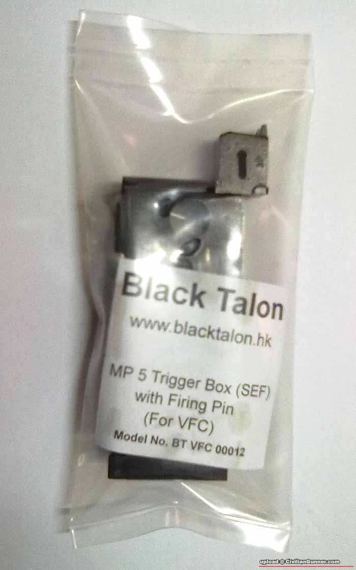

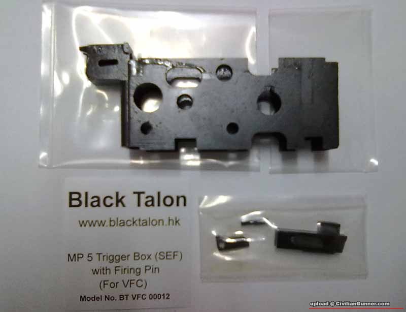

真係好開心 ,早前同 Black Talon 郵購的 MP 5 個鋼 Trigger Box,今日終於速遞到手,只係幾日算好快啦!個包裝仲好特別添,個 Firing Pin 另外獨立包裝,好似出前一丁包蔴油仔咁,好可能因為費時整花個大身,都算幾細心!
個鋼 Trigger Box 表面有 D 好厚似係油嘅嘢,一抹就乾淨哂。而裡面有 D 似焊位的地方,黄黃地色,似乎真係人手 Handmade,一分錢一分貨吖嗎!一陣要砌埋組 Firing Pin 試一試, Black Talon 話要用番 VFC 原裝條 Firing Pin 彈弓就 OK 喎!影咗 D 相,想同各位分享吓!

附小包特製鋼撞針.
撞針包內容.
撞針常動位特別拋光磨滑, 令運作更暢順. 抵讚.
撞針固定梢. 梢尾特別開了牙, 一來安裝後更穩固, 二來日後要拆解也容易. 真的很有心思.
撞針固定梢扭到底的時候, 和撞針外壁成水平. 沒有多餘的凸出也沒有下陷. 公差控制一流.
