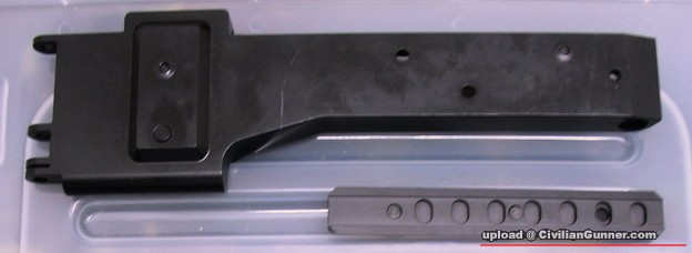

*是次改裝採用ZA牌格仔手托($120)
*請自備小電鑽一把 (雙星模型鑽已可做到)
*螺絲可用回**原裝
*本post只集中討論槍身左方的手托(因為右方一片可以直接裝上)
1. 比對
表面看似一樣 , 但其實螺絲位不同....
2. 試裝
原來近槍咀一邊的螺絲孔可以沿用 !
但會留下約1mm的小坑(見圖)不過對外觀及使用無影響~
但如果不希望有坑 , 可以把槍身上的螺絲孔加以修正
3. 改造
度好位置 , 鑽出圖中最右方的孔
餘下的可以交給六角匙解決....
4. 完成圖
上 : 左手托
下 : 右手托
5. 後遺症
整個過程發現 , 其實ZA的採吋比**稍大
因此裝後手托與槍身間出現圖中的坑。
拎去打game前宜填塞好以免大力按壓爆裂...
文具舖有種海綿狀的雙面膠紙(約半mm厚)
貼上1~2層後油黑即可~
多謝收看
p.s. 切勿媽叉本貓隻狗有條top rail...不日更換~!!
下期預告 : 英化第二撃 -- 有西用!!!
