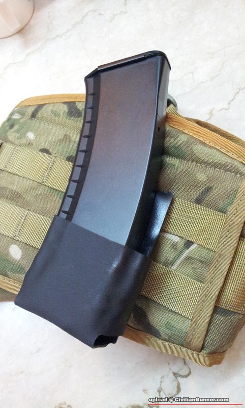

又平又好玩
材料: 1.5mm kydex片, cutter, 熱風槍, 手套, 彈匣, 膠紙
短片

幾正喎

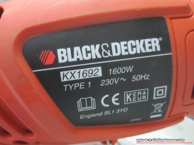

請問熱風槍係風筒定係工業用果D?= =
我都有心想整KYDEX 手槍套..

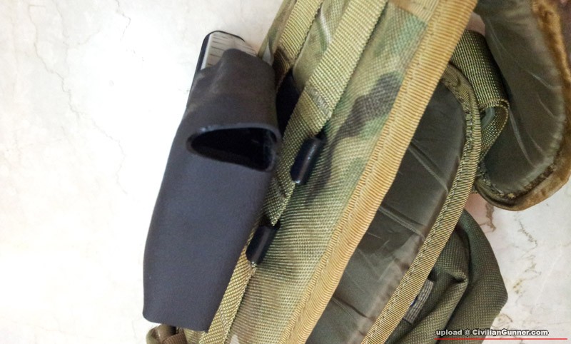

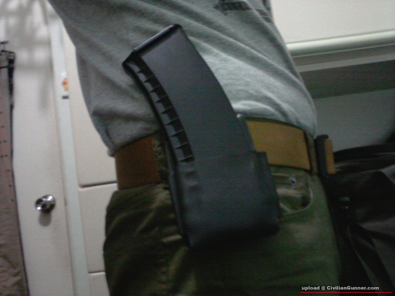

C HING 個MOLLE 同腰帶位好正, 我都要COPY :P
200度以上個D, 家用吹頭個D唔夠熱

ching換匣好快

$190 BLACK & DECKER出品
2個MODE,   OFF>300度>500度
簡單好用

正喎~ 可以去到500~ 請問師兄係唔係去鴨記買嫁?thx
讚 無錯....工業用風筒.....DIY....好幫手
溶type97護弓唔洗再用噴火槍咁冒險......亦排除左用火攻引至既塑膠表面炭化......無明火咁危險
因為遲D要幫十幾枝type97加裝95棍仔(95式棍仔已開始用小弟原版倒模量產)......所以早排買定番泥用.......唔貴又好用......不過刀係要小心用.....佢定住吹出泥既既熱力....足夠點著枝煙仔.....大家當佢係一個無形既危險去處理就得
