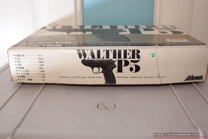

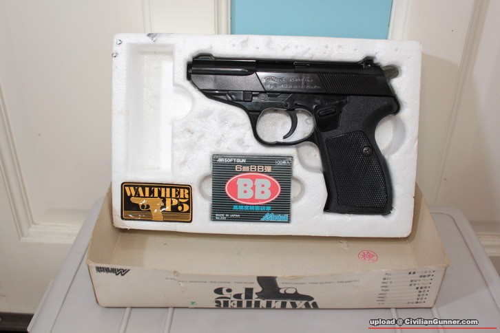

非常感謝kaige321師兄送贈呢支古董比我, thx a lot
呢支槍從我的資料得知係1988年出產,已有25年歷史,難得保存算新淨
收返0黎時發現有兩個大問題--嚴重漏氣及扣雞擊發不確實,開槍時有時無....
就漏氣問題係入氣PVC膠管斷及"嘩佬"O-ring老化.用PVC膠水修補斷管部份及更換O-ring後正常.
而扣雞擊發不確實是由於trigger位有條小彈弓遺失,加裝彈弓後正常.此槍原裝設計成只可用134a氣,試力為一面罐
送上射擊片段參考: http://youtu.be/b4BwC28f1yo

條彈弓係裝子彈個盒入面
下~ …仲咩唔早啲講我知…
別人笑我太瘋癲 我笑他人看不穿
我以為你會拆開黎睇
