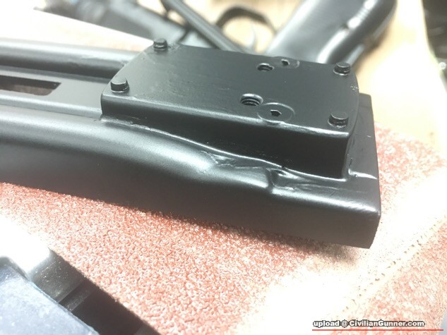

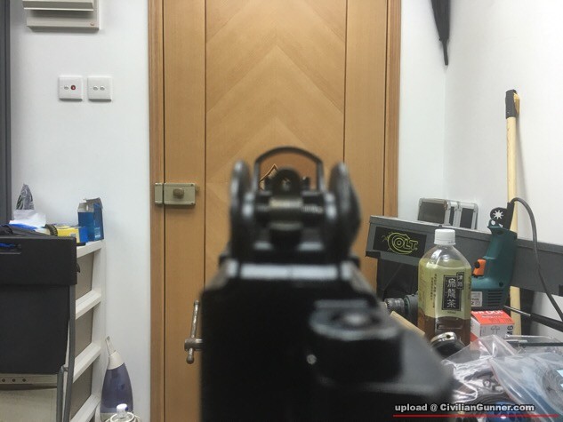

我家大哥一直是UZI 的fans, 喜歡拿mini Uzi下場, KWC的mini Uzi是不二之選, 但用原裝Iron Sight比較難快速瞄準, 應大哥要求, 跟上潮流加裝紅點鏡...........

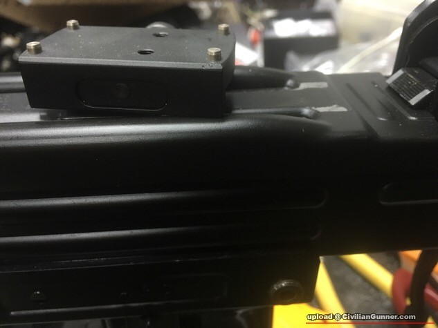

Tac Vector Optics的Sphinx 1x22紅點, 價格親民, 防震功能一流, 重量輕等等⋯⋯⋯正合適用在今次的計劃. 因Uzi的結構問題, 不可直接加裝到槍上, 真鐡會先加裝一個支架, 但真品支架大貴, 亦不好找, 唯有DIY.

要把底座打磨到合適高低落差來配合Uzi的頂蓋

用Epoxy填補底座與頂蓋之間的接縫, 之後加以打磨

有點打磨得不太好

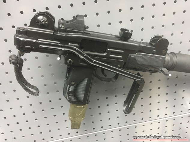

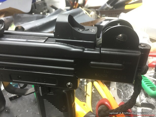

結合
25-5-2016 11:45
滿滿的戰術味道

"有點打磨得不太好"
當整焊紋, 幾好

簡單直接實用
可唔可以整多個比我

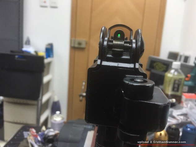

沙紙貴否?
回正題,後西遮左紅點睇到咩?
原帖由 sovietarmy2012 於 26-5-2016 19:49 發表
回正題,後西遮左紅點睇到咩?
Co-witness 嘛
不過後西係窿窿就似乎影響左作用
原帖由 gtoray 於 26-5-2016 20:12 發表
Co-witness 嘛
不過後西係窿窿就似乎影響左作用
正常唔會用co-witness, 只想表達做到效果
別人笑我太瘋癲 我笑他人看不穿
原帖由 sovietarmy2012 於 26-5-2016 19:32 發表
有得搞,吾駛省到塊潤咁
沙紙貴否?
唔貴, 幾蚊一條, 另外一提, 呢部叫砂帶機,我仲有一部小型
