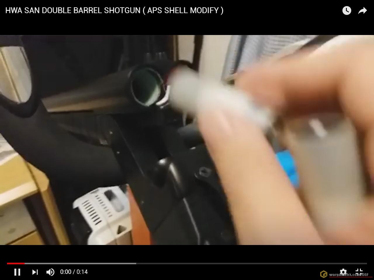

話說這次購買本身就是預定想改APS 彈的,基本上自從有了APS 彈殼後,很多槍都可以改做APS 擊發,
XM 26 之前也改過了。現在這個雙管設計更是簡單,問題不大。

三個需要處理的部份
1 - 退殼勾
2 - 槍膛 SPACER
3 - 撞針
APS 彈跟華山彈真是大人跟小孩子尺碼,差不多高一倍。
當然華山那顆看起來像支棍多過似散彈,而且擊發時聲音相當弱雞,好像可以裝5 粒彈。
相信是今日PPS 彈的雛型。

由於APS 彈整體比華山彈細粒,直接塞入槍膛是會跌落去的,需要加厚內壁位置以便固定。
這把吹波波劍沒有貼錯圖,這次真是要用劍了,而且不是單劍,要雙劍... ( 市價 15 HKD 一柄,顏色任擇 )。
如不想浪費,可以買劍後隨便找個放學時間去公園舞一輪劍,周邊的小孩子會很開心。
在劍尖這個位置畫線準備開刀,寧窄莫寬,因為開窄了可以磨大,開大了請再買一柄到公園再舞一次劍。
將兩把劍頭鋸掉,很抱歉入面沒有九陰真經。
這圓頭開成17MM 以下開口,APS 杯剛好可以放進去就最完美。
將傷口包扎好,目的是用來迫實槍身內壁,防止走位。剛好有阻力就好,不要超級緊,否則可能壓至變型。
將劍身插到底,再畫線看看要留多少位置,鋸下來。
再在「退殼勾」位置開口預留退殼勾活動空間。
不遮擋開口的位置包扎一下,固定用好,基本上不用落膠水固定,實際使用時也不會自轉。
完成後,可以裝上APS 子彈,剛好跟槍管尾部平排為之最好 ( 凸出1MM 之內也可以 )

裝上兩粒APS 彈的槍支一攝。

APS 彈射擊後的大洞,散彈就是要聲威力猛麻。
