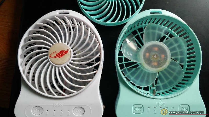

多謝 Dave 兄分享,其實無刷電機非常普遍,只係大家平時無留意,大家常用的芭蕉扇就是一例。。。
