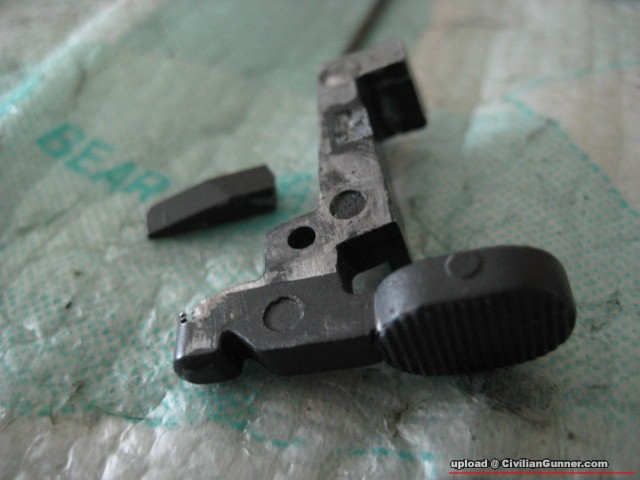

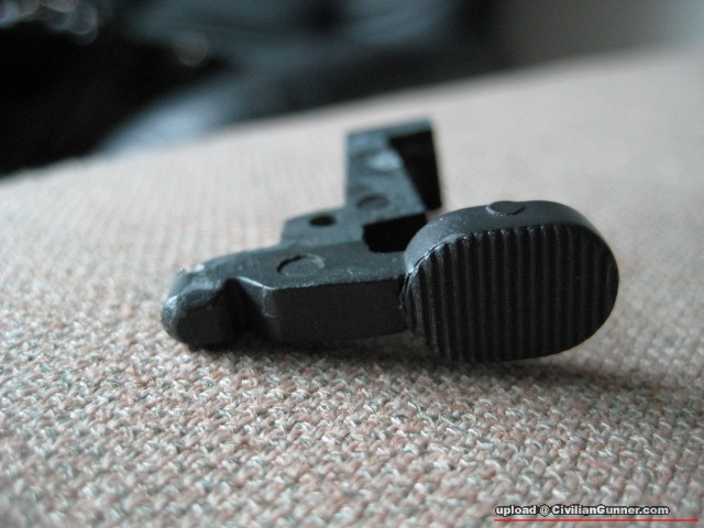

Bolt Catch的鐵仔or 佢洩左, 玩得多, 向外斜(圖為向內斜), 變左明明lock到都會滑走左, 又或者條Bolt同Bolt Catch contect的位置洩左, 又或者斜左. 都會變左Bolt lock唔到同Bolt lock唔好.
但其實只要好似我咁磨隻角出來, 個bolt lock就會生效同實D, 但係唔好磨太斜, 如果唔係對條bolt or 個catch本身都唔好.

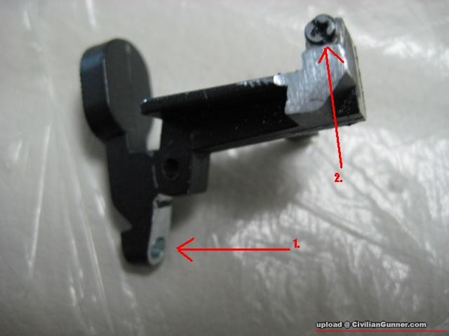

KSC Glock 17
Lock唔到可能係角位斜左(但係呢個程度都係冇問題的), 膠Slide就用cutter cut番隻角, metal slide就用銼. 又或者...
本身slide catch果隻角仔太高, 令個catch頂得唔夠高, 只要咬番低佢就可以了, 如果咬得太低, 唔洗我講都知會發生咩野事~
