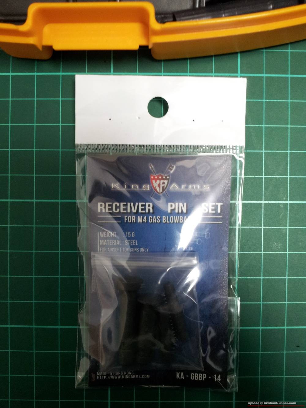

小弟早兩日都買左塊Knight's trigger guard(貪有marking)for KA身(特價買).
我那個闊度ok,但後面個洞就前左幾mm,要將個塊guard洞尾cut走1/3才裝到(好肉,但有handgrip就看唔到,算數.)
另講開KA身,小弟發覺前後鎖槍身的2條pins 直徑好似不一樣.
後面同其它GBB size一樣,前條pin就size細左放唔落,最後試過用AEG的才裝到.
請問是小弟的金身有題,或是一定要買回KA自家的pin才裝到呢?
謝謝.

發表於 20-5-2013 15:53
個人經驗係
KA GBB身( MUR-1 )闊度比常見的GP/WA之類做窄左1mm, 所有非原裝pin會響槍身側面突左出黎.
非原裝bolt stop座唔磨的話, 入唔到下身.
非原裝Hop up 座會入唔盡上身, 要磨.
但前後鎖pin及trigger guard都用緊非原裝大路野, 直上.
太陽環, 尾托/尾通, 準星用緊真野, 直上.
細Pin呢D好難有獨立買呢回事, 反正唔係o羊高科技野, 去新填地街/五金舖之類買合用東西再少少DIY 更實際...

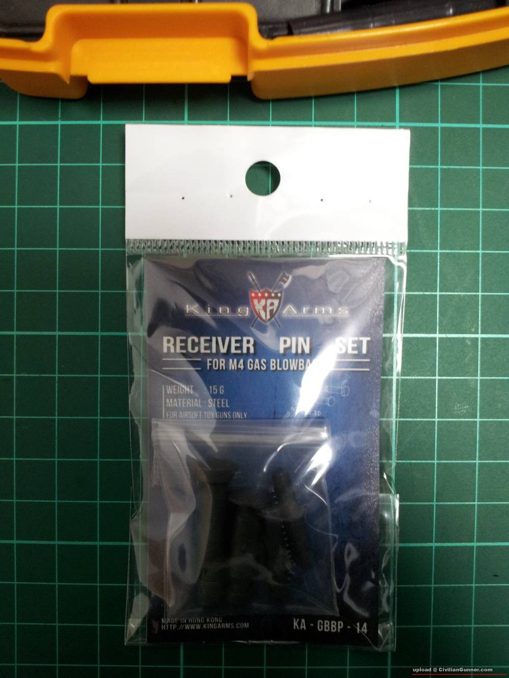

發表於 20-5-2013 15:57
一定要買回KA自家的pin
