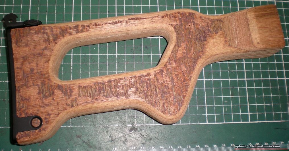

步驟已經諗好,大概就係先中間開窿,再切走木塊令托頂初步成形,鑼出同機匣連接位,然後將托後部同底成形,然後就用銼慢慢再做出各個圓位......
然後到畫圖
先基於AK47托畫個外形(手頭上有隻馬記膠托)
再畫個大窿
因為貼腮好大可能用SVD ge
所以大窿同托頂ge距離就要跟住做
當我度一度數再併埋比較之下就發現問題
能夠夾SVD貼腮大窿同托頂要差20mm
本來冇咩問題,但再隻AK47托,就發現Tabuk狙隻托形似AK47,但實際係高身少少
畫圖還畫圖,都要貼近現實,就算隻托同AK47唔同但都有樣野一樣,就係連槍身果面係一樣
高44mm闊3.5mm
闊係用來買料用,後話
確定左高度之後就用AI看圖作文
用AI唔係要哂自已電腦技術,而係AI可以度線長,而小弟都係識少少AI嫁炸
好,先畫左條44長直線,再將網上搵到ge圖拉入去,放大,旋轉,對位後就可以畫線
畫線時唔能夠照圖抄,因為多數影相時都會受視角影響而令你想畫ge野有少少大小差異,最緊要清楚你畫ge野個形狀大小比例,唔好盲跟張圖就可以
畫完
大概度下size係需要260x120木板
而再度度尾托板,大概係110mm,比AK47 95mm長,果然係大隻左,不過又搵唔到比對圖,只能信幅圖同我畫ge線
尾托板長度同SVD, G3/SG1接近,反正尾托版似係橡膠,之後再修位裝都可以
