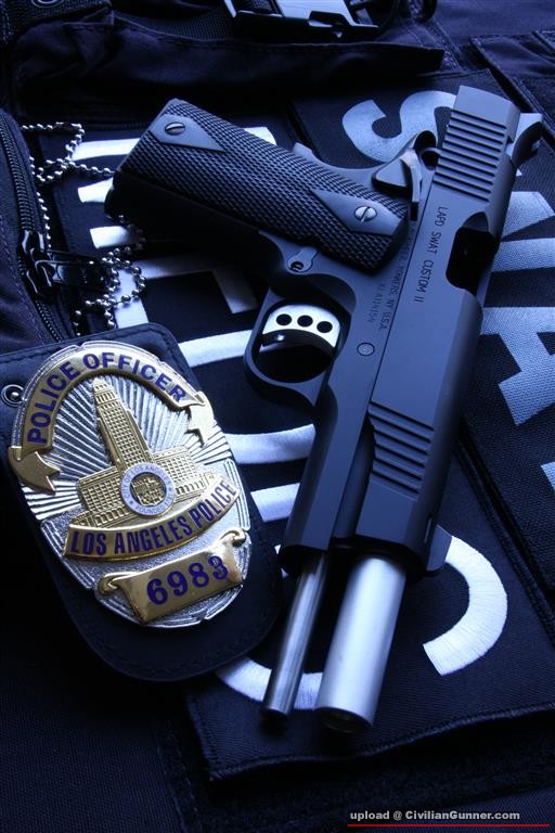

You mean this badge?
IMG_9828 (Medium).JPG (99.42 KB)
22-3-2015 02:58
LAPD

原帖由 ethanwch 於 22-3-2015 02:58 發表
未必有此字體。
姑且可以一試
