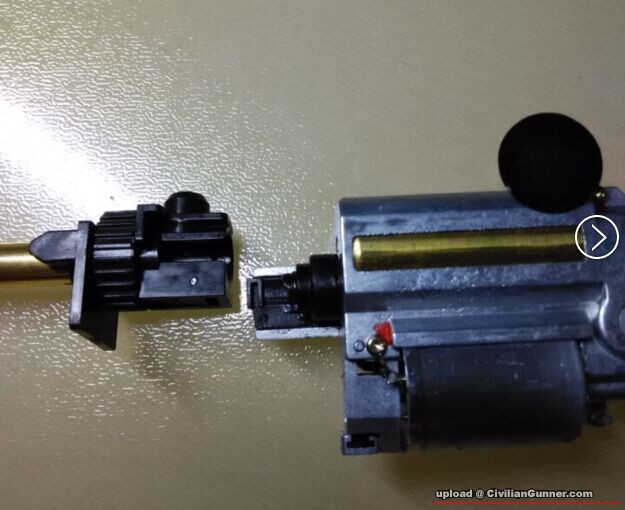

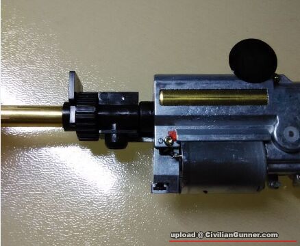

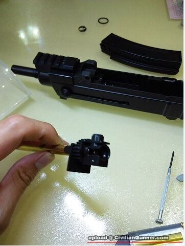

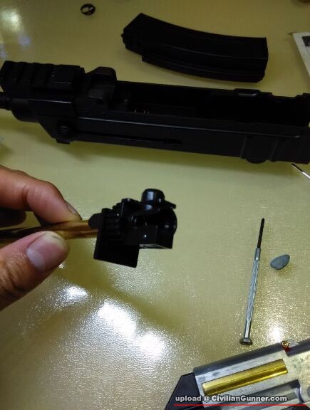

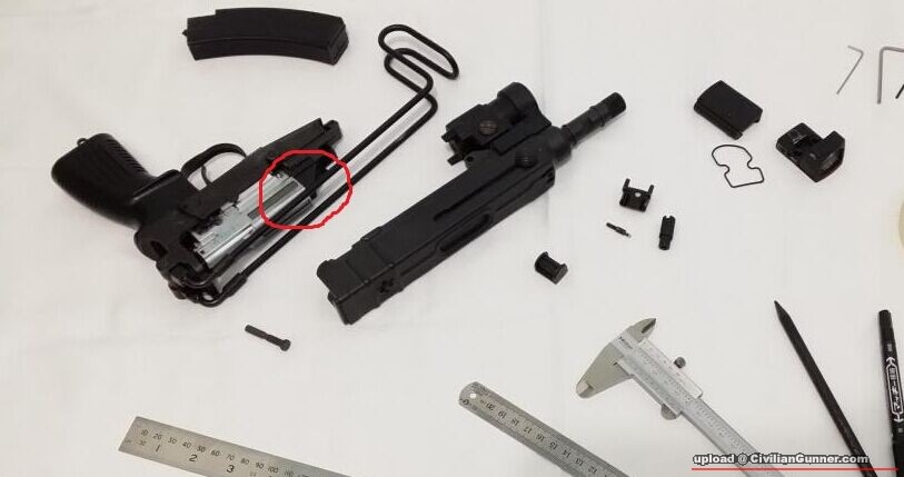

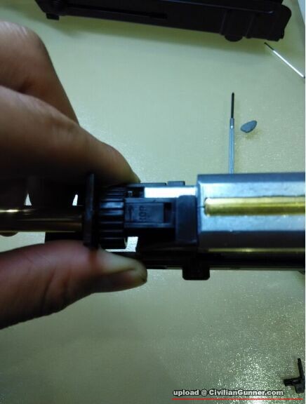

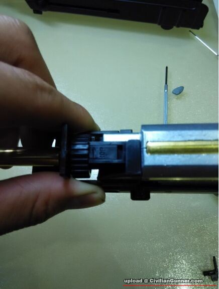

刚刚按照您的提示,修好了,好开心,极其感谢
拉橋跟推咀脫勾了
