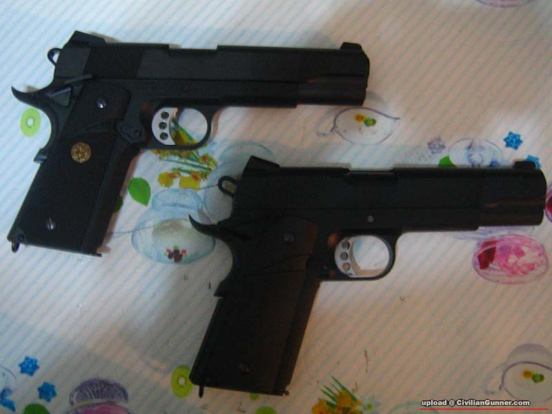

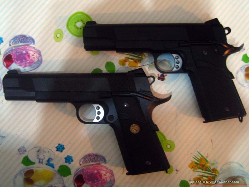

比較係以2枝槍都係全原裝的,圖為左馬記,右WA
唔多講啦~去相~

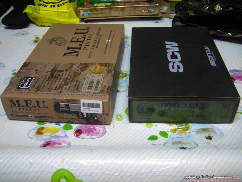

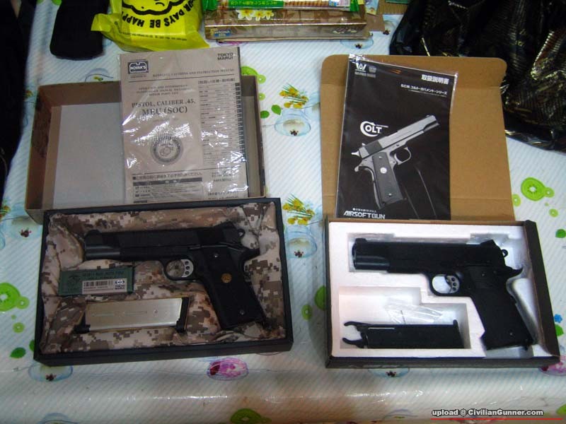

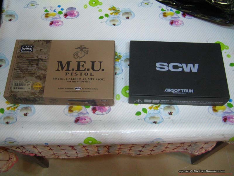

先睇睇包裝,唔洗多講啦,WA同一set包裝同manu就可以比十萬枝槍用,相比馬記,成個包裝都係為MEU已設,而且manu仲有講MEU o既歷史,呢D就係誠意lor

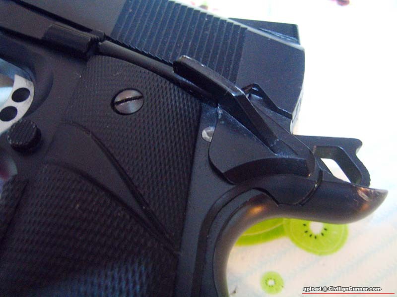

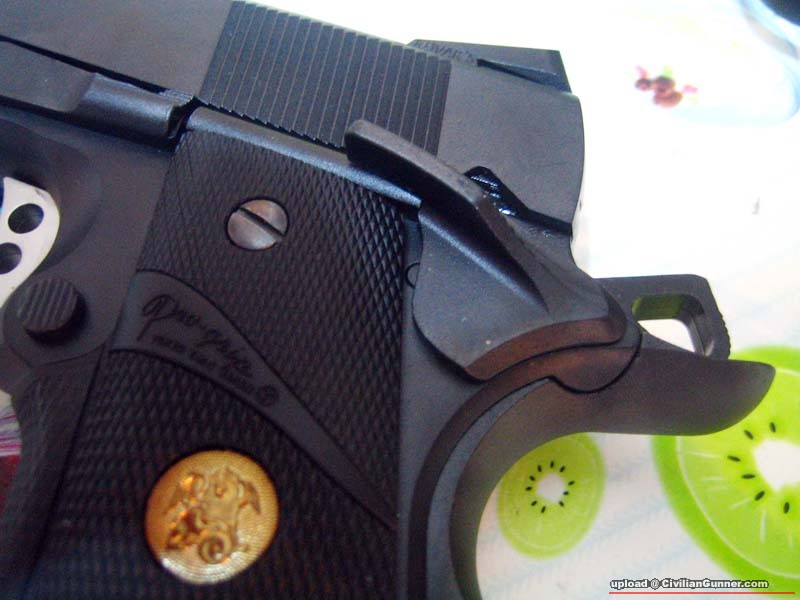

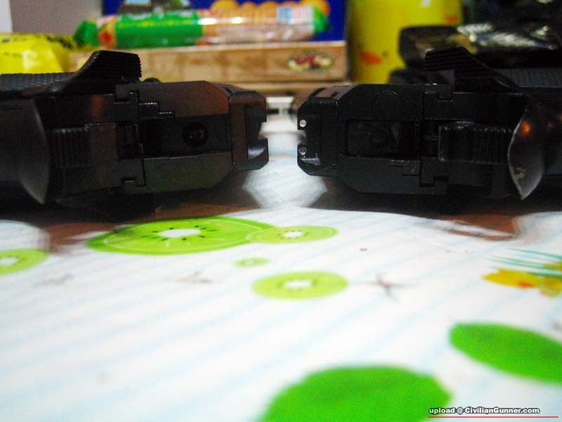

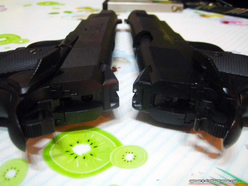

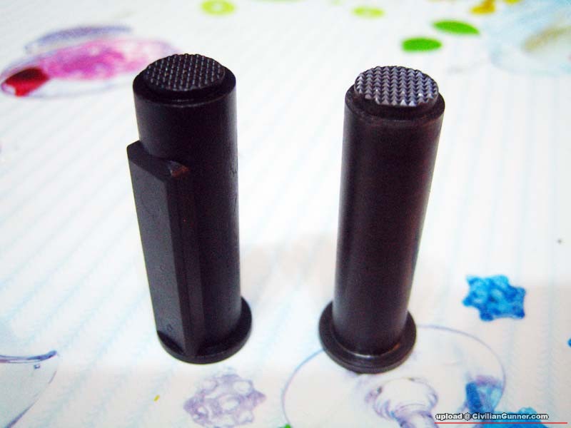

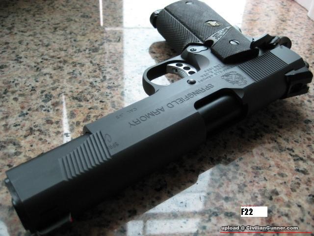

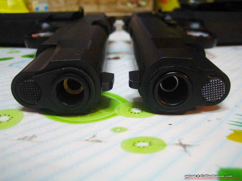

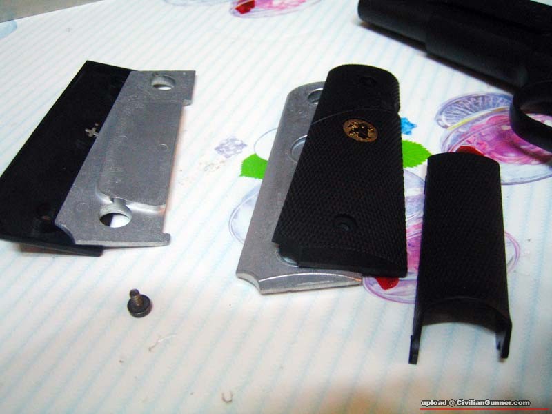

外形方面,由於2枝係唔同時代o既MEU,最明顯分別就係刻字同擊槌,而grip就明顯又係馬記有心D啦,WA個grip係需要令買的,唉
表面處理方面,WA比較黑而光滑,馬記有小小灰及磨沙面,拎上手感覺重量上WA比馬記重小小,而且WA有小小好似金屬的冰冷感覺,馬記就只係眼睇岩到人,拎上手就覺得膠

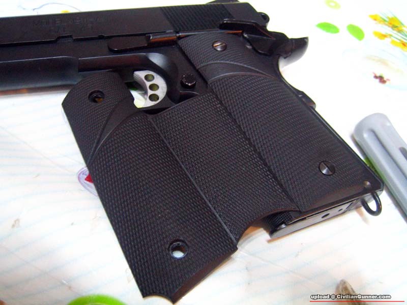

最最最不得不提就係馬記個grip係3件硬膠來的

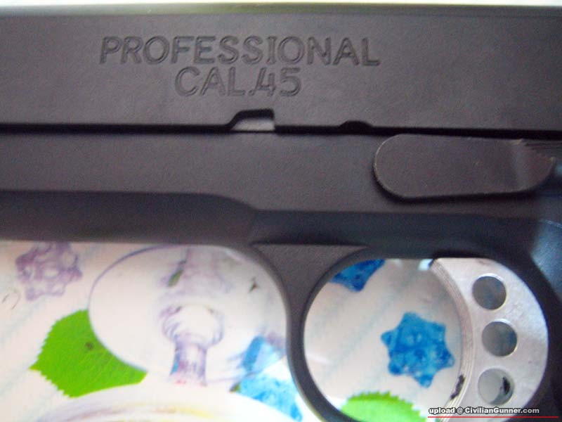

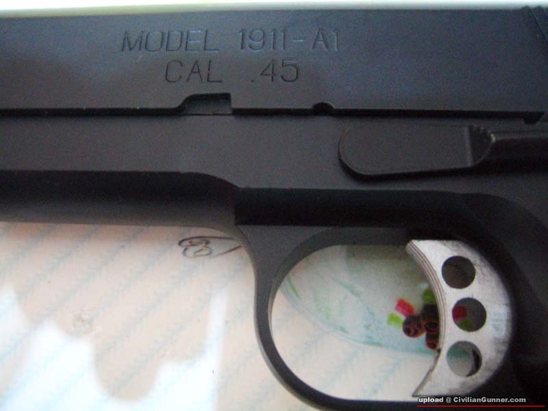

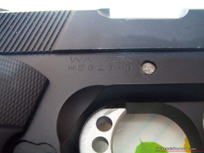

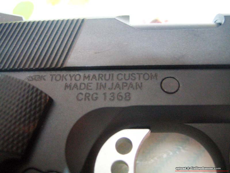

刻字方面,感覺上WA比例靘仔,馬記刻字的地方雖然多D,不過出現太多馬記自己的名字了

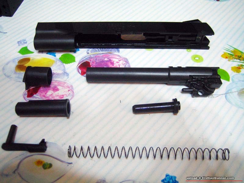

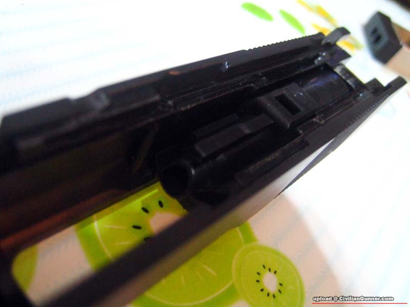

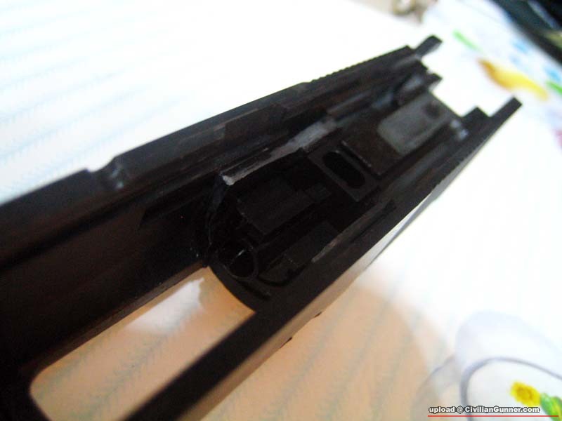

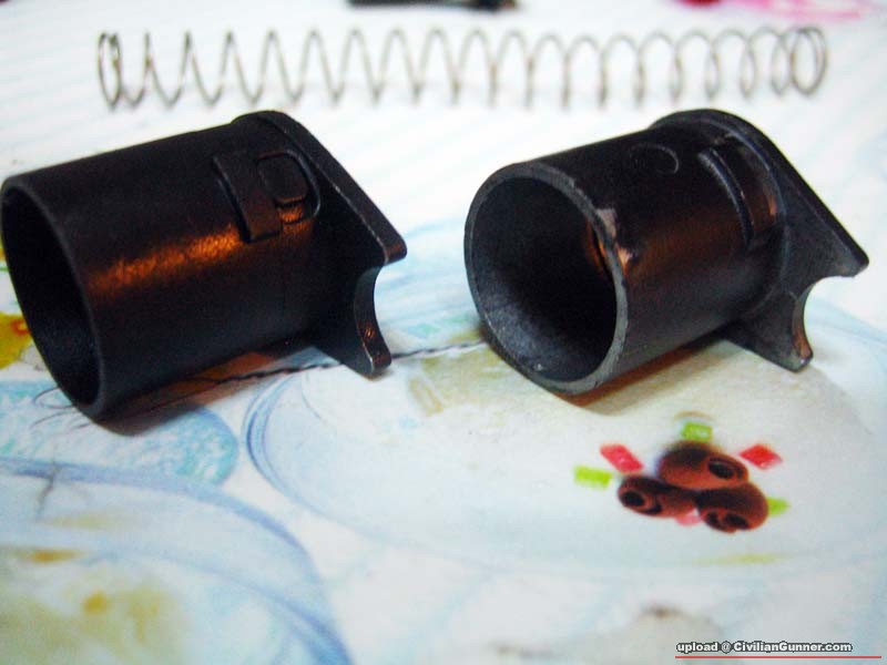

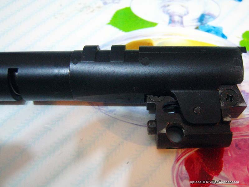

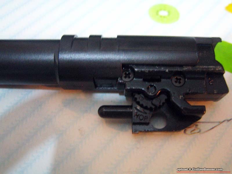

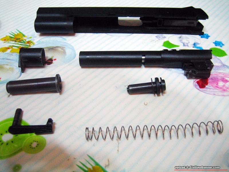

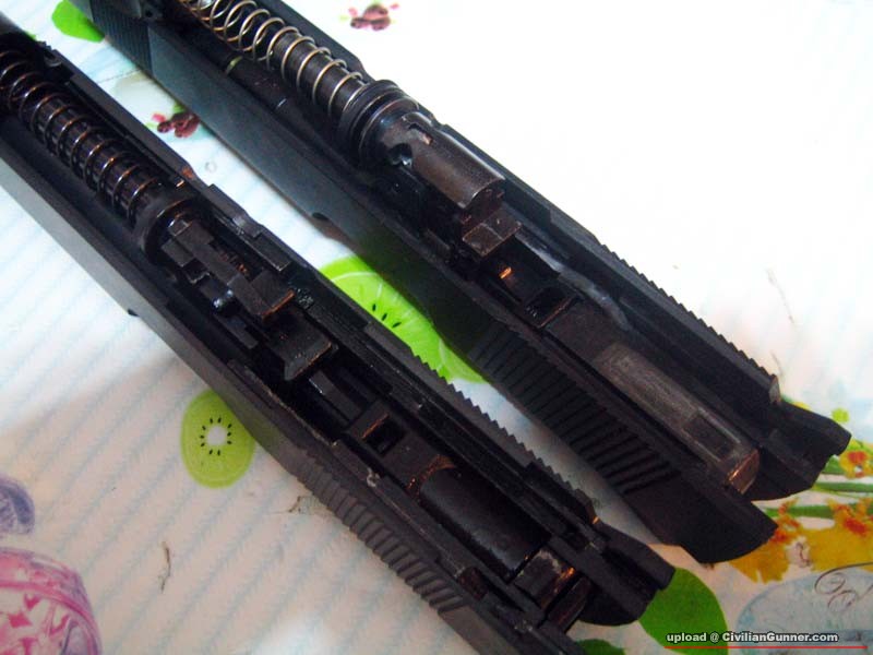

內部結構,沒什麼好講,2個唔同的系統,我又唔多識,post圖就算了

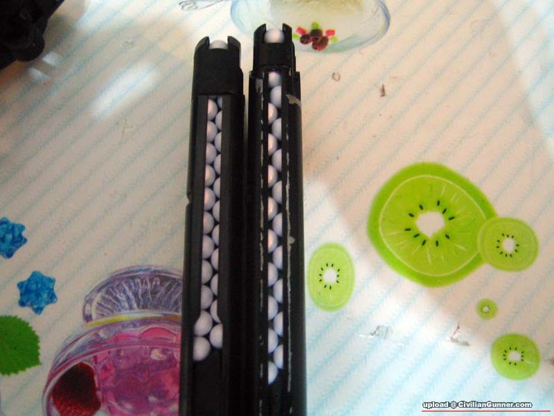

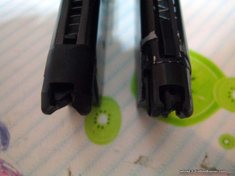

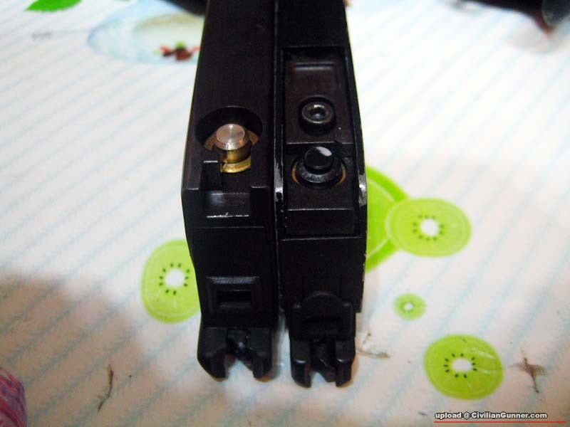

彈匣,由於WA的原裝銀色23發匣已沒有了,所以2枝都用左1911平底匣作比較
WA 21發,馬記 26發,用TOP GAS 室溫27度 2枝都以一秒一發打都可以岩岩好清得晒隻匣,不過最尾一發已經明顯冇力,同埋lock唔到side
已約每5秒一發的情況下,2枝都可以完全清匣同lock到side

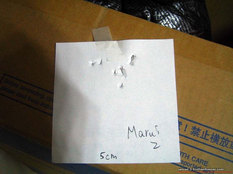

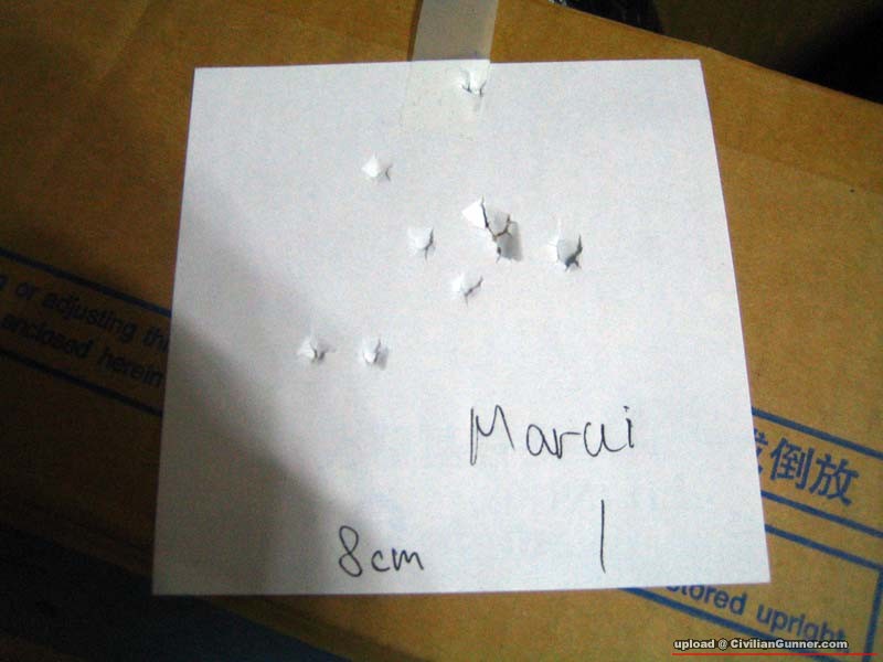

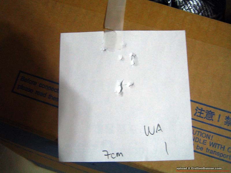

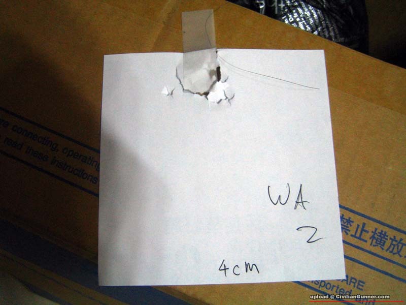

好啦~到左最重要o既環節,距離5米,雙手持槍,每次10發,結果係WA比較好
第二輪試射改為手肘有支持點,同樣距離5米,雙手持槍,每次10發,結果都係WA比較好
試射感想,馬記因為比較輕,BLOW BACK時比較易對連續射擊有影響,WA雖然BLOW BACK力較重,但力量習中向後,上下的影響覆度較小

準繩:
馬記****1/2
WA*****

準繩:
馬記****
WA*****
你係咪搞錯左?
原帖由 Kane 於 12-8-2008 22:46 發表
準繩:
馬記****
WA*****
你係咪搞錯左?
我對呢個結果都有D意外
其實我想比4.5星
同埋個結果都可能同人有關,因為我用左枝WA3年,枝馬記只係半日
[ 本帖最後由 路比 於 12-8-2008 22:54 編輯 ]
Question.....馬仔換真grip洗唔洗執?

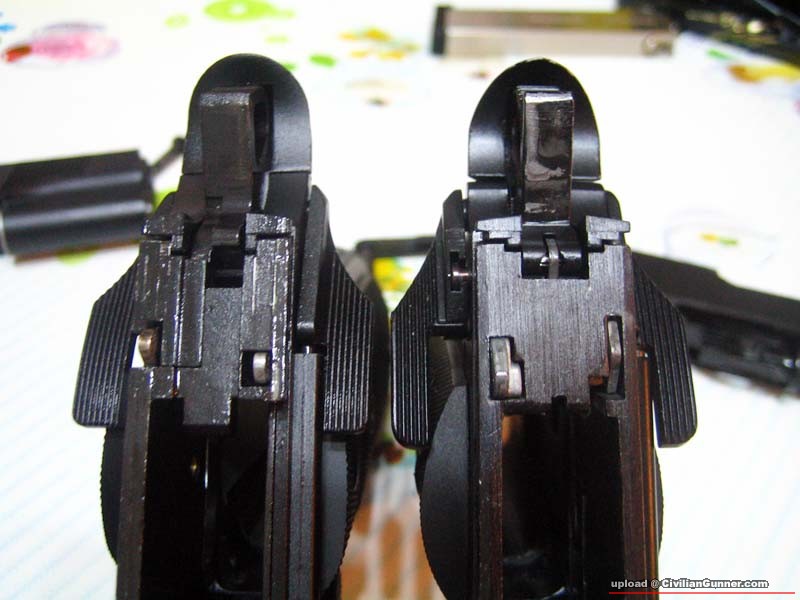

點解你枝 wa meu 同我個枝d字核完全唔同我個枝靚好多......
係唔係我個枝新一代.....
原帖由 0608 於 13-8-2008 01:08 發表
係唔係我個枝新一代.....
可唔可以影你果枝post相上黎睇下
係唔係我個枝新一代.....
果時wa出meu 都有分early ver同late ver

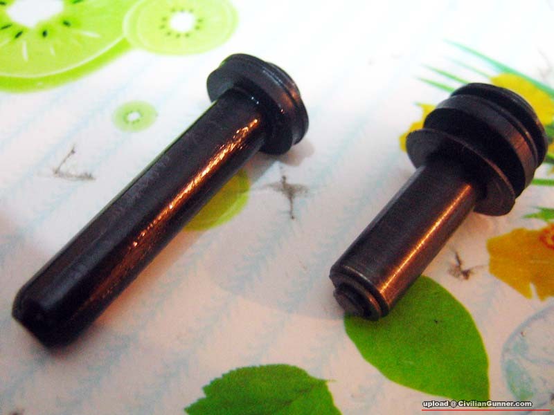

p.s.:不過我之前都有wa的1911a1同馬記的1911a1比,都會覺得馬記嗰支個blowback向後時大力,但係因為個slide比較輕身所以回彈向前時個衝擊比較輕~同埋wa支回鏜彈弓比馬記較大力,當馬記換上wa條彈弓時會有明顯改善~
直到我換左馬記全金身都發現wa條原裝回鏜彈弓最好用~(我有用過pdi的,但係個力我覺得仲細過馬記原裝...唔買好過買!)

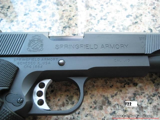

呢張個造工已經見高下啦喎
好奇怪外觀竟然係同分
