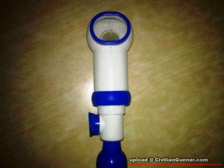

前一排o係ok打書釘見到支有鏡頭既m4,突然諗返上面支野~~
決定整支鏡頭洛支鎗度試下~
呢個電盒就係今次既稀生品~好喇開始!
set好個鐘頭位置之後發覺裡面有剩好多位,決定裝多支laser入去
之後又發覺開關好麻煩,所以整埋兩個獨立開關入去
點知支laser仲難搞過支cam,set到我死下死下先搞岩個位,
之後仲大獲!個分壓做得唔好,剩係開laser唔開cam,支laser即刻燒左
又要買多個laser頭
測試左15米範圍之內都冇乜問題,可以開始測試
我冇玩差唔多五年,以前d鎗冇RIS,所以就用左全屋唯一有側橋既鎗~~~重到手軟既249
裝左上去個樣都唔係太難睇!
整完出黎個位都幾岩!所有子彈都洛係中間果幾寸!
諗住成功左~~~就發覺個螢幕裝o係個身度,個太陽兜頭射洛黎乜都睇唔到 ,
唯有試下裝洛個頭盔度~但我又冇夜視鏡個座~(而家都徵求緊)
個夜視又唔係睇得太遠,十五米外差唔多乜都睇唔到
而家整緊支紅外線LED電筒黎補光~試過都睇到50米左右!
同我個fd試緊既時候問題又黎喇!
唔係人人都裝係右邊,pk喇個鏡頭痴死左唔陏得 睇怕都要整過第二支
下期預告~~可旋轉鏡頭,內置夜視補光,同埋laser,
仲有錄影同雙Display~一個o係頭盔~一個o係鎗身!
仲有快拆,可以隨時拆洛黎,打住前面同時望住後面都得既
