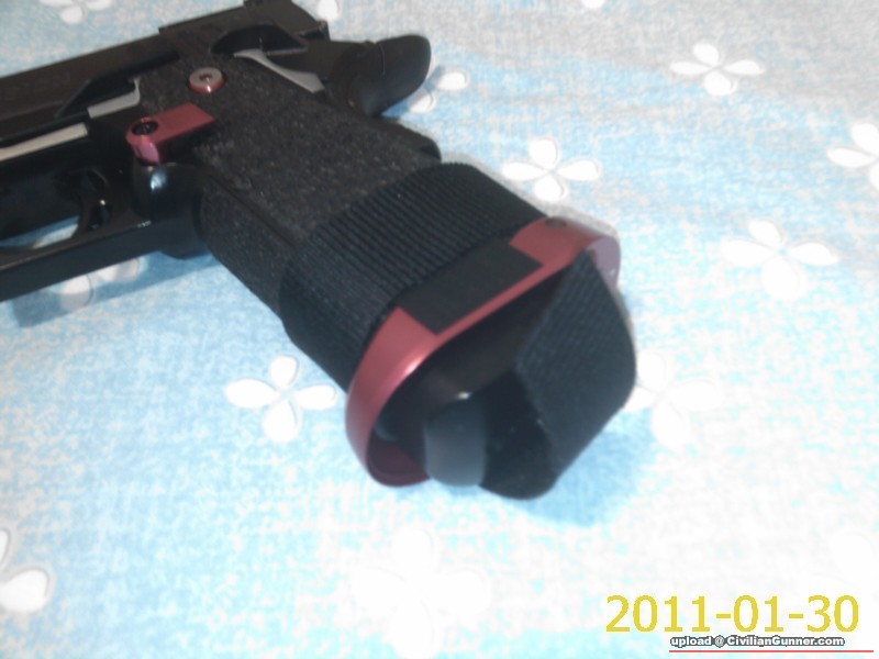

受到 NutzCracker師兄 "手槍防跌匣 DIY" 一帖的啟發 (http://www.civiliangunner.com/DIY1.htm), 小弟又決定自己整一個 但今次係整落個holster到, 而唔係好似NutzCracker師兄咁固定係槍柄到. 材料: 布一條 橡根兩條 魔術貼三條(一條"毛茸茸"兩條"吉") 先去圖: 半完成品: 完成品: 測試holster: Cordura DE專用holster Mil-force 萬用掛腿holster 測試槍款: Marui DE KJ KP06 KSC G18c KSC G26c 測試圖: DE+Cordura KP06+Cordura DE+Mil-force KP06+Mil-force G18c+Mil-force G26c+Mil-force 吊起試: DE+Cordura - 唔跌出 KP06+Cordura - 滑出少少但唔跌出, 打直就滑返入去 G18c+Mil-force - 滑出少少但唔跌出, 打直就滑返入去 G26c+ Mil-force - 滑出少少但唔跌出, 打直就滑返入去 安裝圖: 1. 如圖放 2. 對好布條分叉位 3. 將布條上魔術貼貼好 4. 拉住布條尾套住槍柄 5. 再拉住長橡根套過槍柄到槍套果邊 6. 最後將長橡根上魔術貼貼在槍套上固定 7. 完成! 使用圖: 1. 揸住布尾去後拉 2. 拔槍 重裝只需如安裝圖5 拉住布條尾套住槍柄便可以 十分感激不太贊成我玩槍ge呀媽竟肯幫我車埋啲布, 橡根, 同魔術貼 小弟之後得閒再補製作圖

原帖由 里安 於 30-1-2011 19:45 發表 師兄我好佩服你既diy精神,但請唔好介意我白........有點煩覆、外型不討好.....同埋其實買個好d既槍袋同load夾時自己留意下,已經唔洗搞咁多野
原帖由 Ang123456 於 30-1-2011 20:21 發表 小弟既簡單D!
原帖由 gtoray 於 30-1-2011 19:57 發表 外型的確不討好 而且出入會唔會唔係咁方便?

原帖由 fr33d0m 於 30-1-2011 08:34 PM 發表 Sorry 小弟唔係太明咩叫"出入會唔會唔係咁方便" 師兄意思係拔槍同入holster嗎?

原帖由 亞mac 於 31-1-2011 18:01 發表 其實可以cut左個槍套會壓到mag release個D地方,咁就唔會跌匣
