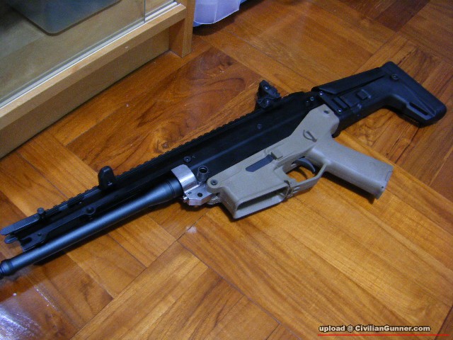

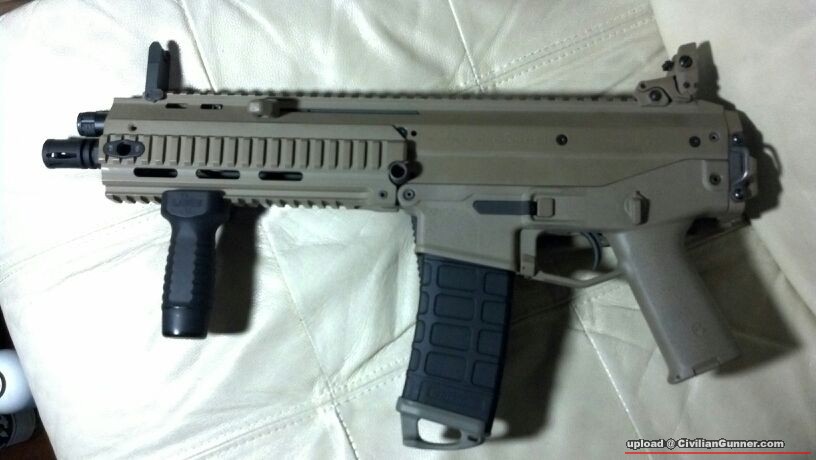

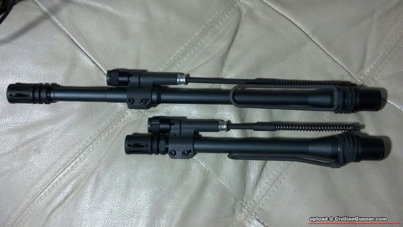

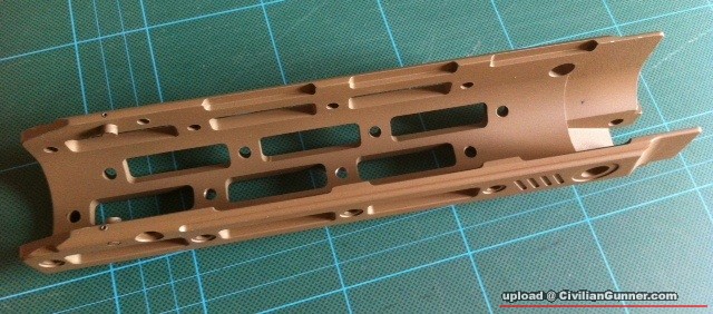

閒來無事,又為愛槍曾值,一直都想愛槍有真正的CQB工能,但由於PTS只有11.5吋的所為CQB短管,講真只覺到喉唔到肺,所以狠下决定再改超短槍管成就真正CQB 版ACR旦生,外管真不知如何糧度所以只計內管長度為250mm

改到真係好短喎 , 幾特別
睇TOPIC仲收為有ACR Compact GBB tim.....

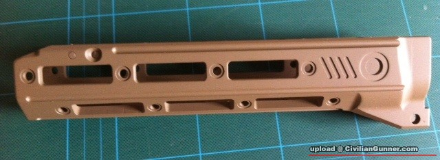

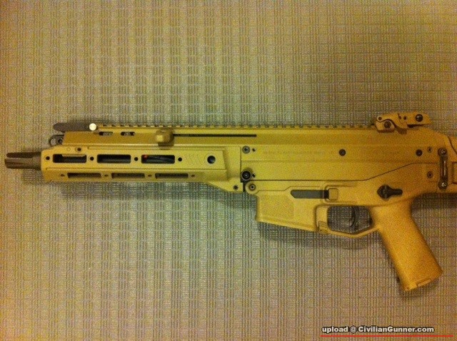

好靚仔喎,咁ft位嘅,鋁合金?

好靚仔喎,咁ft位嘅,鋁合金?
係呀,用原塊7072鋁CNC。
係公司模房淡季時,上網搵ACR-C相,照相放圖做。
原帖由 rik-rok 於 3-4-2013 12:38 發表
係呀,用原塊7072鋁CNC。
有得用CNC machine, 真系好....
但用6061會唔會D,7072重好多,始終玩具槍唔駛咁硬
師兄,我羅過上手6061,7072重量差無幾。(舊7072料錢唔使100人仔,好抵)
而且我放圖出黎條數,有d位幾單薄,所以都係用7072,感覺穩陣D。
