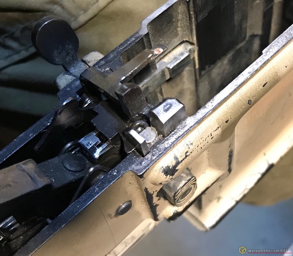

後定問題其實好多槍都係咁上下類似出事原因
1.Bolt lock L角咬合差,
解決方法: 磨返"/"or "L"既外型
2.L角同網球拍後定距離太短引至好多時頂起頂桿一半就lock左唔穩定加易磨損,
解決方法: 磨短一部份L角令頂桿與L角間距增加,延長時間令到可完全頂起bolt lock/或改軟回膛彈弓減慢向前速度,**(磨短左L角支煲後定退前左唔像真參見我們後定樣子)
3.L角後定接觸面太少易損耗
解決方法: 設計問題睇唔同系統造化基本難diy根治最多治標
4.後定時得時唔得唔穩定,
解決方法: 1同2會有唔少影響,其次可以做既係增加頂桿頂力或上升角度
eg夾加長上彈彈弓增加頂桿頂力/痴野係頂桿or網球拍底增加頂桿頂力唔會因少少虛位or鬆就升唔盡網球拍,
如果綱球拍前後左右虛位太多可以攝野或填厚少少網球拍四週得佢自然磨合返fit位應該ok
大至上已經做盡diy方法, 理論上有實用改善再唔得不如唔好玩後定功能。。
